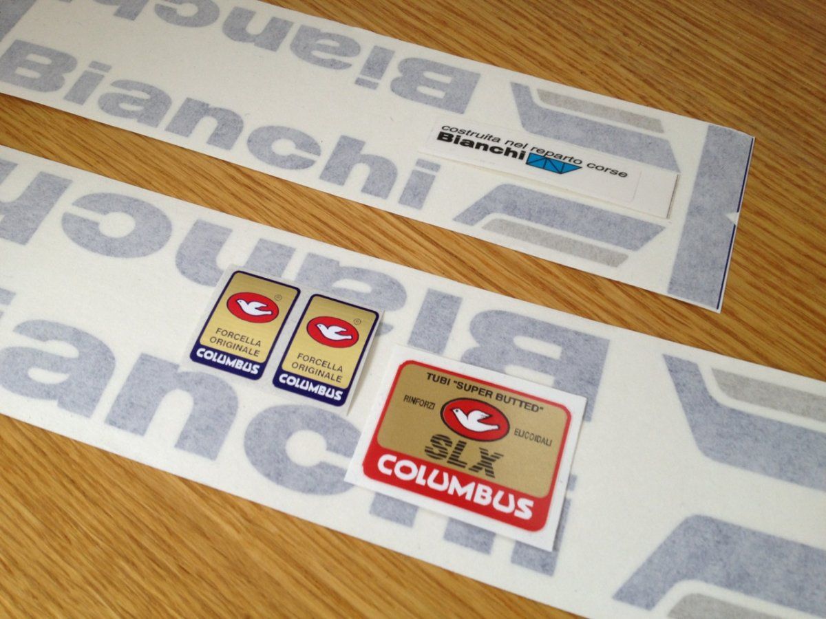

Nun brauche ich mal Hilfe bei den Rohrsatz-Aufklebern:
Die Aufkleber für die Gabel sind klar, von denen habe ich auch ein Photo. Das ist dieser hier:
Der Aufkleber für das Sitzrohr müsste doch dieser sein, bei dem es keine Wellen im Hintergrund hat. "SLX" ist gestreift:
Speedbicycles hat diesen dran, der ist original so viel ich weiß:
Das X3 hat den ohne Wellen und mit gestreiftem SLX Schriftzug. Den finde ich auch schöner ...

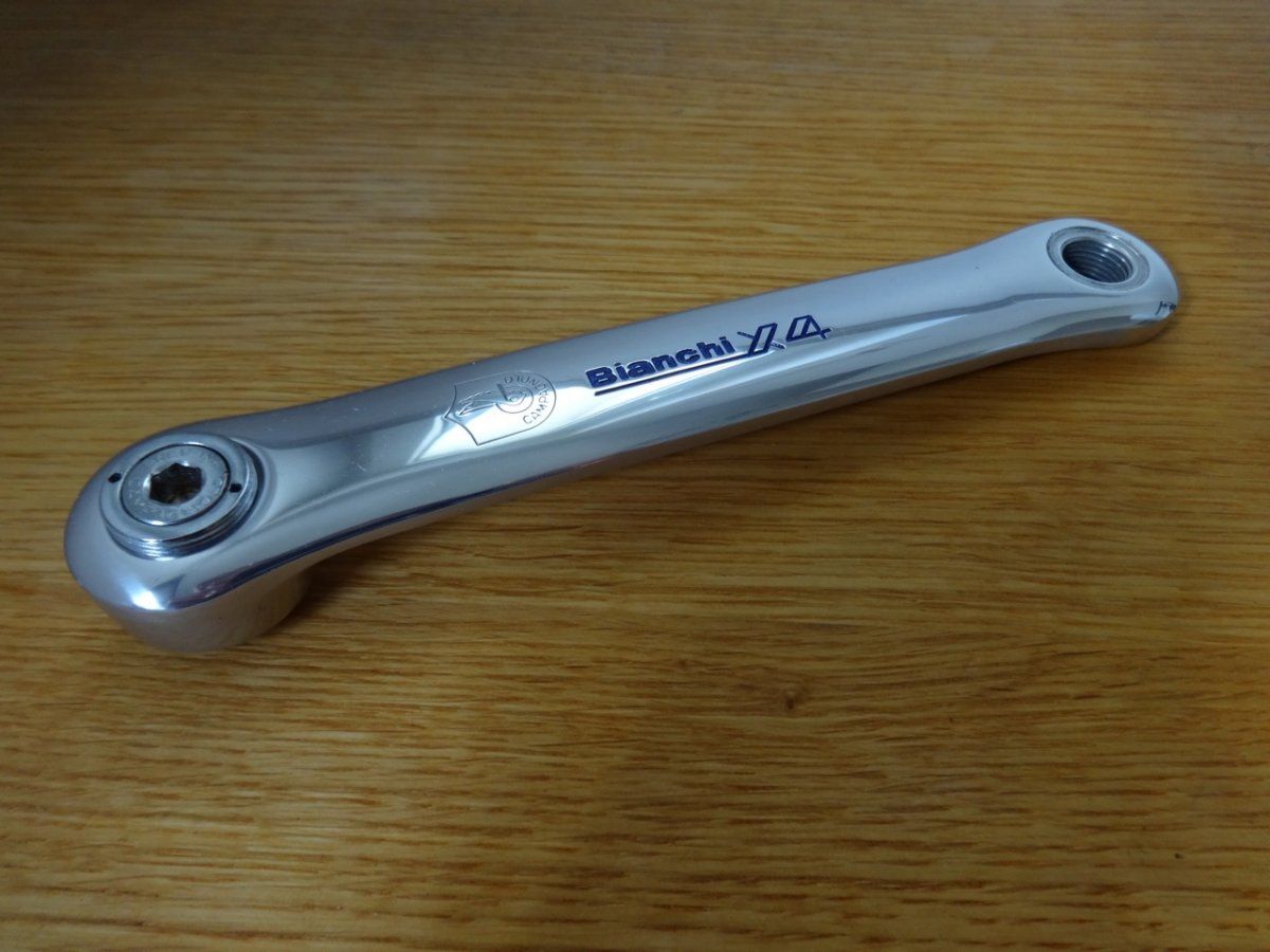

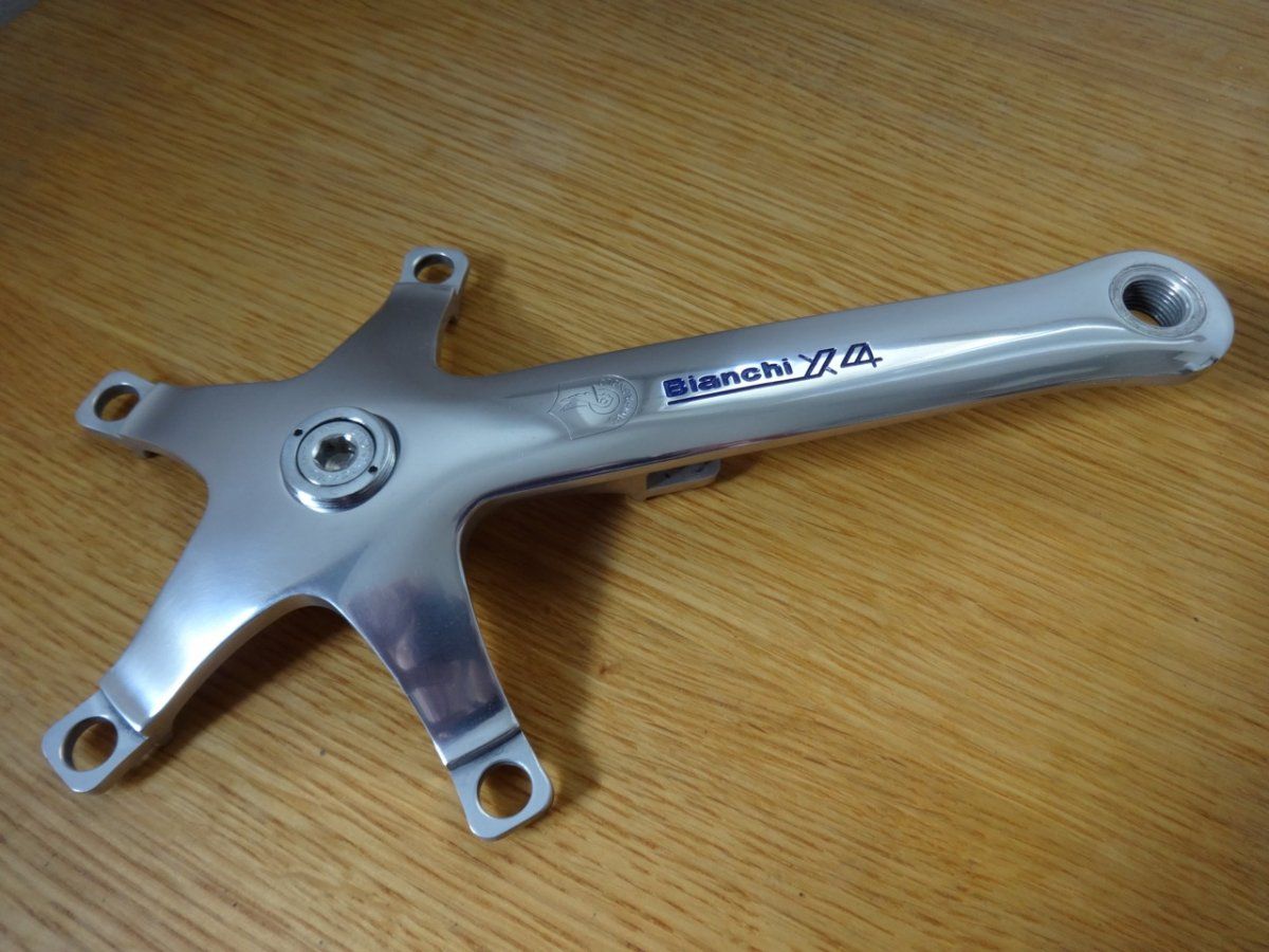

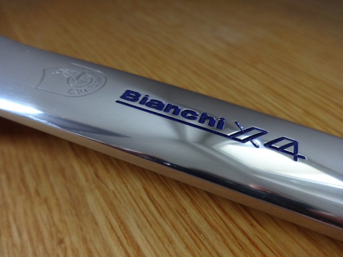

Da der Rahmen ja dann irgendwann hoffentlich auch mal wieder aus der Lackiererei zurückkommen wird, habe ich inzwischen alle C Record Teile mal wieder etwas in Schuss gebracht. Da ich mich mit Rohrreiniger dieses Mal nicht getraut habe, habe ich alles komplett von Hand geschliffen.
Bei der Kurbel bin ich zum Schluss nur ganz kurz mit Nevr Dull drüber, damit sie nicht ganz so glänzt. Die Rückseite habe ich belassen wie sie ist. Die Gravuren habe ich ausgekratzt und mit verdünnter Revell Farbe neu ausgemalt.

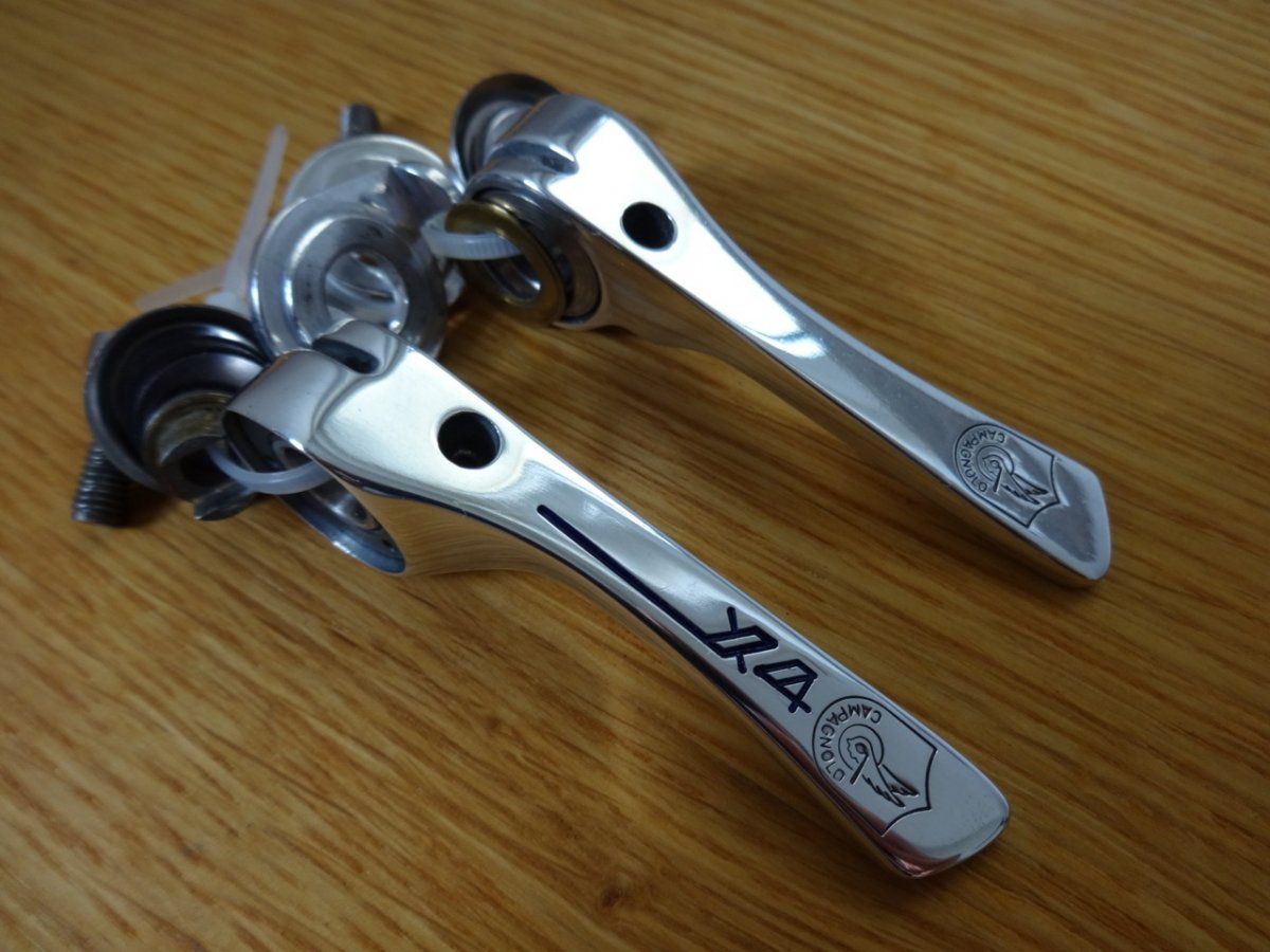

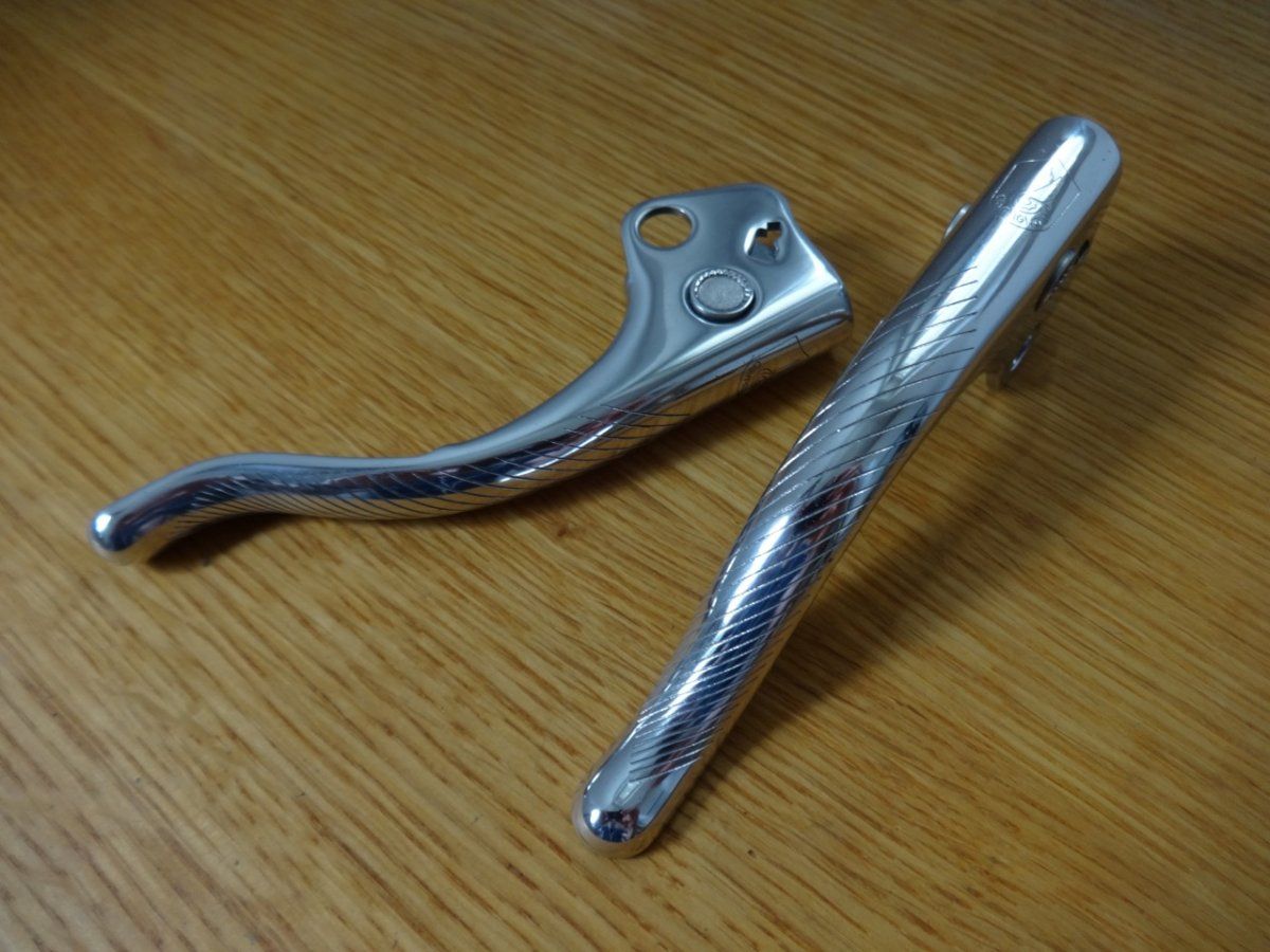

Schalthebel habe ich bis auf die Hebel neue Teile aus einem NIB Set verwendet:

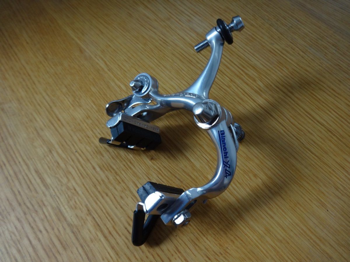

Die Bremsen habe ich von Jeeves bekommen und lediglich die Arme mit der Gravur getauscht, da an den Bremsen vieles verrostet war. Allerdings kommen da noch weiße O Ringe dran. Sind auf dem Weg.
Bremshebel:

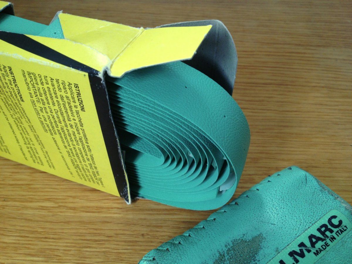

Vorerst muss ein Lenkerband herhalten, bis ich das richtige Leder gefunden habe. Die Farbe passt jedoch perfekt:

Und zu guter Letzt die Decals, nur der "Specialissima X4" Aufkleber muss noch gedruckt werden:

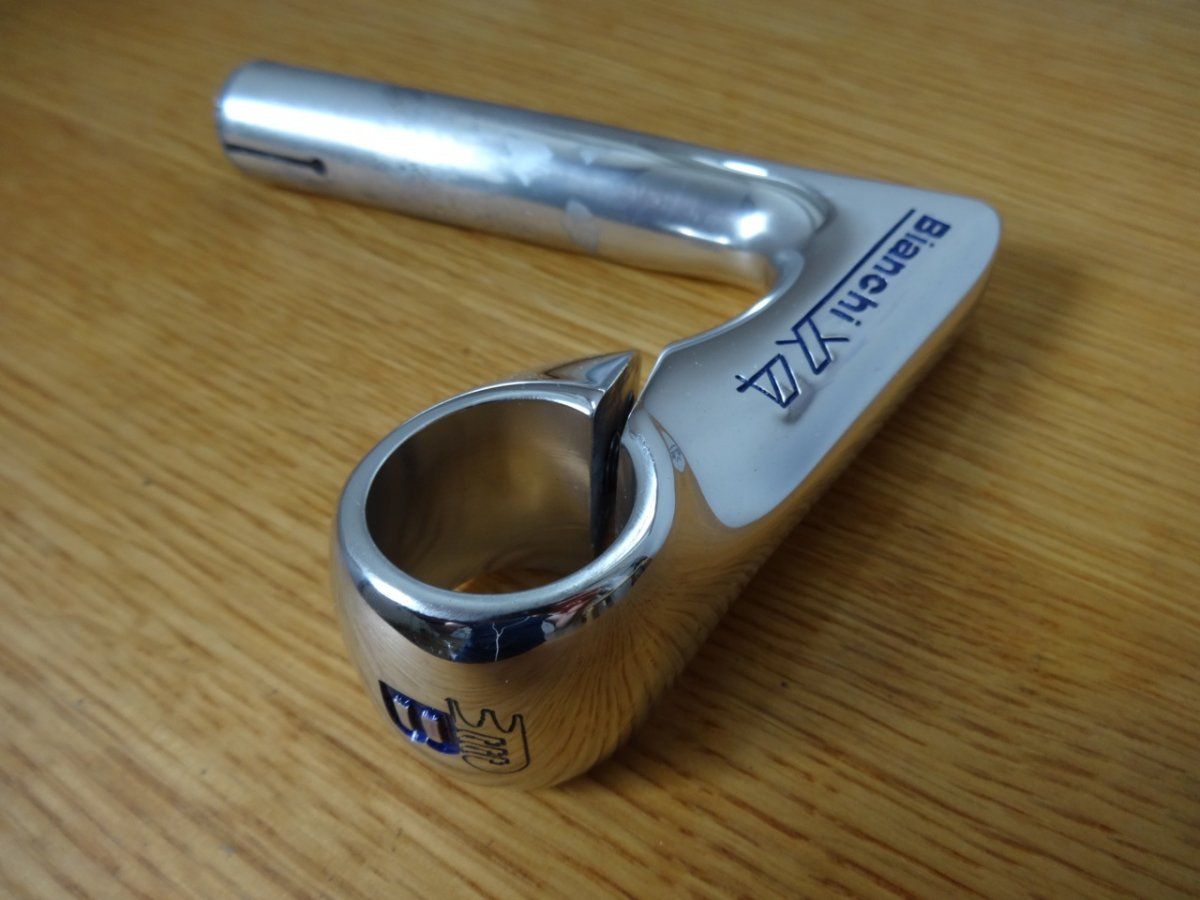

....und ich wollte gerade sagen: Mann, bist Du schnell mit polieren!! :) Haber gestern auch damit angefangen....eine Sauarbeit.
Welches ist das feinste Schleifpapier bis das Du gehst? Noch feiner als 2000er?
Ich nehme als Feinstes ein 3000er. Das ist noch Mal ein deutlicher Unterschied zum 2000er. Die Kurbel ist eigentlich nur mit dem 3000er geschliffen und nicht wirklich poliert. Das ergibt schon ein sehr gutes Resultat mit dem 3000er.
