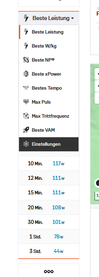

Es gibt ein addon dass Du Deinem Browser hinzufügen kannst. Das nennt sich "Sauce for Strava". Damit kannst Du Strava erweitern:
Ich möchte also z.b. eine File/Tour hochladen und davon dann die maximale/minimale Geschwindigkeit, Höhe, Trittfrequenz, Puls, Steigung, Leistung usw. haben.
Garmin Connect zeigt unter "Aktivitätsstatistiken" doch die gewünschten Werte an. Zumindest alle Maximal- und Durchschnittswerte. Die Minimalwerte für Temperatur und Höhe sind vorhanden. Alle weiteren Minimalwerte bspw. Trittfrequenz, Leistung und Geschwindigkeit sind idR Null und ergeben daher wenig Sinn angegeben zu werden. Oder ich habe deinen Anwendungszweck nicht verstanden.
D
Bei Strava wird das auch alles angezeigt...
Ja, wäre auch meine Lösung. Die Problematik ist hier eher, dass die allermeisten nur die App benutzen und überhaupt nicht wissen, dass Strava im Browser deutlich mächtiger ist.

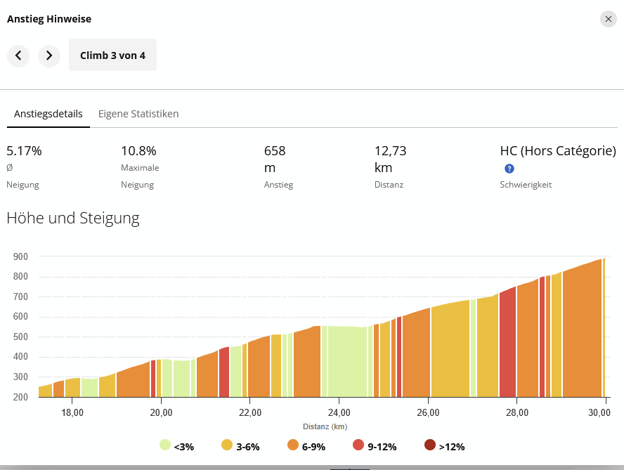

Also mir geht Hauptsächlich um die Steigungsprozente Gefälleprozente was man "nirgens" direkt sieht.
Das einige Werte (Geschwindigkeit, Trittfrequenz) minimal 0 sind ist klar.
Ich vermute, dass die Steigungsprozente nicht direkt im Fitfile hinterlegt sind. Die ergeben sich aus Kartendaten verknüpft mit den GPS-Daten.
In Garmin Connect gibt es (wahrscheinlich nur bei kompatiblem Gerät) zumindest für kategorisierte Anstiege die Möglichkeit sich die Steigungsprozente im Nachgang anzusehen.
Yep, Garmin speichert die Steigungsprozentwerte im Fit File nicht* ab.
Das Fit File Format unterstützt aber sowohl in den Recorderdatenreihen als auch bei den abschließenden Statistik-Werten explizit die Grade-Werte.
Wahoo, Hammerhead geben sich hier mehr Mühe und machen davon Gebrauch, Hammerhead speichert die aktuellen Grade-Werte in den Recorderdatenreihen, Wahoo ebenfalls und schreibt die Min-, AV- und Maximalwerte zusätzlich in die Statistik(Session)daten, sodass man diese ein zu eins übernehmen kann.
Bei Garmin Fit Files muss man die Steigunsgwerte also aus den Höhen- und Distanzwerten selbst berechnen, wenn man diese einsehen will.
* Wahrscheinlich speichert Garmin die Steigungswerte aus der Überlegung nicht heraus, als dass die Steigungswerte systembedingt sowieso sehr verrauscht sind und daher mit Vorsicht zu genießen sind. Wahoo glättet die Werte aber, was dann meistens sogar eine sinnige Steigungsprozentkurve ohne zusätzliche Glättung bewirkt.
PS: Bei Garmin kann man sich aber insoweit behelfen, in dem man bei ConnectIQ fähigen Geräten eine Steigungprozent-Datenfeld App installiert, die jene Werte ins Fit File schreibt. Dann kann Garmin Connect die entsprechenden ConnectIQ Datenreihen sogar anzeigen.
Oder alternativ ein Auswertungsprogramm oder Webplattform nutzen, das die Steigungswerte aus den Höhen- und Distanzwerten mit einer Glättung selbst berechnet.
