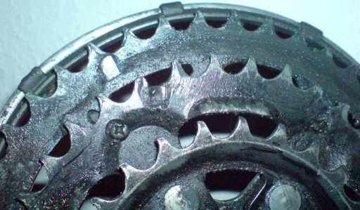

Als Referenz und abschreckendes Beispiel diene mal die Kurbel meines 98-05 (schon gebraucht gekauft) gefahrenen Trekkingrades. Shimano STX 3x7. Wenn es so aussieht, springt die neue Kette, wobei nein, sie greift noch nicht einmal, rutscht komplett - und das selbst auf dem grossen 42 Z KB!
