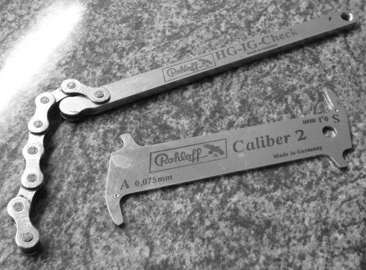

Ich war ja vorhin drauf und dran zu schreiben, dass das ganze Zeug schon arg eingelaufen aussieht. Bei den Schaltwerksröllchen ist das ja ziemlich sch...egal, aber ich finde, das kleine Kettenblatt hat schon ordentliche Haifischzähnchen (erstes Bild). Probiers mal mit Reinigen und ner neuen Kette. Evtl. lässt Du beim Kauf mal den Verschleiß der Ritzel/KB messen. Ist halt bei solchen Fragen immer schwierig, den guten Rat zu geben. Mag sein, dass alles mit ner neuen Kette gut läuft, kann aber genausogut sein, dass Dir dann die ganze Zeit die Kette überspringt.
AW: Antriebsstrang verschlissen
Hatten wir schon....:aetsch:
Das würde ich glatt unterschreiben. Die Wahrscheinlichkeit, daß die neue Kette häufig "durchrutscht" ist ziemlich hoch. Daher wirklich mal messen lassen. Ich fahre übrigens seit Jahren ohne jegliche Antriebsdefekte und habe bisher nur bei anderen Kollegen unterwegs Ketten genietet.

wenn du einfach nur ein bischen rumfahren willst, dann tu es. kette wechseln wenn sie überrutscht, dann gleich ein neues ritzelpaket mitbestellen.
mein mittleres kettenblatt sieht bedeutend schlechter aus (40tkm), alle 6000km kommt eine neue (10-fach) kette drauf, bei jeder zweiten kette ein ritzelpaket (9-fach).
bei 7-fach sollte bei jeder 3ten kette vielleicht ein neues ritzelpaket drin sein. die kette ansich hält bei 7-fach auch länger!
immer schön kette ölen und reinigen, insbesondere die schaltröllchen sauberhalten und immer mal wieder ein schluck öl richtung schaltröllchen-achse.
wenn du es genauer/ teurer/ schneller was überflüssiges neues/ haben willst, kauf dir die diversen ketten und ritzellehren. die machen sich nach zig ketten und ritzelpaketen vielleicht auch bezahlt.

PS: wer ohne lehre auf einem foto den abnutzungsgrad eines ritzels erkennt, ... tsss
