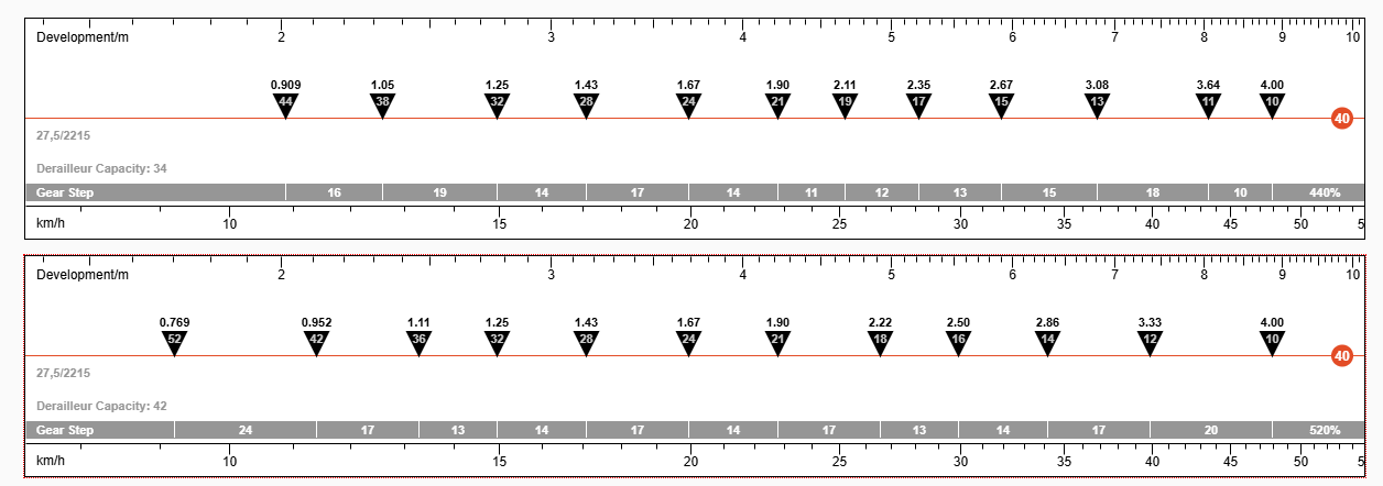

Ich muss mal blöd fragen, weil ich das mit den unterschiedlichen Gangsprüngen irgendwie nicht so ganz verstehe, bzw. warum das bei 10-50/52 so oft als Nachteil angesehen wird.
Ist es wirklich so ein großer Unterschied zwischen:
10-11-13-15-17-19-21-24-28-32-38-44
10-12-14-16-18- 21-24-28-32-36-42-52
Wenn ich z.B. bei 10-44 mit dem 13er im falschen Gang bin und ich mir gerade das 12er wünsche, habe ich halt Pech und muss ins 11er oder eben bleiben.
Genauso andersherum kann es ja bei 10-52 sein - dass man sich im Moment beim 16 eher auf dem 15er wohler fühlen würde, aber das 14er zu extrem wäre.
Den einzigen groben Unterschied sehe ich eigentlich bei 19-21/ 18-21.

Im Prinzip sind das Unterschiede im Detail, die manche stören, andere eher nicht. Auf Ritzelrechner kannst du dir das sehr schön grafisch darstellen. Du siehst dort, dass die Gangabstufungen auch in Prozent dargestellt sind, und die Sprünge bei den dicken Gängen durchaus grob ausfallen können. Gerade wenn man z.B. auf der Ebene im Wind fährt oder in einem Grupetto mithalten möchte, muss man die Übersetzung sehr fein anpassen können. Sprünge von 20% können da schon sehr frustrierend sein. Bei den kleinen Gängen finde ich das deutlich entspannter, außer du bist auf der Suche nach den entscheidenden Sekunden bergauf. Ob man die kleine Übersetzung wie bei einem Mullet braucht, hängt sehr stark von den individuellen Gegebenheiten ab: Gewicht, Trainingszustand, welche Steigungen willst du noch entspannt fahren, aber auch persönliche Präferenzen. Die einen mögen es zu "grinden", also mit niedriger Trittfrequenz den Berg rauf, andere wollen lieber "spinnen", also mit ordentlicher Frequenz fahren. Da würde ich mir von keinem reinreden lassen. Das ist deine persönliche Entscheidung.
Hmm, eigentlich müsste ich es mal auf gleicher Strecke direkt hintereinander testen, damit ich ein Gefühl dafür bekomme.

Nein, kein großer Unterschied. Es sei denn man wurde von der Prinzessin auf der Erbse in die Welt gesetzt.
