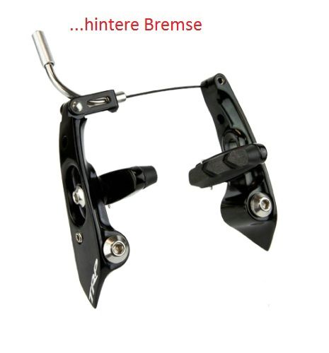

Hallo Gemeinde .

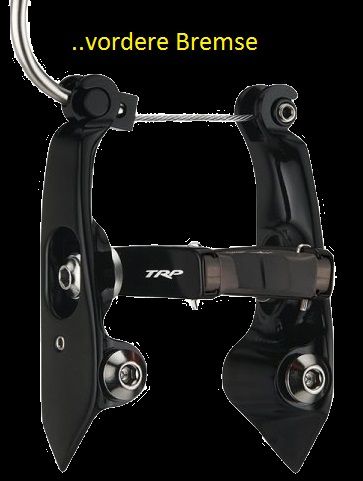

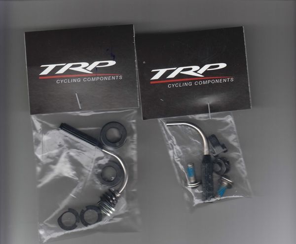

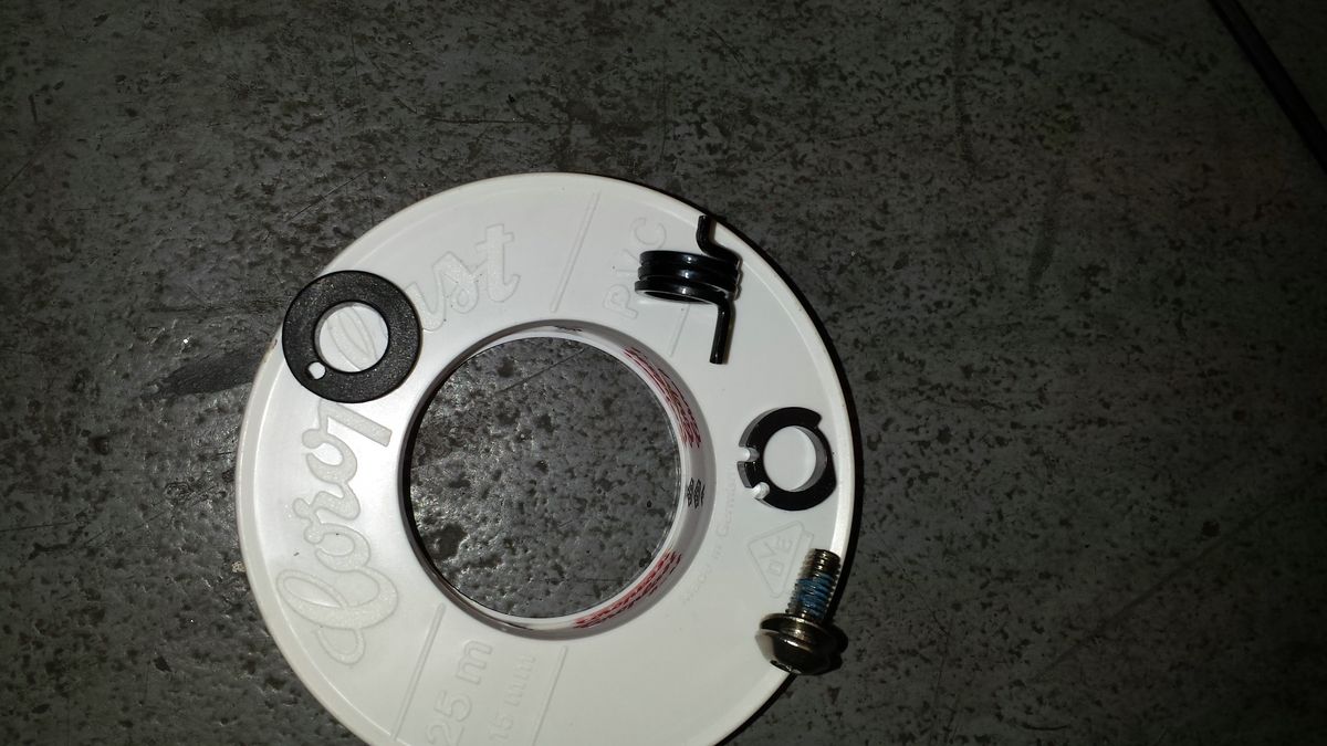

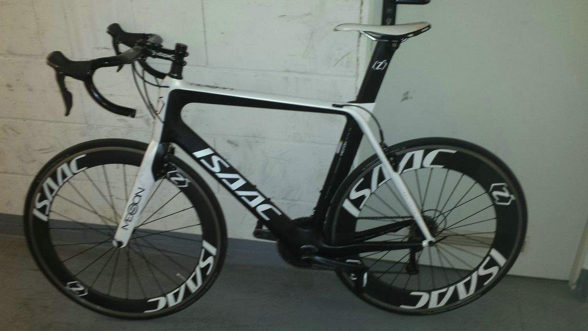

Habe durch einen Unfall mein ISAAC eingebüsst ,mein neues Rad (auch ISAAC) hat TRP Bremsen .

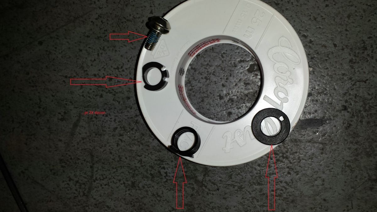

Soweit so gut ....da dort einige filegrane Teile dran sind möchte ich mir die bestellen und zur Seite legen .
Meine Frage hier ins Forum ist wo kann ich für den Bremsentyp Ersatzteile bestellen .
Ich finde da einfach nichts ....
Es geht um die bebilderten Teile ,oder hat jemand die als gebraucht und benötigt die nicht mehr ...

Da hat wohl jemand "muss unbedingt sein"* TT-Bremsen an ein normales Rad geschraubt :)
Wenn ich mal durchs Web schaue gibt es da wohl keinen Markt - ich würde mal in der TT-Ecke dieses Forums fragen.
Edit: Oder die TRP Kleinteileliste durchstöbern.
*hätte ja auch eine normale oder wenn es unbedingt sein muss Direct-Mount sein können. Wie diese TTP-Bremse an einem TT-Bomber aussieht kann man sich hier im unteren Drittel ansehen.

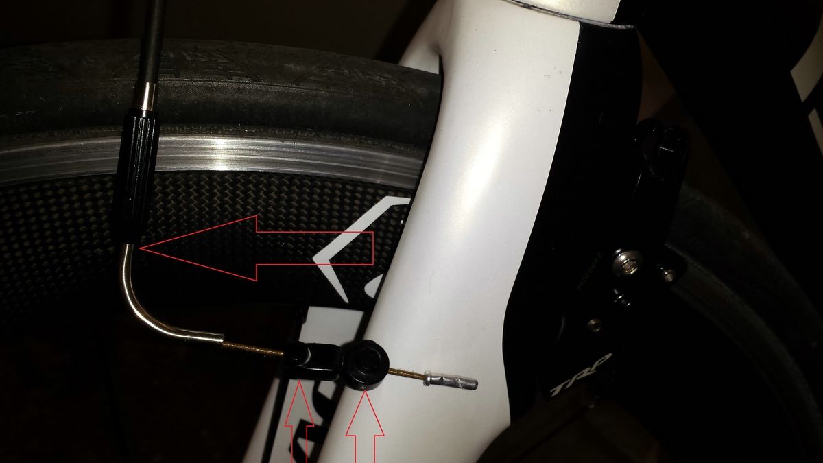

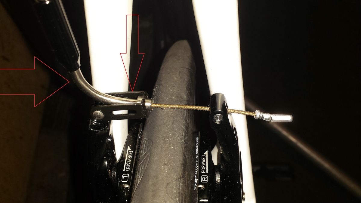

Der Bogen sieht nach einem normalen V Bräke Bogen aus mit einem herkömmlichen Zugversteller aufgesetzt. ich hatte mal genau diese bei einem Renner verbaut. Schraube, Feder und Plastikabdeckung sehen auch wie bei herkömmlichen V Brakes. Das zweifach gelochte Plastikteil und die Zugklemmung sind spezifisch und da hab ich keinen Dunst, notfalls würde ich diese selbst fertigen.
Also bei TRP krichste ja schon mal direkt diesen Zugbogen https://www.trpbrakes.com/category.php?productid=1165&catid=190&subcat=0
die Federn
https://www.trpbrakes.com/category.php?productid=1168&catid=190&subcat=0
die dazugehörige Abdeckung
https://www.trpbrakes.com/category.php?productid=1166&catid=190&subcat=0
die Schräubchen
https://www.trpbrakes.com/category.php?productid=1175&catid=190&subcat=0
und weitere schöne Kleinteile
https://www.trpbrakes.com/products.php?catid=190

...Ja ,Dir auch Danke ...aber da ist nichts "drangeschraubt " ....das muss so sein ...leider .....
http://www.isaac-cycle.com/en/models/meson-2016

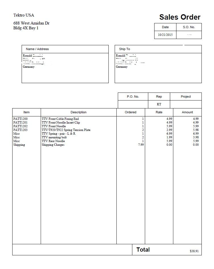

Ui, ui, ui, sechs Schräubchen für 40 $ plus 19% Steuer, die anderen oben verlinkten Teile für 10 $ das Stück. Könnte es sein, dass da ein paar Kleinteile mehr kosten als eine komplette Bremse?

...ich finde es ja auch zum "Würgen" ...aber die alte Bauform des Rades gibt es nicht mehr und das neue ist alles sehr "Speziell" wobei das Rad echt prima ist ...!

Das wäre nicht unrealistisch. Bei der Liste, die @Km-Fresser da hat, ist ein komplett Ersatz sehr wahrscheinlich günstiger. Und lässt sich im Zweifel später sogar noch verkaufen:D
