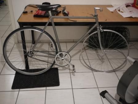

Hallo zusammen,
bau mir zurzeit ein Singlespeed. HAbe ein riesiges Problem.

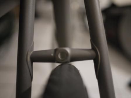

Im Keller hab ich einen laten Rennradrahmen gefunden. Drauf waren 28" Laufräder (Felgenbreite 23mm, Einbaubreite Nabe 126mm). Jetzt hab ich mir neue Laufräder dafür gekauft, exakt die gleichen Abmessungen wie die alten. So, wenn ich die jetzt aber montiere, hab ich zwichen Matel und dem Quersteg, an dem die Hinterradbremse montiert wird nur 1-2mm Spielraum. Bau ich jetzt die Bremse noch drauf, reoibt der Mantel unten an der Bremse, also da, wo beide Bremsschenkel zusammenlaufen (kanns leider nicht besser erklären).
Wie geht denn so was?? Bei den alten Felgen gabs ja auch kein Problem.
Würde es vielleicht etwas bringen, wenn ich ein Laufrad mit einer Einbaubreite von 120mm einbau, also den Rahmen (stahl) etwas zusammenbiege, um oben mehr Spielraum zu erhalten??
Vielen Dank schonmal für die Antworten, aja noch was, der Mantel ist nicht falsch montiert.

Das liest sich, als ob Du keinen Rennradrahmen für 28" Räder gefunden hast, sondern ein - was auch immer - Rahmen für 26" ( evtl. 650b ??) mit recht viel Durchlaß für die Reifen.
Gelegentlich kriegt man da ein 28er knapp rein.....
Mach mal ein Foto, so wird das nur Rätselraten.......

Wie breit sind die Mäntel die du draufgezogen hast? Wenns wirklich nur an einem oder 2mm scheitert reichts vielleicht schon schmalere Mäntel zu fahren.
Welche Ausfallenden hat der Rahmen? Vielleicht ist da durch Verschieben der Achse noch was rauszuholen? (Kürzen oder Längen der Kette, bzw Fahren mit Kettenspanner?)
AW: Anfänger & Tech Fragen
Verschieben hab ich schon probiert, bringt nix. Keine Ahnung wie breit die sind. aber es ist ein Schwalbe Marathon und drauf stehen tut "28-622"
Dann sind sie 28mm breit und u.U. zu breit für Deinen Rahmen. Typische Rennradreifen sind 23-622 also 23mm breit.

So jetzt hab ich es doch geschafft bilder hochzuladen.

Die im Radlladen ham gemeint, dass ich da keine dünneren drauftun kann. Meine Felge ist ja 23 mm breit, oder ham die mir einen Schmarn verzählt??
Miss das nochmal nach: Interessant ist die Innenbreite der Felge, d.h. die Maulweite, also die Distanz zwischen den Felgenhörnern innen.
23mm wär schon sehr breit. Außen 23mm würde mir vielleicht gerade so einleuchten.
Minimalgröße der Reifen ist für Innenweite:
13mm: Reifen 18mm
15mm: Reifen 23mm
17mm: Reifen 25mm
19mm: Reifen 28mm
evtl auch noch eine Nummer kleiner.
