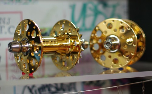

Also Qualitätsunterschiede keine, gut. Dann müsst ich nur schauen wo ich ne Miche Pista/Xpress in Gold herbekomme. Wenn nicht gibts auch Dia-Compe Grand Compe in Gold. Sind die dann wieder eher wie die Novatec oder schon besser von der Quali?
Ich wollte mich vom Design her ungefähr an diesem Bike orientieren:
Uploaded with ImageShack.us
Möchte aber kein goldenes Hinterrad dafür aber jedoch goldene Naben.
AW: Anfänger & Tech Fragen
kann dir leider nur mit nem setangebot aushelfen ......... müsste morgen mal nachfragen mit etwas wartezeit sollt ich die auch einzeln bekommen können.
hier das Set und gar nichtmal allzu teuer
und zum Projekt ......... Gewöhnungsbedürftig und teuer
und wenne richtig kohle überhast für was goldiges hier was vom netten onkel PHIL WOOD
