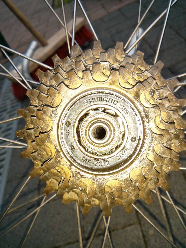

Guten morgen, ich habe habe mir mir ein nishiki olympic 12 zugelegt und möchte es auf Singlespeed umrüsten.
Folgendes Problem habe ich, ich habe keine Ahnung wie ich das Ritzelpaket abbekomme. uploadfromtaptalk1370161031090.jpg
Es handelt sich um eine Shimano sis mf-z012.
Vielen Dank für eure Hilfe.
Gesendet von meinem Nexus 4 mit Tapatalk 2
mit einem stirnlochschlüssel in die beiden löcher wie bei ner flex rein und drehen, gegen die fahrtrichtung und dabei die ritzel mit ner kettenpeitsche gegenhalten.
Danach brauchst du dann aber noch ein Freilaufritzel, weil bei den Prä-Steckritzelpacken der Freilauf auch direkt mit abgeschraubt wird. Welche Art von Gewinde sich da unter dem 4-fach Kranz versteckt weiß ich leider nicht, kannst du aber bestimmt auf den einschlägigen Seiten im Netz recherchieren. Soweit ich weiß - und weshalb ich für SSP-Umbauten Schraubkränze immer gemieden habe - musst du danach wahrscheinlich das Rad neu zentrieren (lassen), weil du sonst unter Umständen keine richtige Kettenlinie hinbekommst.
Und dran denken, das letzte Ritzel als Lockring aufzubewahren, falls es sich nicht um ein 08/15-Standardgewinde handelt (wovon ich mal ausgehe).

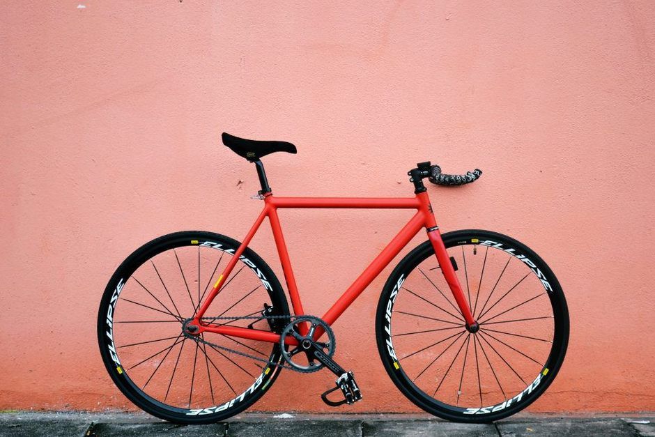

Hat jemand einen Tipp für einen Lenker mit gezeigter Form? Ich steh nicht so auf Bullhorn's die zu lang sind und zum Ende zu Steil hoch gehen.
Also sowas wär total perfekt! Leider hab ich's verschlafen anzugeben, das was für 31,8 Klemmung gut wär. Trotzdm danke!!! Das teil sieht echt sau gut aus.
