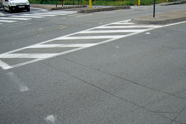

Irgendwie ist mir vermehrt aufgefallen, das es Ampeln mit Induktionsschleifen gibt, die quasi nicht auf Fahrräder reagieren. Manchmal hat man "Glück" und es kommt ein Auto, welches die Anlage dann triggert. Manchmal hält das Auto dann aber so großen Abstand, sodass nichts passiert. und der Fahrer nur schwer davon zu überzeugen ist etwas näher zu kommen, oder es kommt einfach gar kein Auto. Was macht man am besten in solchen Fällen? Klar irgendwann fährt man einfach, aber wann? Wie handhabt ihr solche Situationen und was ist mit der Polizei?

Die Induktionszone für Radfahrer ist ganz am rechten Straßenrand. Wenn Du alleine an der Ampel stehst, musst Du ganz nach rechts fahren. Wenn hinter Dir Autos sind, überfahre die Haltelinie bewusst und lass die Autos auf die Induktionszone.

Nein, die Zone ist meist quer oder schräg kurz vor der Haltelinie. Oft erkennt man an der Stelle auch, das da mal der Asphalt aufgefräst wurde.

Die Induktionsschleifen werden für 2-spurige Fahrzeuge konstruiert. Für 1-spurige Fahrzeuge ist die Erfassung am äußersten Rand am besten - in der Mitte sehr unwahrscheinlich. Wenn Du dich in der Mitte mit dem Rad stellst, kannst Du lange warten - am Rand hast Du bessere Chancen. Probier es doch einfach mal aus!

Auf die Schleife stellen, am besten links oder besser rechts auf der Schleife als Radfahrer. Stahlrahmen könnte auch helfen, je nach eingestellter Empfindlichkeit.

Problem: nicht jede Schleife wurde nachträglich in die Fahrbahn geschnitten. Bei Neubauten wird sie mitunter verlegt, bevor die letzte Asphaltschicht aufgetragen wird.
Wo das gute Stück liegt, sieht man manchmal bei Gegenlicht oder Nässe. In meiner Aalener Zeit hatte ich jeden Morgen so eine Stelle zu passieren. ein kleiner Schlenker an der richtigen Stelle und mein Linksabbiegesignal schaltete auf Grün."

Befindet sich ein metallischer Gegenstand (z. B. ein Fahrzeug) im Bereich der Induktionsschleife, so wird die Induktivität und die Güte der Spule verändert: Feldverdrängung und Wirbelströme verringern die Güte und die Induktivität, ferromagnetische (Blech-)Teile erhöhen die Induktivität. Dadurch ändert sich die Resonanzfrequenz und die Dämpfung des Schwingkreises. Dies wird von einer Elektronik ausgewertet.
