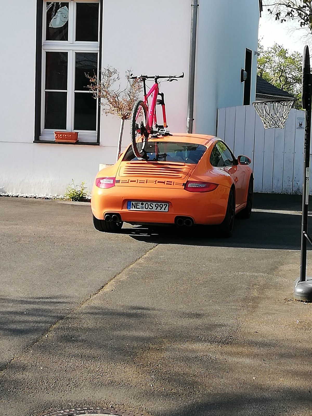

..ach guck mal...gestern gesehen:
...vielleicht kaufst du dir einfach ein anderes Auto...mit dem scheints gut zu gehen 😉
Alter Schwede... das Ding ist mit Saugnäpfen befestigt, oder? Ich mein, ich weiß, was Vakuum halten kann, aber da muss man schon Vertrauen in den Saugnapf und die Glattheit der Oberflächen haben.. 😵
Danke ich werde ernsthaft einen Wechsel des Fahrzeugs in Betracht ziehen - vielleicht tauscht ja jemand porsche 997 gegen octavia 1Z :) schade nur dass Rücksitze und Kofferraum so klein sind ... Eine Saugnapflösung kam im Tour-Artikel auch vor. ist bis 120 km/h empfohlen. also kurz unterhalb Vmax des Porsche ...
ich dachte aber eher an einen Grundträger an der Dachrelibg plus Fahrradhalter
Ich denke, wenn Du mit dem Porsche auf der Autobahn vergisst, was Du oben drauf hast, ist der Effekt nicht großartig anders, als wenn Du's beim Einfahren in die Garage vergisst... 🤔

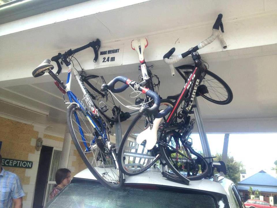

Jeden den ich kenne, der mal einen Dachträger hatte, ist schlussendlich zu einen Heckträger gewechselt.
Passen die Fahrräder nicht in den Kombi?
Für das Gepäck kannst du dir dann eine Dachbox montieren.
