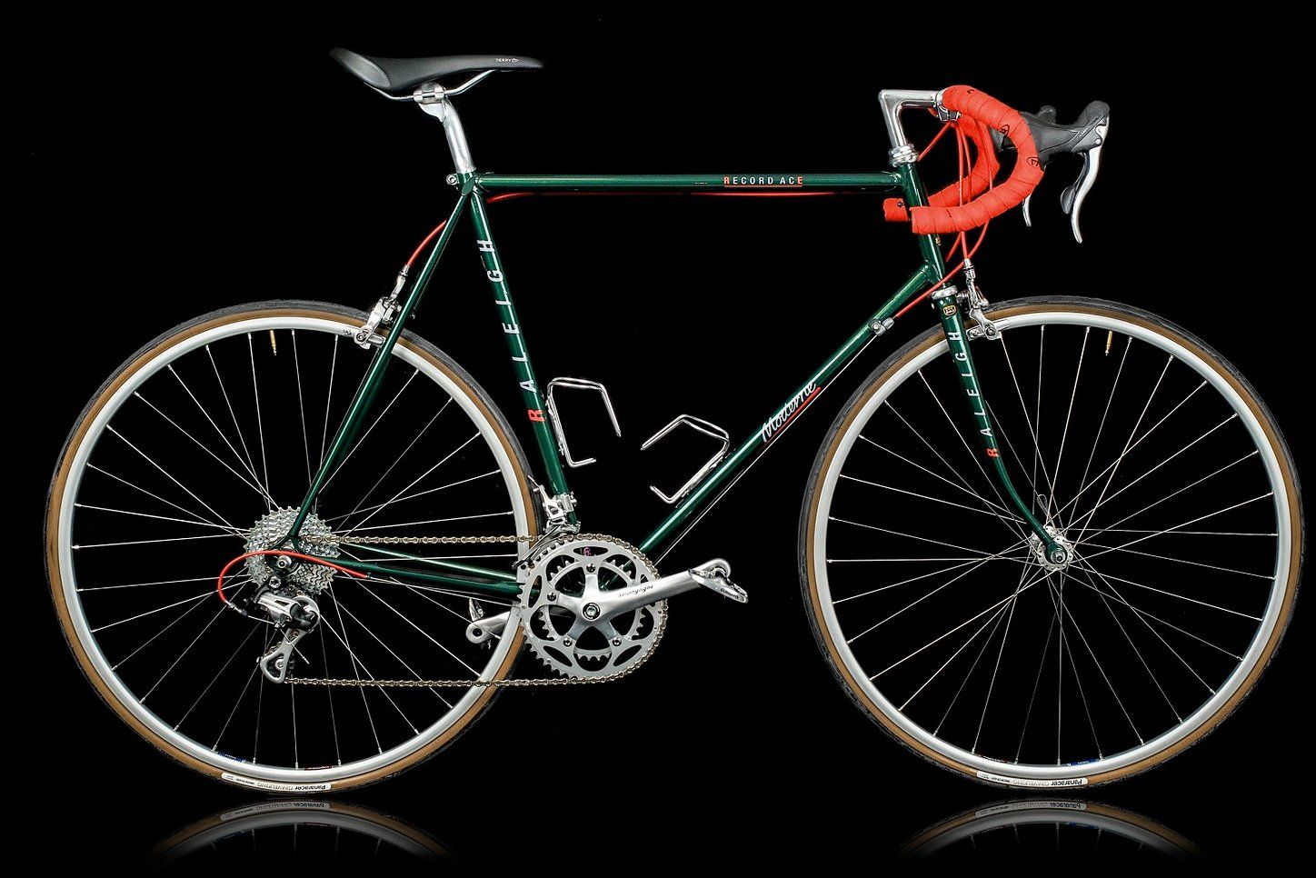

Genau so etwas hab ich im Winter schon gemacht - ein Raleigh Rahmen mit 126mm Hinterbaubreite zum modernen Klassiker umgebaut.
Hier weitere Bilder zur Veranschaulichung:
https://fotos.rennrad-news.de/s/19370
Zum Aufweiten: Wollte ich auch erst machen, hab es aber wegen der Zähigket des Materials gelassen. Dafür hab ich einen Miche Primato Synthesi Nabensatz in Silber verbaut, der hat nämlich nur 128mm Einbaubreite und damit musste ich nix aufweiten!
Als Gruppe kam eine Campa Centaur 11 fach in Silber zum Einsatz, konnte ich günstig ergattern. Alternativ geht auch die Potenza, ist halt etwas teurer. Erst wollte ich auf Shimano 105 gehen, doch deren Silberton mochte ich nicht, de er nicht zum Silberton der anderen Komponenten passt. Campagnolo hat einen eher neutralen Silberton, den man gut kombinieren kann.
Da mir die modernen Kurbeln nicht gefallen, bin ich auf Stronglight ausgewichen. Sieht okay aus und ist günstig. Kommt dazu mit Vierkantbefestigung!
Die Schaltkomponenten (SW) der Centaur sind leider nicht sehr schön, aber einen Tod muss man ja sterben.
Insgesamt bin ich sehr zufrieden, die Technik ist super und ich kann 11 Fach mit 34 vorn und 32 hinten fahren. Das Stilfser Joch kann kommen.:bier:
https://fotos.rennrad-news.de/p/476961
Viel Erfolg beim Aufbau !

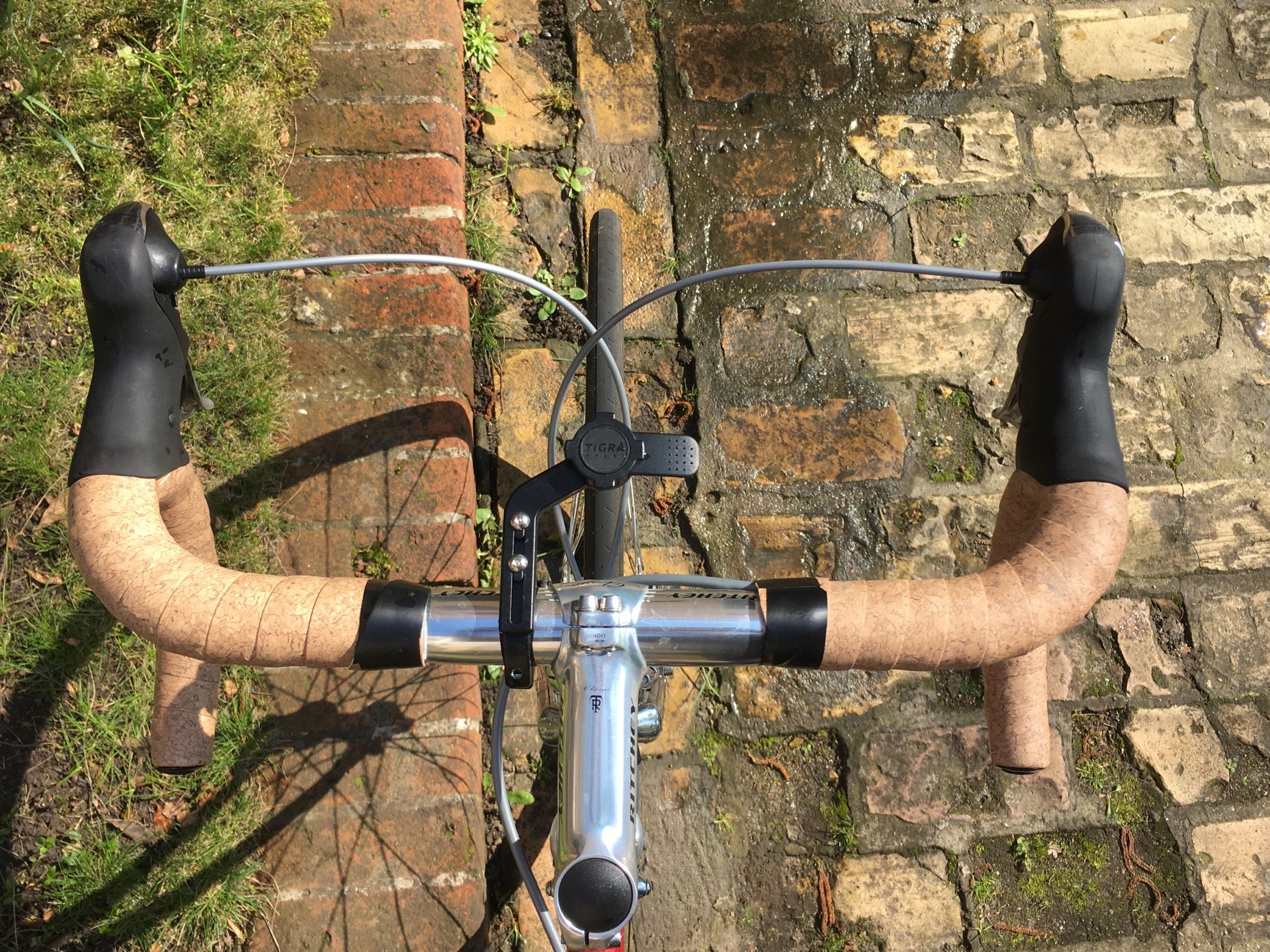

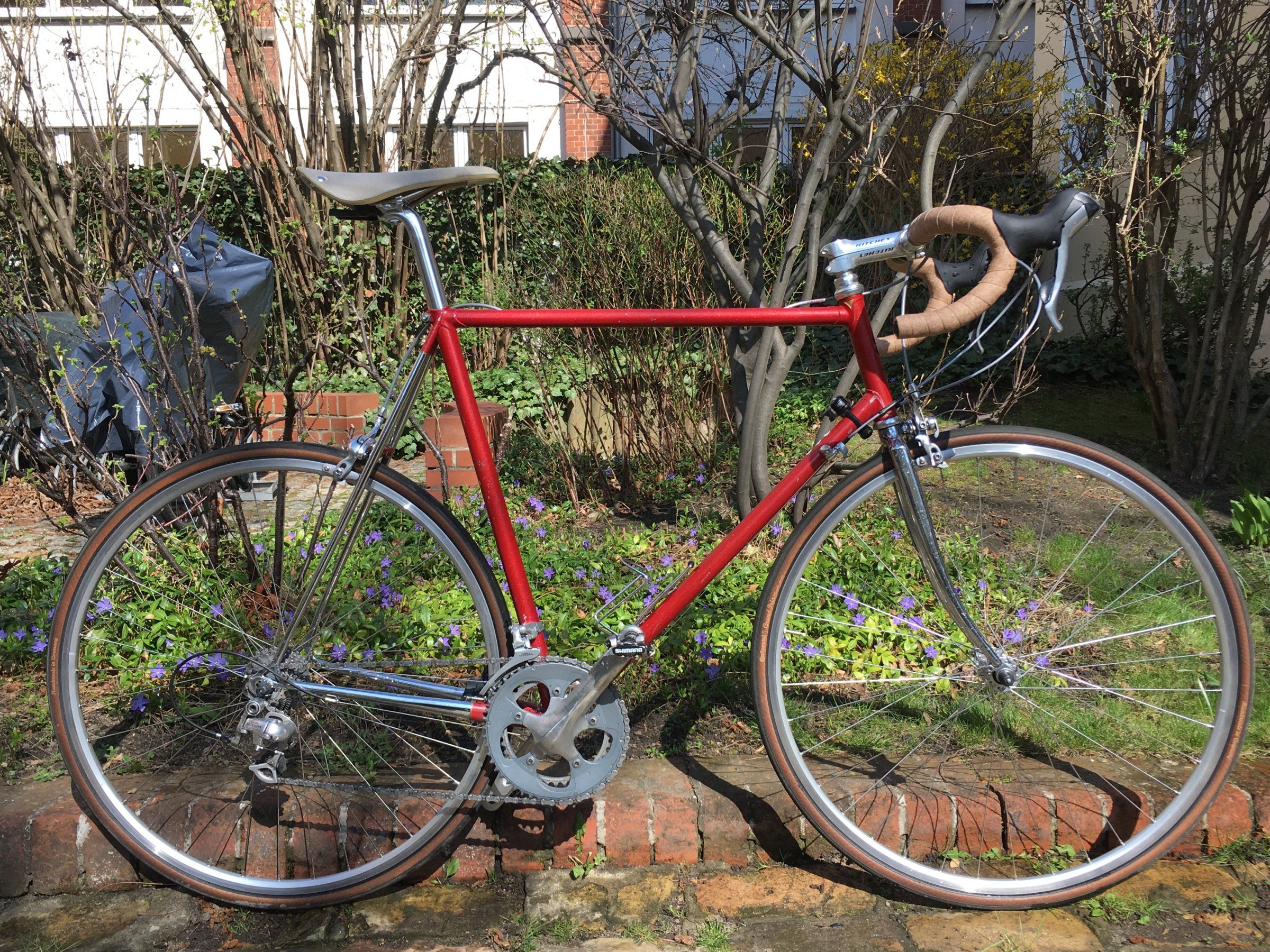

Noch ein paar Infos zum Rad:
Rahmenhöhe: 59cm (ist mir evtl etwas zu groß - bin 178cm bei 85cm Schrittlänge - ich muss wohl den Vorbau um ca 4cm kürzen)
Felgen: Mavic G40 28"
Komplettgruppe: Shimano 600 (Hinterer Umwerfer Shimano Arabesque, rest normale 600er Serie)
Bremsen: Shimano DuraAce
Lenker&Vorbau: Cinelli
Kurbelgarnitur: Shimano 600 tricolor
Hab das Weiten am Wochenende probiert, und da tut sich gar nichts :D also ja der Rahmen lässt sich verbiegen aber bleibt halt dann nicht so. Leider ist die gemessene Breite, nicht wie vorher angenommen 126mm, nur 122mm. Werde damit wohl zu meinem Tandler gehen und den fragen ob er das weiten probieren würde.
Anbei ein Bild vom Rad
