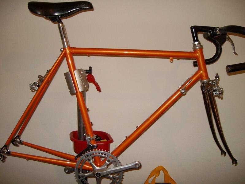

Hallo, habe grad ein ähnliches Projekt aufm Bock. Das Problem war ähnlich: ein zweifellos hochwertiger Rahmen mit scheußlichem Lack (in meinem Fall kein O-Lack) und nicht mehr so schönem Chrom-Hinterbau.
Den Chrom hab ich vom Lackierer anschleifen und mit lackieren lassen, so dass nur noch die Ausfaller übrig sind. Der Lack ist ein angemischter Metallik-Autolack (besser Motorradlack), vorher wurde der Rahmen professionell entlackt, dann an der Sitzmuffe etwas gespachtelt und dann grundiert vorm Lackieren. Sonderbarerweise ist der Rahmen jetzt schwerer als vorher. Kann denn eine ordentliche Grundierung und Lack auf den Streben 75 g ausmachen?

Ja klar, und zwar eine Menge schweren Kleisters, der die Details zusetzt und klumpig aussieht.

Der Rahmen ist lackiert. Farbe KTM 204 orangemetallik.
Man muss sich aber erstmal dran gewöhnen, am Anfang hätt ichs gern etwas heller gehabt, aber mittlerweile (vor allem auch mit Teilen dran) gefällt mir die Farbe schon ganz gut. Aber wie xagt, ich würde evtl. trotzdem einen etwas helleren Ton nehmen.

Ich hab alles machen lassen, Profis haben halt mehr Ahnung und wissen auch, wie mit den Rückständen zu verfahren ist (Entlacken z.B.). So hab ich eigentlich nur meinen "alten" Rahmen abgegeben, gesagt, was ich wie haben will und dann nach eier Weile gg. Zahlung einer Gebühr einen "neuen" abgeholt. Die Farbe hab ich auf einem Farbfächer ausgesucht. Da sieht man leider nicht, wies wirkt. Das ist alles in einem Rechnerprogramm gespeichert, die Mischanlage mischt dann die Farbe genau so an. Dann wird, je nach Farbaufbau, 2- oder 3mal über den Grund lackiert und dann im Ofen getrocknet. Lass dir noch einen Lackstift (oder Pinselflasche) mit abfüllen. Das ist dann garantiert derselbe Lack. Du brauchst ihn bestimmt hin und wieder.
