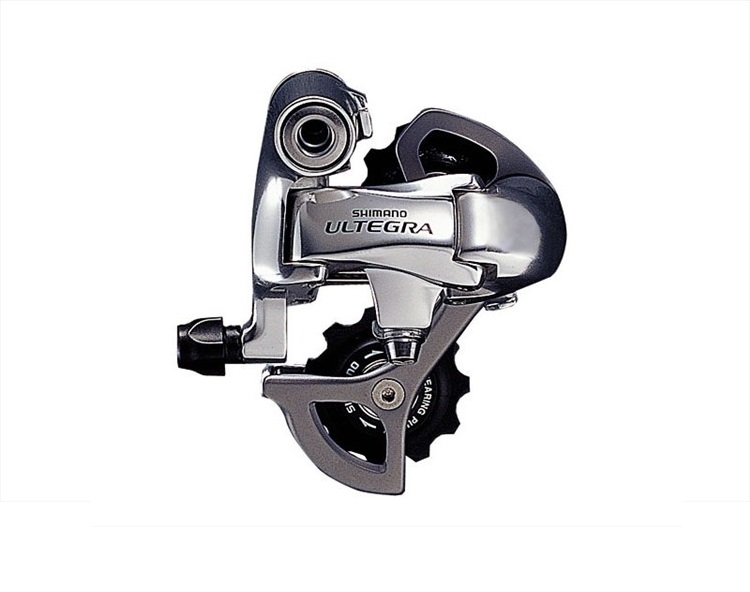

Ähnliches gilt auch fürs Schaltwerk, wenn man das 6500er zum 6600er, 7700er/7800er vergleicht.
RD-6500
RD-6600
RD-7700
