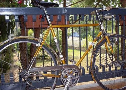

Hallo, hab mir den Thread mit Interesse durchgelesen. Befinde mich in einer ähnlichen Situation. Hab mir vor eineinhalb Jahren auf dem Flohmarkt in Rom ein altes Fahrrad gekauft. Dürfte aus den 60ern oder 70ern sein. Läuft alles tip top, eine reine Freude damit zu fahren, nur leider ist es ziemlich angerostet. Würde daher den Rost gerne entfernen und den Lack erneuern. Da der Rost ziemlich weit verbreitet ist, muss ich wahrscheinlich den ganzen Originallack abmachen und komplett neu lackieren. Würde aber danach gerne den Originalzustand so gut es geht wieder herstellen.
Meine Fragen:
1. Original ist der Lack nicht überall am Rahmen. Kann man das wieder so machen. Rost entfernen und dann nur teilweise wieder lackieren? Rosten die nichtlackierten Bereich dann gleich wieder? Wäre es besser, diese in Silber zu lackieren?
2. Wie entfernt man eigentlich am einfachsten den Rost? Habe bisher mit Schmirgelpapier per Hand gearbeitet. Ist ziemlich anstrengend und alles bekomm ich damit auch nicht ab...

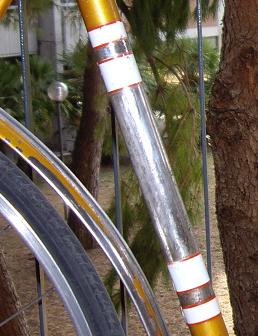

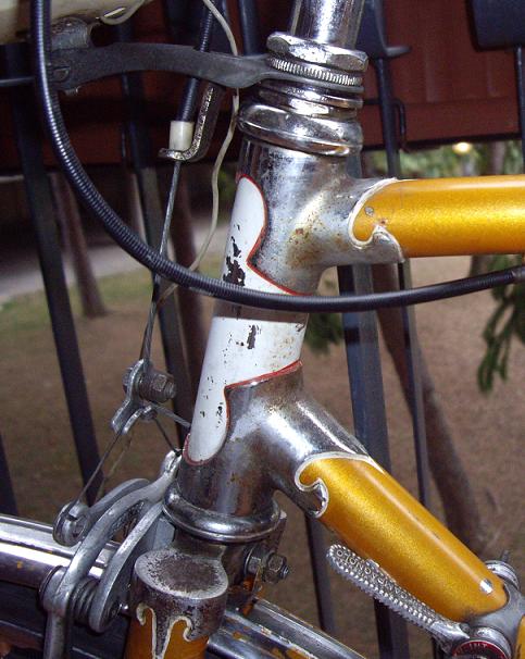

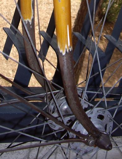

Jetzt noch mal ne Frage zu Chrom. Fuer mich gabs bisher Stahl lackiert und nicht lackiert. Aber da hab ich die Rechnung wohl ohne die Verchromung gemacht. Was werden denn normalerweise fuer Teile am Rad verchromt? Ich schaetze mal bei mir nur das Teil wo der Lenker drin ist.
Tut mir leid fuer die Anfaengerfragen, aber ich bin noch relativ neu im Geschaeft...
"Normal" gibt's beim Verchromen eigentlich nicht ... ;) Da bei Deinem Rahmen offenbar der Lenkkopf, der Hinterbau und das Sitzrohr verchromt zu sein scheinen, liegt der Verdacht nahe, dass vielleicht sogar der ganze Rahmen (unter)verchromt sein könnte - das war seinerzeit in Italien nicht unüblich. Ansonsten war es eher normal, den Rahmen immer nur teilweise in das Galvanik-Bad zu hängen. Die "Billigst-Variante" bei der Verchromung war eine (teil-)verchromte Gabel, dann kam ein verchromter Hinterbau (bzw. nur die hinteren Ausfallenden, manchmal auch die rechte Kettenstrebe) hinzu; ein verchromter Lenkkopf war eigentlich traditionell den "Luxus-Versionen" vorbehalten (womit ich nicht sagen will, dass Dein Rad in diese "Abteilung" gehört).
Das Verchromen war jedenfalls seinerzeit eine nicht ganz billige Technik, vor allem auch wegen des erforderlichen Schleifens (und der giftigen Galvanik-Bäder), und an Deinem Rad ist für ein einfaches Rad auffallend viel Chrom zu sehen - wie gesagt, in dieser "Güteklasse" hätte man seinerzeit eigentlich allenfalls eine teilverchromte Gabel erwarten dürfen; der "blanke" Bereich am Sitzrohr wurde häufig mit einem entsprechenden Folienaufkleber simuliert.

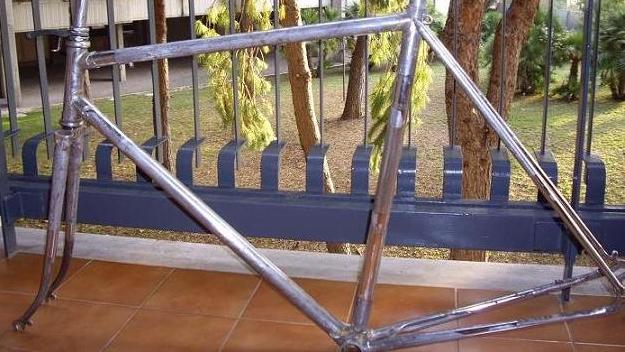

So, das wäre geschafft... Der Lack ist erst mal weg. Habs mit nem Abbeizer gemacht. Ist nur ziemlich viel Rost darunter erschienen. Jetzt muss nur mein Entroster (Pelox) kommen, dann gehts weiter.

sag mal Pocho, welches Fabrikat war denn das vor der Entlackung? Sieht schön aus.
AW: Also doch lackieren...
Auf das Ergebnis mit Pelox bin ich gespannt. Wollte ich selber schon mal ausprobieren. Hoffe du berichtest.
Ich weiß es leider nicht genau, da die Herstellerbezeichnung nicht mehr vorhanden war. Aufgrund der extremen Ähnlichkeit zum alten Atala im Keller der Oma meiner Frau (alles Italienerinnen), könnte es sein, dass es auch ein Atala ist.
Werde berichtem, bin auch gespannt wie das Rad danach aussieht. Werde wieder ein Foto reinstellen.
