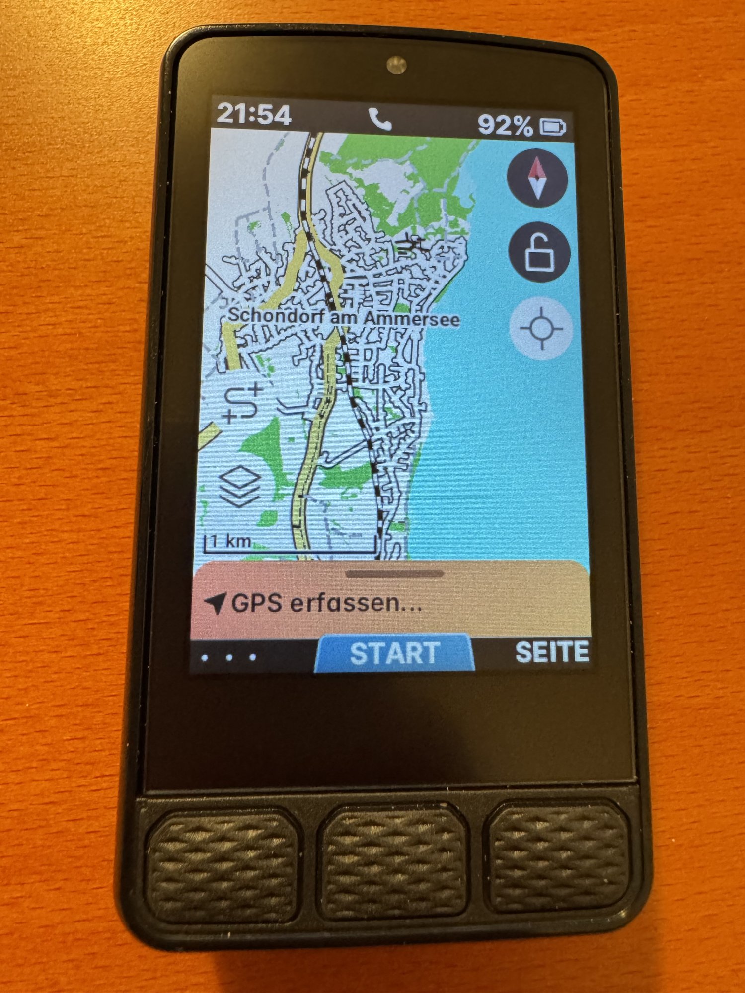

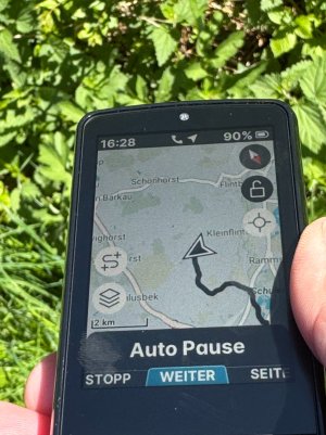

Hab den Roam v2 und seit gestern en v3. Den gebe ich wieder zurück; bin echt enttäuscht u d liebe den V2 mit den Karten dank dieses Forums! Die Karten sind von der Farbgebung / Gestaltung echt eine Frechheit. Wirtschaftswege, Wälder, usw. werden nicht/kaum angezeigt. Da kann man Graveln/MTB vergessen. Dann ist das dunkel und stark; SEHR stark blickwinkelabhängig. Eigentlich nur gut und zu gebrauchen, wenn man max- 10-20° draufschaut...und mit der Sonne im Rücken.
Ich denke nicht, das die Karten bei dem v3 funktionieren, oder!?
Boah - genial! Da sind ja schon mal Unterschiede zur Standard Karte!! Hast Du Beleuchtung an!? Hast mal draußen mit Sonnenlicht getestet!? Bilder davon wären klasse!!

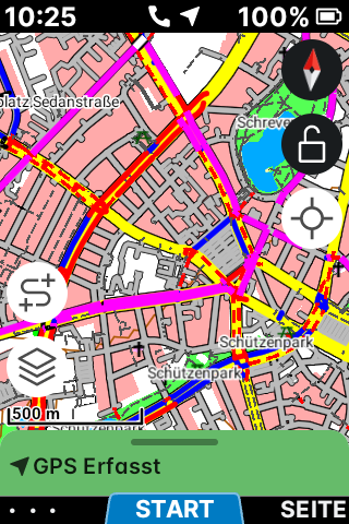

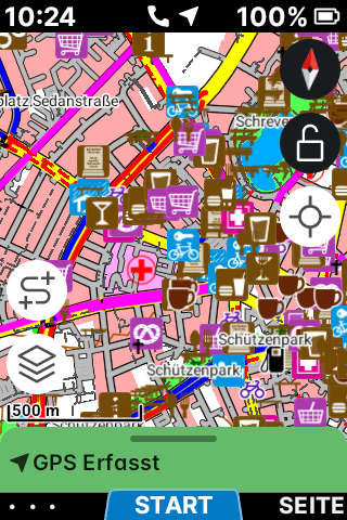

So, einige Touren mit dem R3 getestet und bin mit den gleichen Karten (wie beim R2) sehr zufrieden. Was klasse ist: die POI's lassen sich "on the fly" mit dem Haken "interessante Orte" ein- und ausschalten! Das hat mir beim R2 manchmal; gerade in der Stadt gefehlt. Die Icons werden ab bzw. < 500 mtr. angezeigt.
Höhenlinien, Farben usw. werden genauso (etwas kontrastreicher wegen mehr darstellbaren Farben?) dargestellt. Einige "Kinderkrankheiten" hat er noch - hoffe, dass Wahoo das behebt.
Hab 5 Request bei Wahho Support eingereicht; mal sehen was an Antwort kommt...

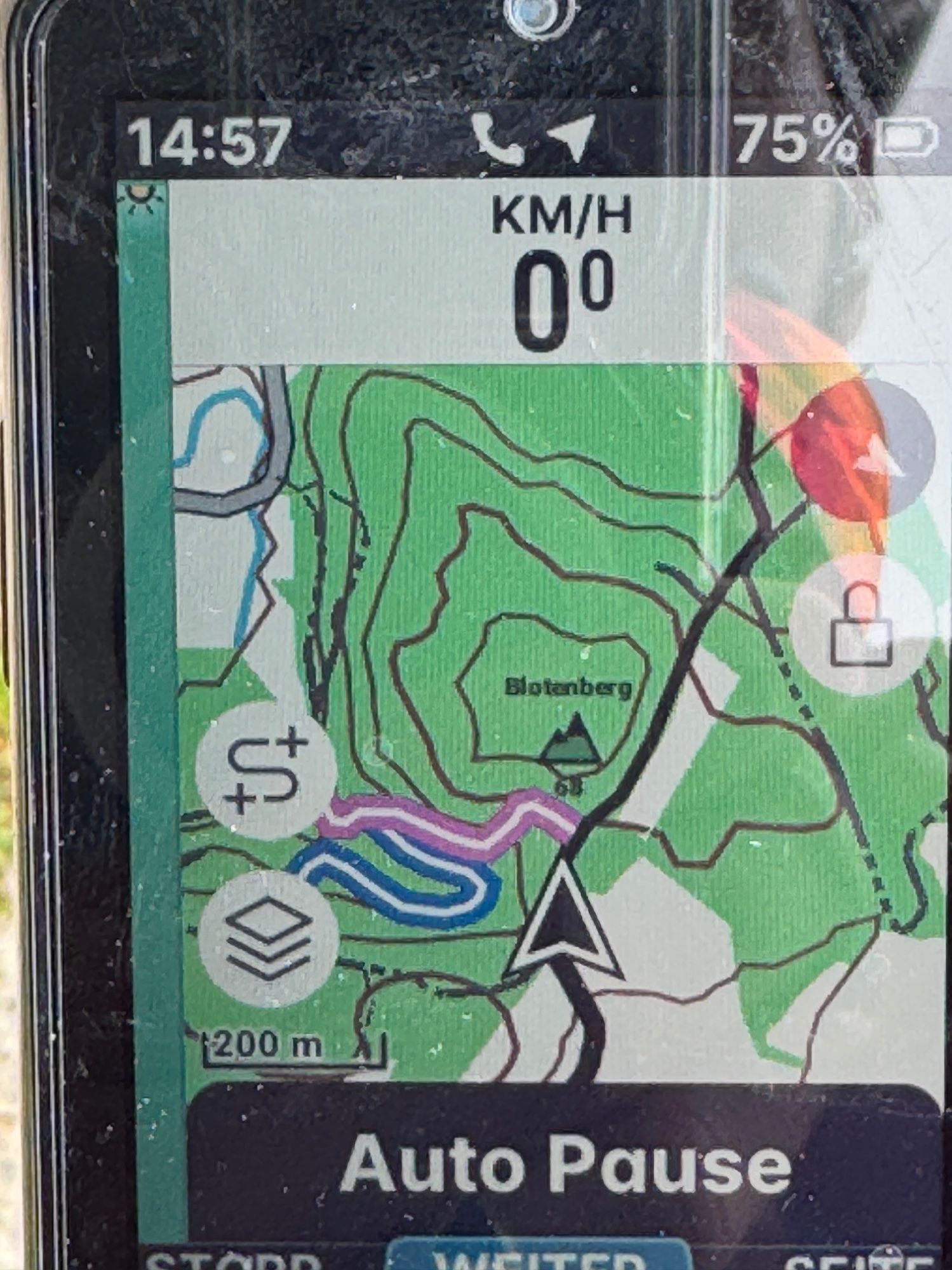

BTW: did a Gravel Tour in Forrest’s: what are the blue/ violet lines !? Highest levels?!
Paths with a mtb:scale difficulty rating. Blue is 0, purple/violet is 1.
