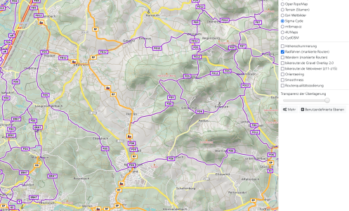

Hi zusammen,
Hab auch schon eifrig an meiner eigenen Karte gebastelt. Ist ja echt klasse, dass das so gut klappt.

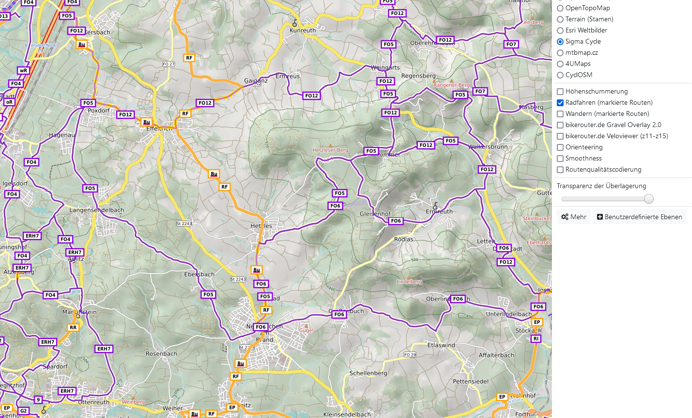

ich hab mich nur gefragt, ob es eigentlich eine Möglichkeit gibt, touristische Radwege in die Wahoo-Map zu integrieren? Also das was als markierte Radrouten in der Openstreetmap hinterlegt ist. Siehe z.B. bei bikerouter.de > Radfahren (markierte Routen)
Ich würde die evtl. mit einer blauen oder roten Farbe gerne anders markieren.
Ich denke mal, das Problem wird sein, dass die in der wahoo-Map gar nicht enthalten sind. Müsste man dann über den MapsCreator erstmal implementieren, falls das überhaupt geht...
Vielleicht habt ihr ja eine Idee.

Ist halt die Frage, ob diese Wege über OSM-Tags aktuell eindeutig separat angesprochen werden können.
Meine starke Vermutung: Nein, das wird nicht gehen. Denn die Radrouten sind keine einzelnen Kartenelemente, die man per OSM-Tags in custom-Karten backen und per Theme darstellen lassen könnte, sondern Relationen genau solcher Elemente. Und Relationen in der Form kann wahoo bzw. das vtm-Rendering nicht.
Not going to happen anytime soon. At least not coming from me. The problem is indeed that all routes (as far as I know) are or should be relations (https://wiki.openstreetmap.org/wiki/Tag:route=bicycle). Relation parsing seems to be a thing on it's own. Don't want to make it too technical, but what we use now is just nodes and ways, relations reference those ways. So for a route the relation would need to be parsed for (at least) all the ways involved in that route, that would then have to be converted to 1 way with all the nodes of all involved ways.

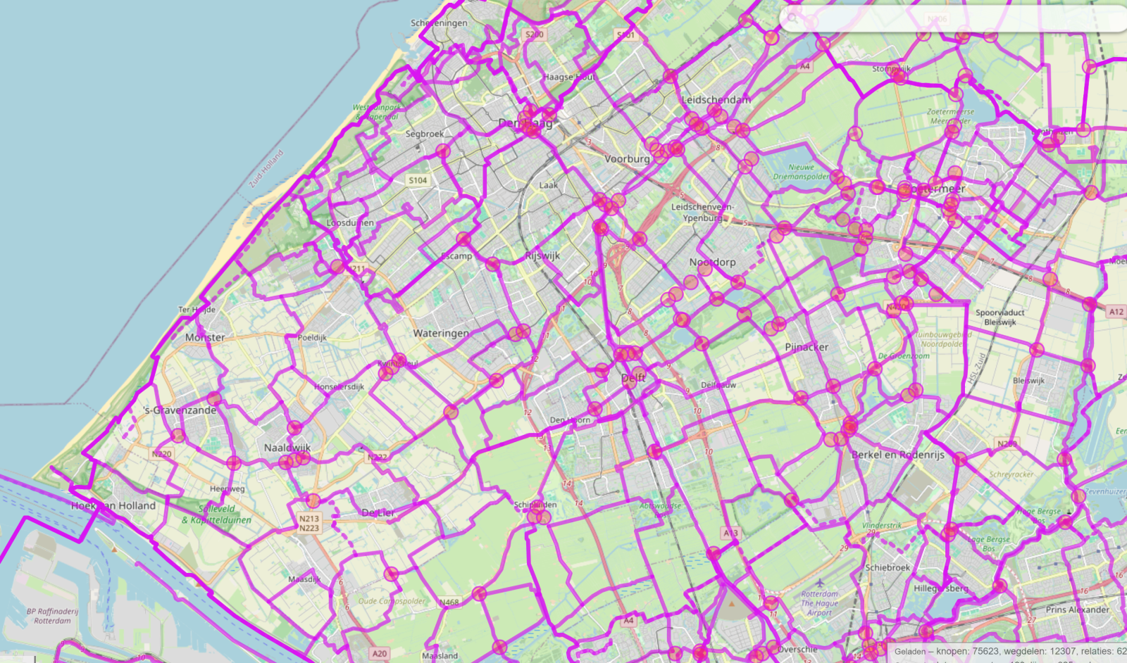

Another point would be the usability I think. Depending on your location there could be quite some routes. In the Netherlands and Belgium, don't know about Germany, there is also something called a bike-node network (loosely translated) that is enormous but often includes parts of country-wide/long distance routes etc.
Just for fun, these are all relations with route=bicycle around my location:

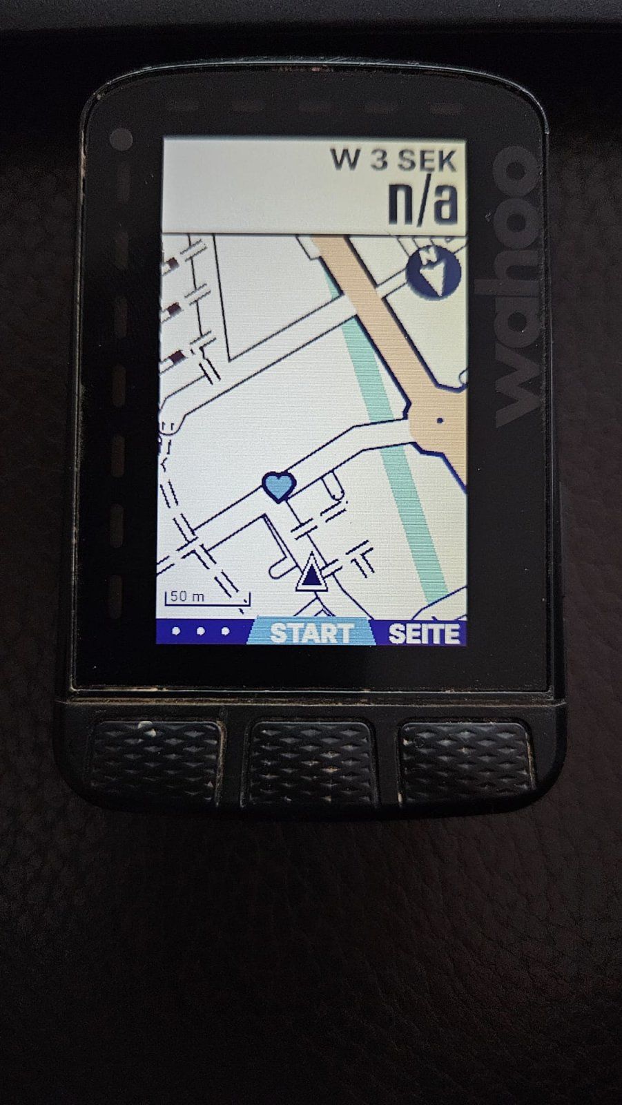

Die für mich ganz zentral Wichtige Funktion "Zoomen und Schwenken" https://cyclingclaude.de/2021/10/16/wahoo-behebt-manko-beim-elemnt-bolt-v2/
ist beim Roam v2 verschwunden!! Es steht nur noch "Route" keine "..." da.
Kann das jemand bestätigen?
Auch nach dem Zurücksetzen auf Werkseinstellungen ist die Funktion weg. Außerdem macht das scheiß Ding keine Backups und so habe ich sämtliche fein eingestellte Seiten und Sensoren verloren. Ich könnte kotzen.
Liegt das an dem Karten Theme oder dieser Wahoo Map App für den PC? An dem ADB Modus?
Jetzt muss ich das Gerät vermutlich zu Wahoo zur Reparatur einschicken.

Hilfe!!
Leider scheint es durch dich diese ganzen Karten Updates und Theme Updates ein großes Problem zu geben.
Karten und Themes haben damit mit Sicherheit nichts zu tun, denn Spielereien damit greifen nicht in die eigentliche Firmware ein.
Da ich nur einen ROAM V1 habe, der die Funktion zoomen&schwenken ohnehin nie hatte, kann ich zum Verschwinden der Funktion nichts weiter sagen.

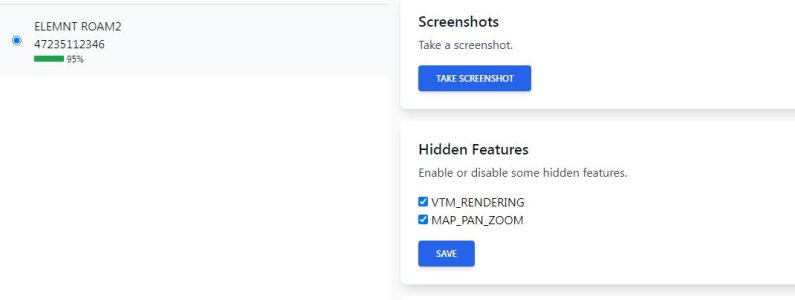

As @spclzd said, it's highly unlikely to be because of maps or themes.
Just trying to think along, was there a recent firmware update?
Did you try with a Wahoo map installed?
Also check your firmware version. I don't know what happened, but possibly it reverted to the original firmware?
Did you by any chance set the pan and zoom option in the Elemntary app??
In the telegram group it is suggested that this DISABLES pan and zoom on a unit that has this natively
Hilfe!!

Danke für Eure Hilfe.

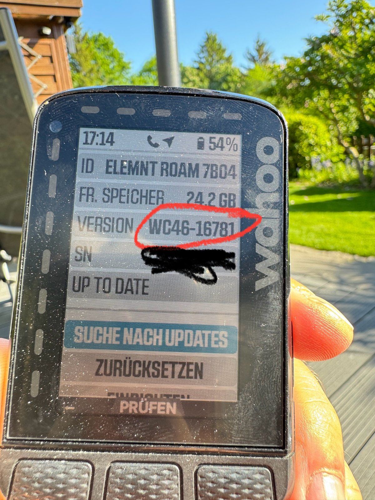

Bei mir sind die drei Punkte "..." seit den Kartenupdates mit dem Debug Mode und der Elemntary App verschwunden. Ich habe es aber jetzt erst bei den letzten Touren gemerkt. Die neuen Karten und der Stil gefällt zwar sehr gut, aber die "Pan und Zoom" Funktion brauche ich dringend zurück.
Es ist die neuste Firmware WC46-16781 installiert. Ein Factory Reset hat nichts gebracht.
(Ich denke hier wird nur ein kleiner Teil des Systems zurück gesetzt, wie beim Android Telefon.)

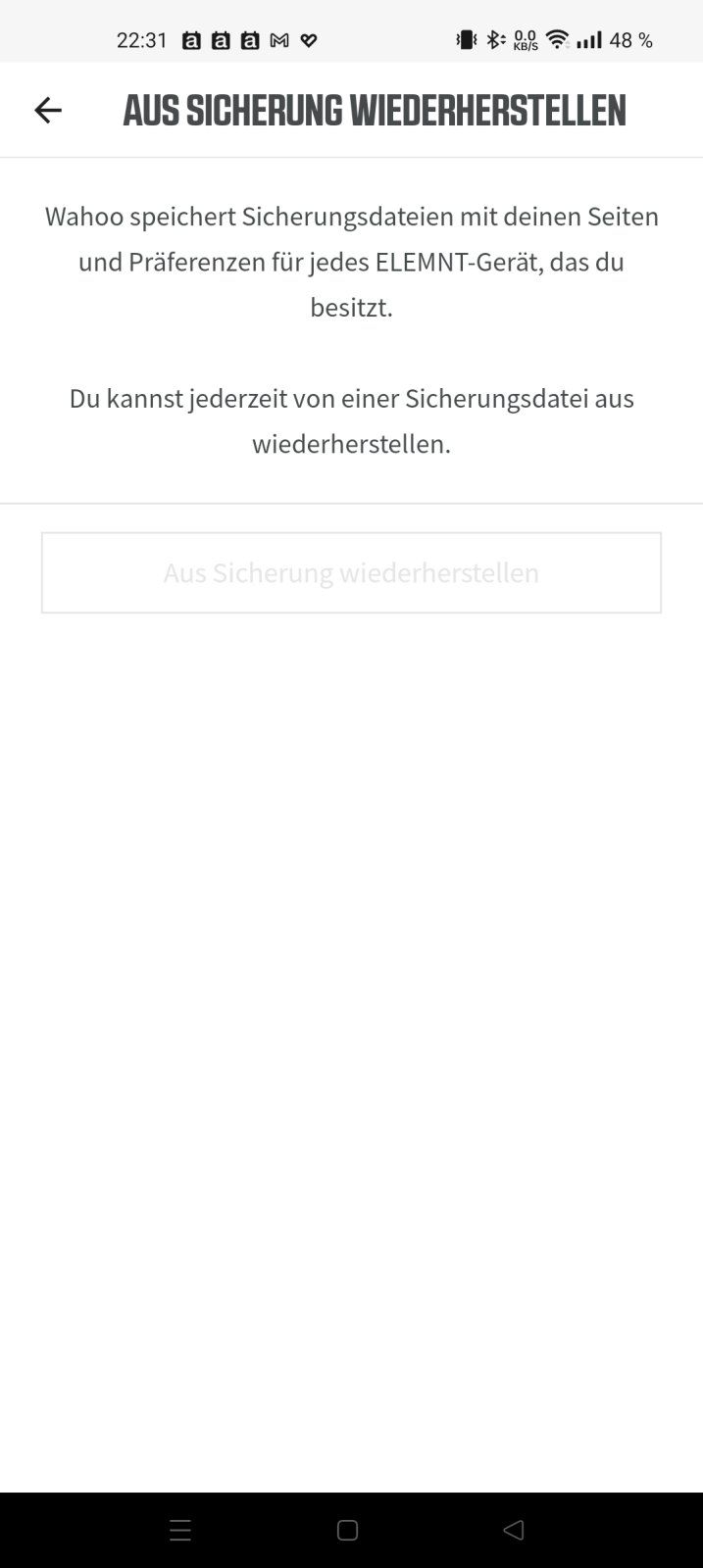

Beim factory reset habe ich alle Einstellungen, Seiten und Sensoren verloren. Alles auf Null, ich habe Stunden dafür gebraucht. Die Companion App macht auch keine Backups. Die Schaltfläche ist grau.
Ich habe zwar ein Backup der Config über USB gemacht, kann es aber nicht mehr aktivieren. Ich könnte heulen. @Hoegni: geht die Backup Funktion bei dir in der App?
Ich denke die Elemntary app hat die Funktion gelöscht. Ich kann nur von der Software nur abraten, sie scheint für den Roam v2 nicht geeignet zu sein. Auf jeden Fall produziert sie einen Fehler beim aktiviern/deaktivieren der Funktion "pan and zoom".
Ich habe den Wahoo Support kontaktiert, der ist auch ratlos und muss in der Entwicklungsabteilung nachfragen.
Auch mit den standard Wahoo Maps geht es nicht. Drei Punkte sind weg. Auf jeden Fall weiß ich, dass die Funktion da war, bevor ich mit den ganzen custom maps, adb debug mode, kartenstile , vtm rendering usw. rumgespielt habe. :(
Ich weiß nicht ob ich deswegen die Garantie verlohren haben. Custom Map und debug mode sind sicher nicht erlaubt und sind ein break der Garantie.
