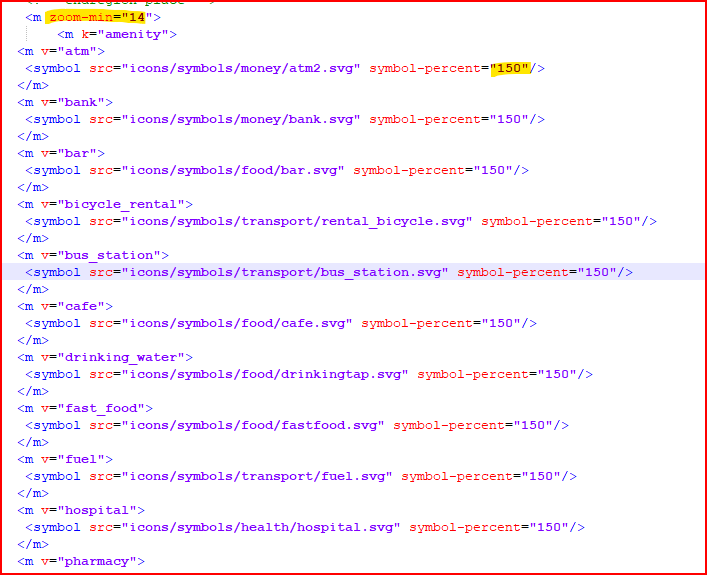

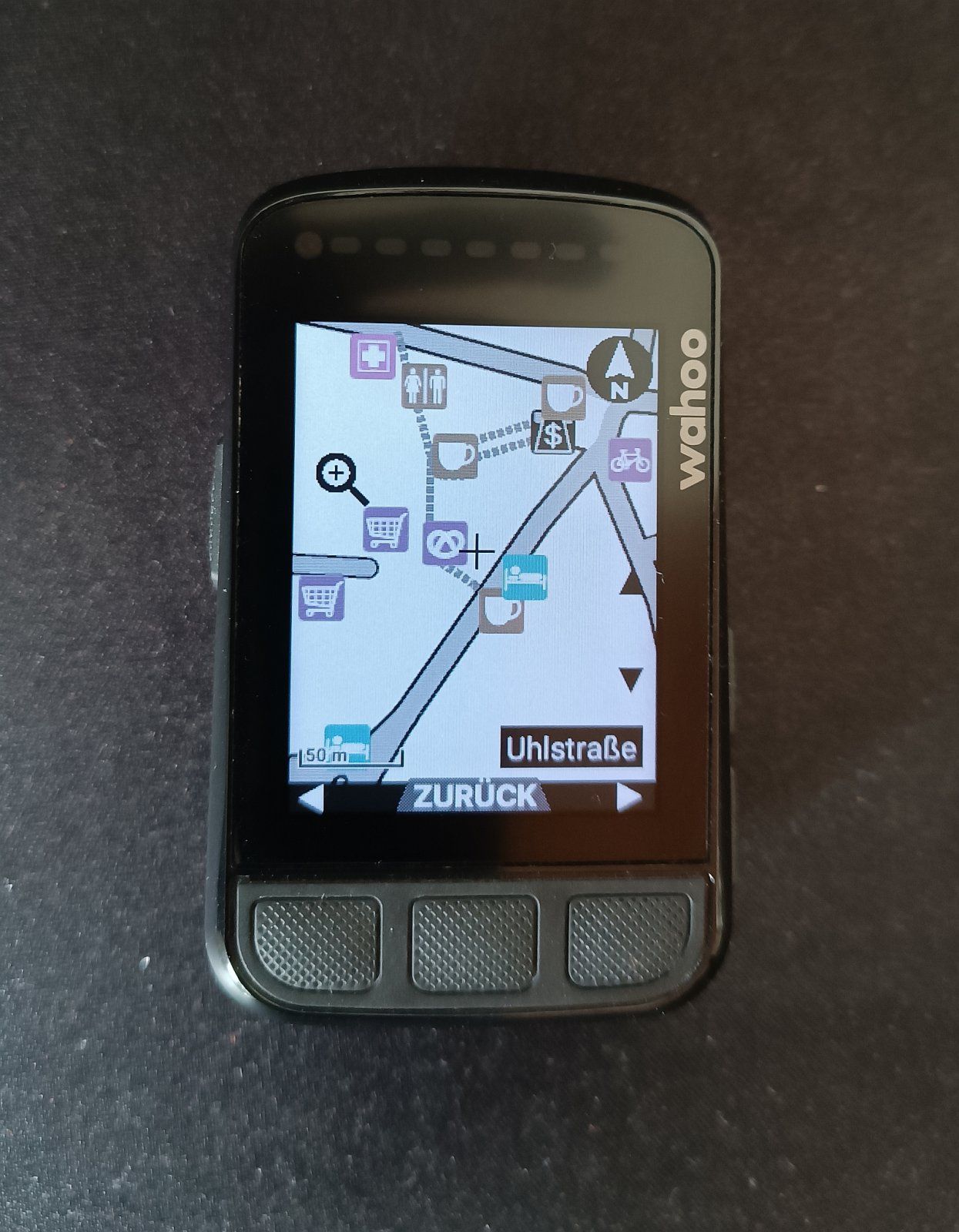

Bin heute dann ne kleine Strecke (3km) mit Komoot Tour geplant abgefahren mit Navigation. Da es in der Stadt ist mit vielen Kreuzungen und POI's (Kirche, Uni, Baumärkte, Supermarkt, Tanken,...) , ist das vlt. nicht gerade repräsentativ - aber etwas ruckeliger ist es schon; gerade bei Abfahrten dauert es, bis er "hinterher kommt". Wie kann man am einfachsten und schnellsten die POI' s deaktivieren!? Bräuchte wirklich nur Bäcker, Tanke.

Die ganzen Restaurants und Imbissbuden blende ich aus, sonst wirkt die Karte zu überladen.
Die dünnen schwarzen Outlines sorgen aber für eine deutlich bessere Ablesbarkeit.
Ich würde das gar nicht mal unbedingt ausblenden, sondern evtl. testweise zunächst in der XML das Zoomlevel ändern. Wenn man dann doch mal etwas sucht, dann würde man beim reinzoomen die Information erhalten.
Alternativ halt auskommentieren oder gar Zeilen löschen.
ALso in der XML die gewünschten (bzw. UNerwünschten) Symbole / POIs auskommentieren mit Semikolon!? Zoomlevel ist der "Symbol Percent"!? Oder "zoom-min="14" "!?
@Mikle_01 , welche xml hast du da konkret getestet?
Ich frage, weil bei mir mit OSM Karten und der modifizierten vtm-elemnt.xml keine POI angezeigt werden.

Du kannst testweise den Theme von Zenziwerken auf das Gerät kopieren.
Den aktuellen musst du gar nicht löschen. Es reicht den Ordner umzubenennen.
Wenn beide keine POI auf deinem Gerät darstellen würde ich mir testweise noch einmal ein Tile (deine Umgebung) vom Hidrive kopieren. Aber dann wäre ich auch mit meinem Latein am Ende.
Eigentlich kann dann nur das Kartenmaterial schuld sein. Du bist sicher, dass du nicht noch oder auch wieder die originalen Karten nutzt? Da sind nämlich keine Daten für POI hinterlegt.
Ich probiere nochmal das aktuelle OSM Kartenmaterial mit den Routingdaten zu kopieren.
Wo in der xml müssten die Symbole konkret mit " auskommentiert werden?

Auskommentiert wird in einem XML-Dokument mit
XML:
<!-- Was hier steht wird nicht interpretiert -->
Hier exemplarisch Tankstellen auskommentiert:
XML:
<m zoom-min="14">
        <m k="amenity">
            <!--m v="fuel">
                <symbol cat="bolt2" src="icons/fuel.svg"/>
                <symbol cat="roam" src="icons/fuel_8color.svg"/>
            </m-->
            <m v="cafe" zoom-min="15">
                <symbol cat="bolt2" src="icons/cafe.svg"/>
                <symbol cat="roam" src="icons/cafe_8color.svg"/>
            </m>
            <m v="drinking_water">
                <symbol cat="bolt2" src="icons/drinking_water.svg"/>
                <symbol cat="roam" src="icons/drinking_water_8color.svg"/>
            </m>
        </m>
        <m k="shop">
            <m v="bakery">
                <symbol cat="bolt2" src="icons/bakery.svg"/>
                <symbol cat="roam" src="icons/bakery_8color.svg"/>
            </m>
            <m v="bicycle">
                <symbol cat="bolt2" src="icons/shop_bicycle.svg" symbol-percent="130"/>
                <symbol cat="roam" src="icons/shop_bicycle_8color.svg" symbol-percent="130"/>
            </m>
        </m>
    </m>
    <m k="railway" v="station" zoom-min="13">
        <symbol cat="bolt2" src="icons/train_station.svg" symbol-percent="130"/>
        <symbol cat="roam" src="icons/train_station_8color.svg" symbol-percent="130"/>

Das hatte ich in meinem Post auch gefragt und keine Antwort bekommen-Danke!
OK verstehe, vielen Dank.
Komisch, auch mit der aktuellen OSM Deutschlandkarte von HiDrive und der xml sehe ich keine POI.
Im Ordner vtm-elemnt liegen aber die Ordner icons, patterns, screenshots sowie die xml.
Merkwürdig.
