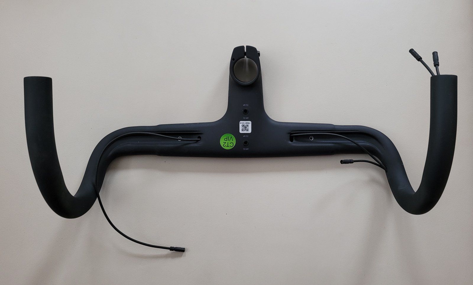

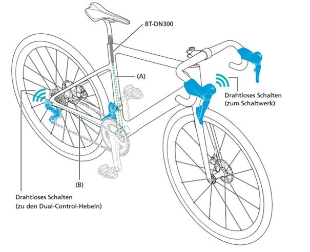

Shimano Di2 Kabel können in das Cockpit integriert werden.“
Das würde ich ja gerne mal sehen wie das aussehen soll 🥴
Maybe it helps!

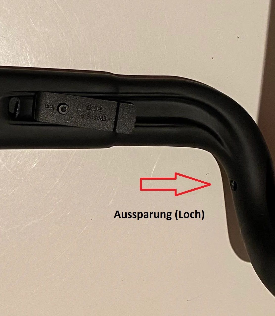

Wichtig: Das Cockpit CP30 hat im rechten Lenkerbogen serienmäßig eine Aussparung/Loch! (vgl. Bild1)
Kabel-Verlegung gilt für 11-fach Di2! (vgl. Bild 2)
Für 12-fach Di2 muss keine Di2-Verkabelung im Lenker erfolgen. (vgl. Bild3)
  • Das Di2-Kabel kann intern vom EW-910 (Junction A) zum STI-Port geführt werden unter Verwendung der Aussparung/Loch als Austrittsöffnung (grün gepunktete Linie).
  • Ein zweites Di2 Kabel wird ebenfalls intern zur Ausparung/Loch geführt, wo es austritt. (Das Austrittsloch muss man ggf. ein wenig ausfeilen, damit beide Kabel durch die Öffnung passen!)
  • Anschließend wird das Kabel im Kabelkanal zur rechten Austrittsöffnung (durchgehende weiße Linie) und weiter intern (gepunktete weiße Linie) zur linken Austrittsöffnung am Cockpitvorbau geführt und von dort im Kabelkanal zum linken STI verlegt (durchgehende weiße Linie).
  • Vom linken STI wird dann im Kabelkanal ein Di2 Kabel über die Mitte des Cockpits zum SM-JC41 (Junction B) verlegt (rote Linie)
  • Auch das Bluetooth Modul WU-111 kann, falls gewünscht, z.B. im rechten Lenkerbogen (grün gestrichelte Linie) intern verbaut werden.
  • Am rechten STI bleibt ein Di2-Port ungenutzt. Der kann dann z.B. als Anschluß für das für das SM-PCE02 Diagnosegerät oder für einen Blip-Anschluss verwendet werden.

Maybe it helps!
  • Das Di2-Kabel kann intern vom EW-910 (Junction A) zum STI-Port geführt werden unter Verwendung der Aussparung/Loch als Austrittsöffnung (grün gestrichelte Linie).
  • Ein zweites Di2 Kabel wird intern zur linken Austrittsöffnung am Cockpitvorbau geführt (gestrichelte weiße Linie) und von dort im Kabelkanal zum linken STI verlegt (durchgehende weiße Linie).
