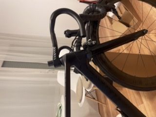

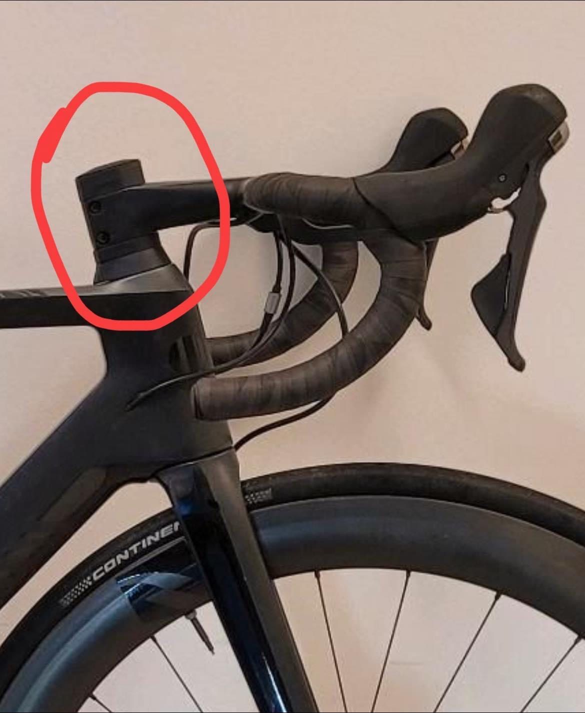

ich möchte mein aeroad 2020 auf ein aero Cockpit umbauen (Bild 1).
habe aktuell den CP30 da liegen und würde wahrscheinlich darauf zurückgreife.
mir fehlt nur die komplette spacer Einheit, welche ich nicht bei Canyon finden kann. Auch der Support konnte bzw. Wollte mir nicht weiterhelfen.
Es geht um die Teile von Bild 2.
Vielleicht hat jemand denselben Umbau vorgenommen und stand vorm selben Problem

Maybe it helps!
https://www.canyon.com/de-de/fahrra...1-and-h36-aero-spacer-kit--aeroad/155285.html
BTW:
Der CP10 hat die Schrauben an der Rückseite des Cockpits, während beim CP30 diese seitlich sind.
Dabei ist darauf zu achten, dass bei Verwendung eines Cockpits mit rückseitiger Klemmung (z.B. CP10/H31) wenn sich über dem Cockpitvorbau keine Spacer mehr befinden (vgl. Bildfolge im Link oben) immer eine Gabelschaftverstärkung (Wedge Extension EP 1297-01) verwendet werden muss, (was auch grundsätzlich bei allen Canyon-Cockpits zu empfehlen ist!) weil sonst Gefahr besteht, dass das Endstück des Gabelschafts eingedrückt wird.

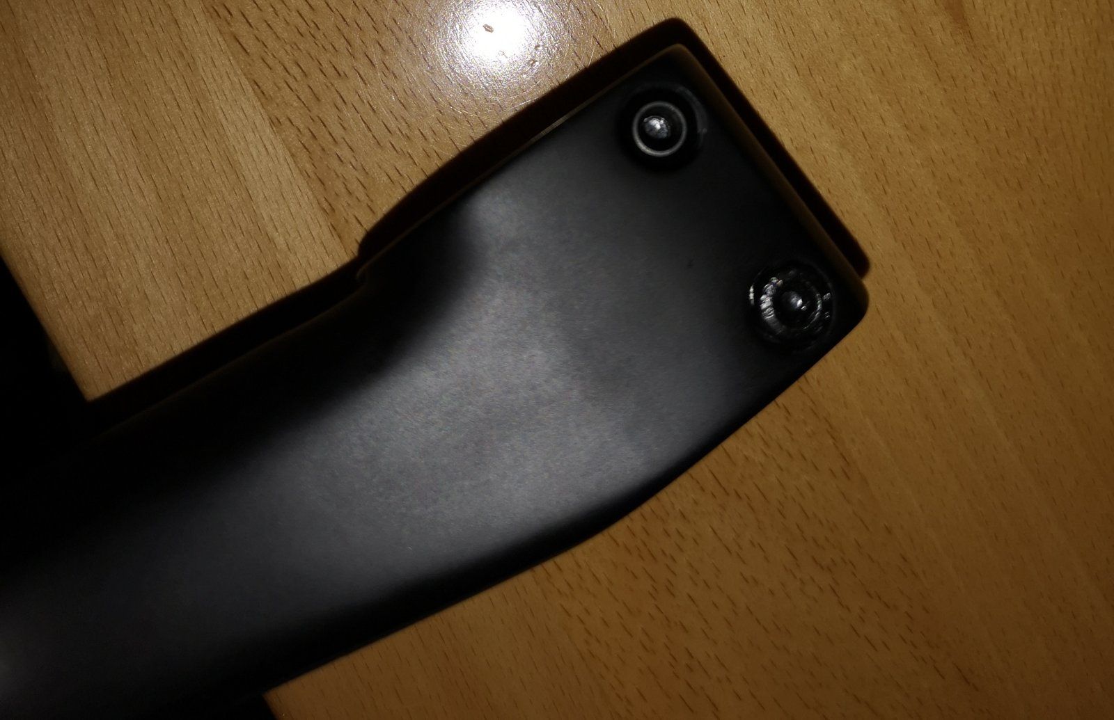

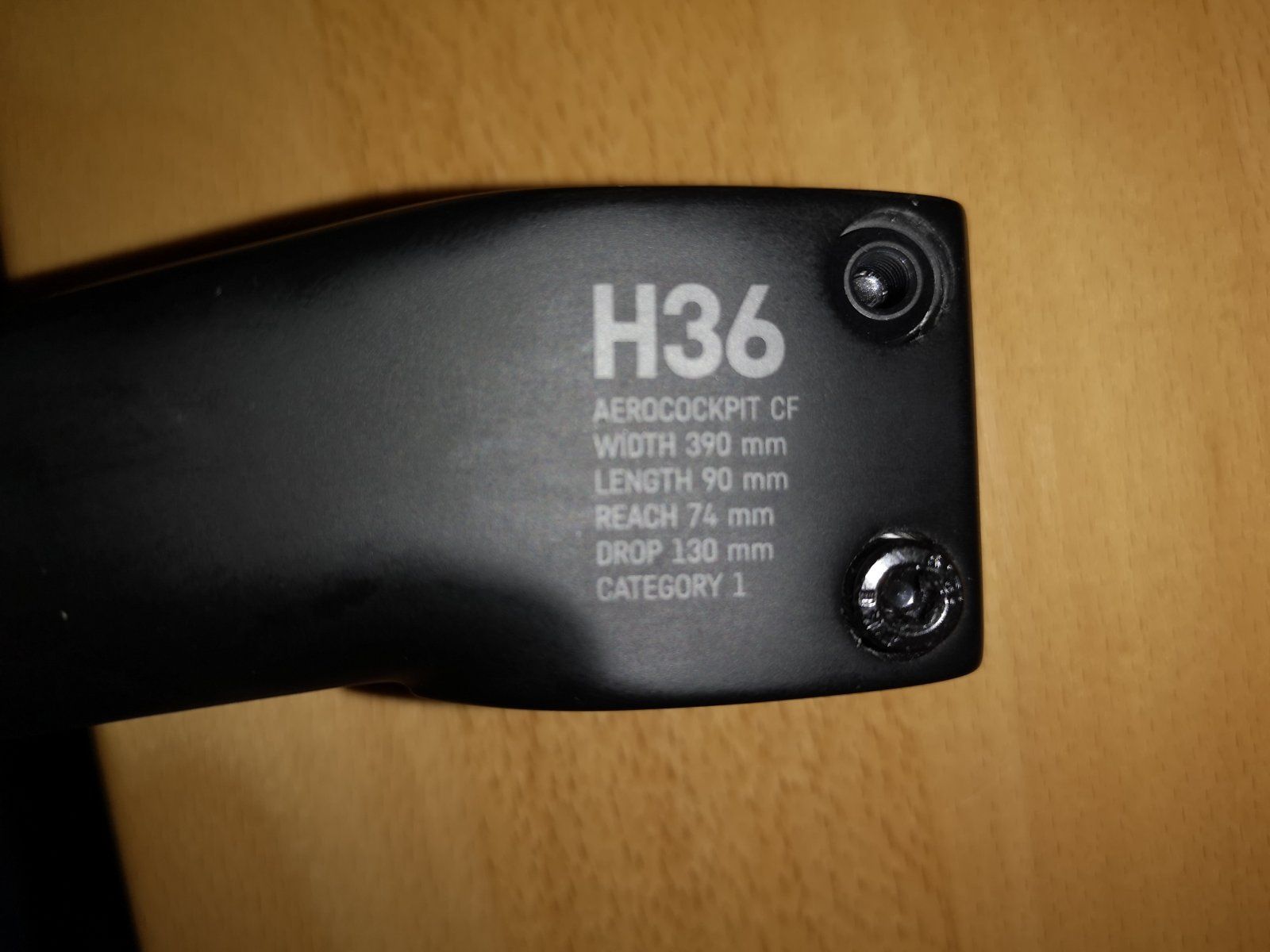

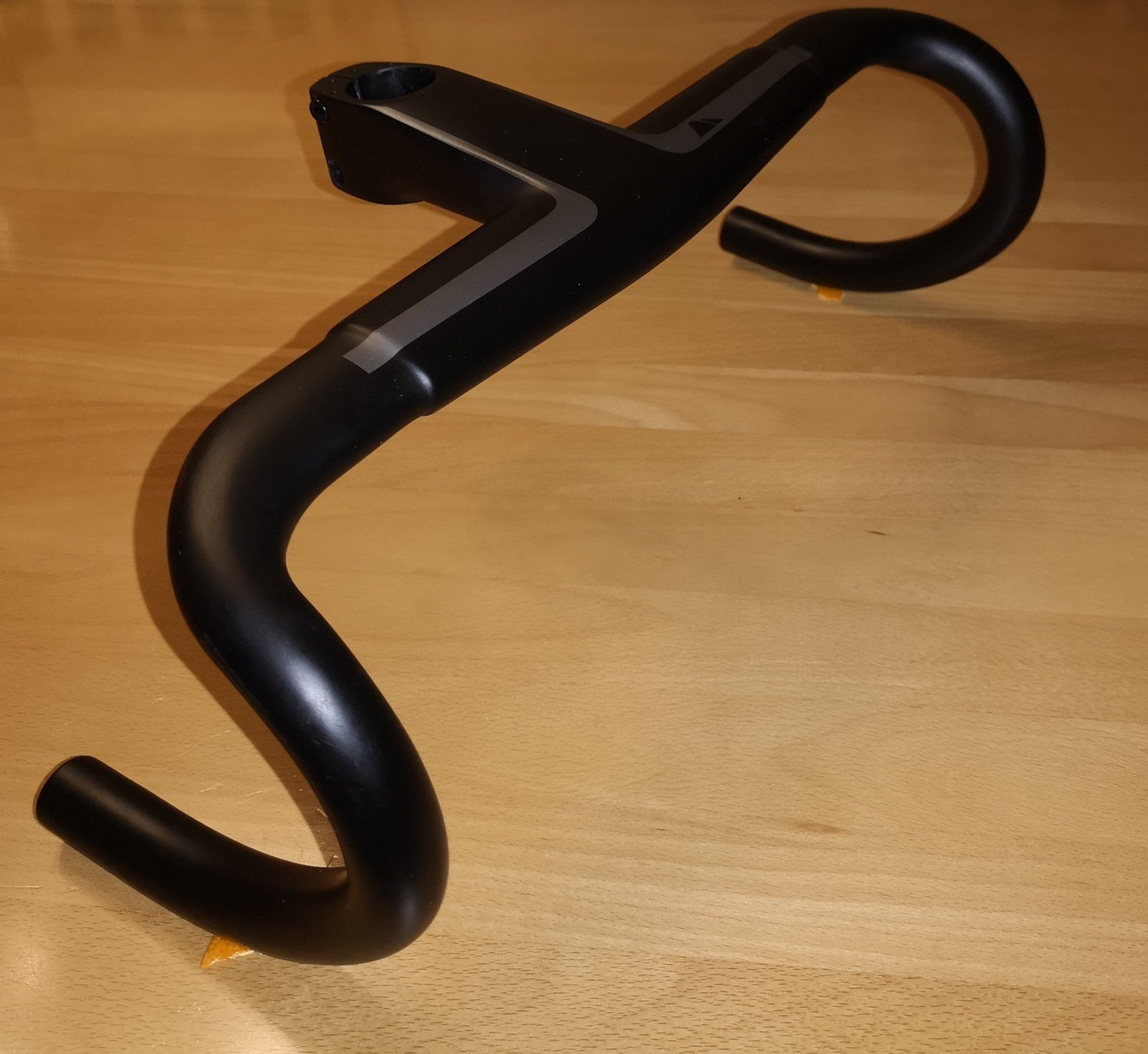

Hallo zusammen,
ich habe ein neues H36 Cockpit in schwarz/grau mit 0 km! in 90mm/390mm von einem neuen Ultimate CF SL8 abzugeben.
Preis: 200 € zuzüglich Versand.
Bitte kein Tausch, da ich das für mich passende 110mm H36 Cockpit schon montiert habe.
