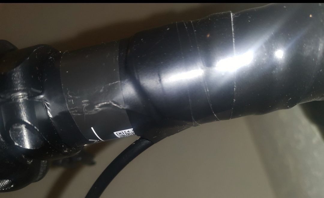

'schab Mist gebaut. Wohl beim anbringen über den Klemmbereich (weiße Linie) hinaus gearbeitet und eine Schraube zu früh fest angezogen, so jedenfalls die Theorie. Nach nur einer Fahrt ist eine schöne Kerbe im Lenker (Canyon H18 Ergo CF). Im Laden meines Vertrauens wurde mir schon zum Wechsel geraten 🙄 immerhin hat das Teil nur 50 € im Angebot gekostet.
Die wenigsten Hersteller von Carbon Lenkern gehen Auflieger frei.
Also ja, Vorsicht ist sinnvoll, auch wenn es erlaubt ist bei diesem Lenker. Seufz.

Es wird nicht besser 🙄 wenn man es genau nimmt, kann ich meinen bisherigen und den über Kleinanzeigen als Ersatz geholten H18 dann beide vergessen.
Das Problem sitzt vor dem Bildschirm (oder in diesem Fall vor dem Lenker):
Canyon schreibt, dass der H18 nicht dafür freigegeben ist. Ich habe wohl die "130 mm Klemmbereich" aus der Produktbeschreibung falsch gedeutet, weil damit keine Auflieger gemeint sind. 🙄 Das in Kombination mit ungeschicktem Anschrauben und zu hoher Nm-Empfehlung von Syntace (max. 8 Nm ist viel zu hoch, hätte ich wissen können) war wohl zu viel ...
Ich fahre mehrere Jahre einen Profile Design Auflieger (6nm) an einem Easton Carbon Lenker, der wie ich jetzt erst erfahren habe, nicht dafür freigegeben ist. Bisher nichts passiert. Am neuen Rad nehme ich einen Pro Lenker, der mir von Pro/Shimano für Auflieger freigegeben wurde. Bei robusteren nicht Leichtbau Lenkern wird es wohl öfter auch ohne Freigabe gehen aber eben immer auf eigenes Risiko. Ich prüfecauf jeden Fall immer mal optisch die Klemmstelle. Das ist vermutlich in jedem Fall sinnvoll. Ich benutz auch entsprechende „Carbonpaste“ und versuche eher etwas unter den maximalen Drehmomenren zu bleiben.
