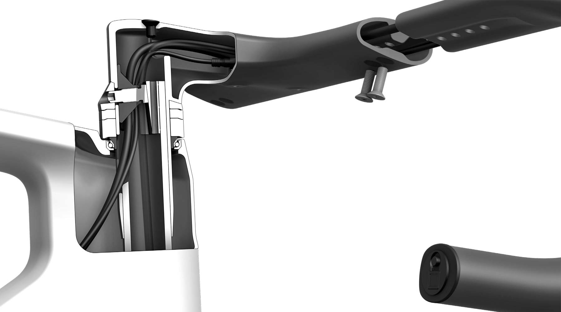

M max1805 Aktives Mitglied Registriert 12 März 2023 Beiträge 126 Reaktionspunkte 45 1 September 2025 #81 Könnte jemand die Topcap Schraube mal messen wenn möglich. Leider fehlt die bei einer Freundin
M max1805 Aktives Mitglied Registriert 12 März 2023 Beiträge 126 Reaktionspunkte 45 1 September 2025 #82 Hier sieht es ja eher aus als wäre nur eine Schutzkappe drauf und gar keine Schraube? Gibts da unterschiedliche Versionen? Hab mal weiter recherchiert, es sieht so aus als wird mit dem Werkzeug das Spiel eingestellt, dann verbleibt das Werkzeug aber nicht im Rahmen. Es kommt nur die Abdeckung dann oben drauf. Sehe ich das richtig? https://www.canyon.com/de-de/fahrra...anyon-gp7203-01-steuersatz-tool/10009537.html
iamgroom Aktives Mitglied Registriert 5 Juli 2011 Beiträge 1.601 Reaktionspunkte 1.378 1 September 2025 #83 Hier das Video mit deinem Cockpit: Und ja, das Werkzeug wird nach einstellen des Spiels wieder entfernt. Es gibt auch „Alternativen“, ich würde immer das korrekte Werkzeug verwenden.
Chris 5000 Aktives Mitglied Registriert 25 Juni 2022 Beiträge 2.052 Reaktionspunkte 8.989 1 September 2025 #84 max1805 schrieb: Danke dir! Weiß jemand wo man die obere Schraube bekommt oder welche Masse/Typ sie hat? Zum Vergrößern anklicken.... https://www.canyon.com/de-de/fahrra...eile/canyon-steuersatz-schraube/10013857.html
