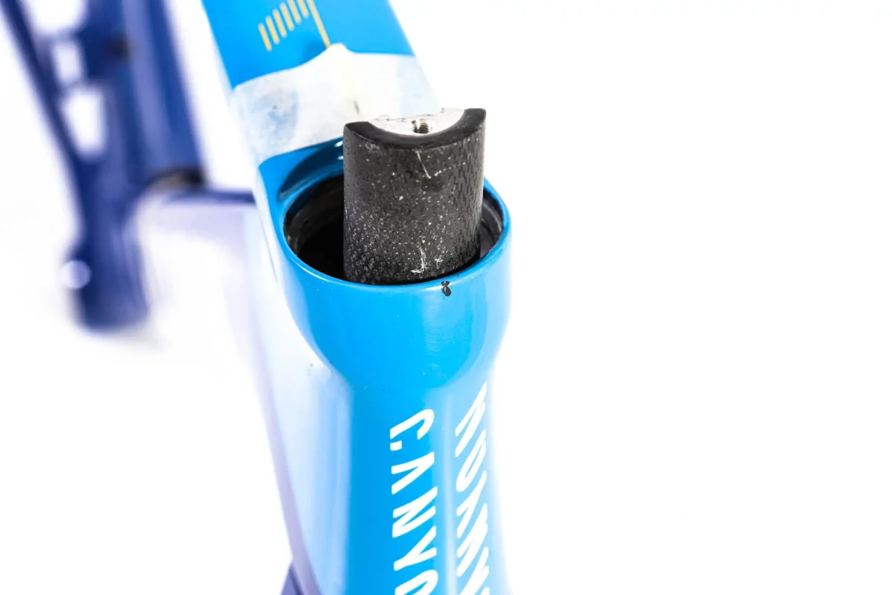

was eigentlich ein Vorteil ist, das das nervige Ausrichten des Vorbaus entfällt.
Von der Idee her seitens Canyon gut, aber wenn wir ehrlich sind, richtet man einen Vorbau nicht wöchentlich neu aus. Das passiert eventuell 2-3 mal bis man seine Position gefunden hat und dann bleibt alles für die nächsten Jahre.
Diese Alu-Insert hat eine plane Klemmfläche, auf die die Schraube dann klemmt. Daher "zieht" es den Lenker immer wieder in dieselbe Richtung, was eigentlich ein Vorteil ist, das das nervige Ausrichten des Vorbaus entfällt. Es wäre möglich, dass dieses Insertschief eingeklebt wurde oder die Fläche schief gefräst ist. Das müsste herausgefunden werden.
Anhang anzeigen 1316000Anhang anzeigen 1315999
Super, danke für die Aufklärung!
Von dem bin ich ausgegangen, dass die Schraube auf eine PLANE Fläche drückt und somit den Lenker stets in meinem Fall schief ausrichtet.
Was wiederum heißt, es ist am einfachsten wenn Canyon die Gabel austauscht.
Die Idee ist nicht wirklich neu.. Andere Hersteller haben auch zig verschiedene Querschnitte von Steuerrohren (zb dreieckig bei Cannondale), das dient zur Schaffung von Platz für die Leitungen, aber genauso auch für die Ausrichtung des Vorbaus in Fahrtrichtung.
Ja, wenn der Fehler wirklich besteht und man nicht durch einen Parallaxenfehler getäuscht wird, dann muss die Gabel getauscht werden und wegen dem Aufwand ist dann der Servicepartner der Richtige dafür.

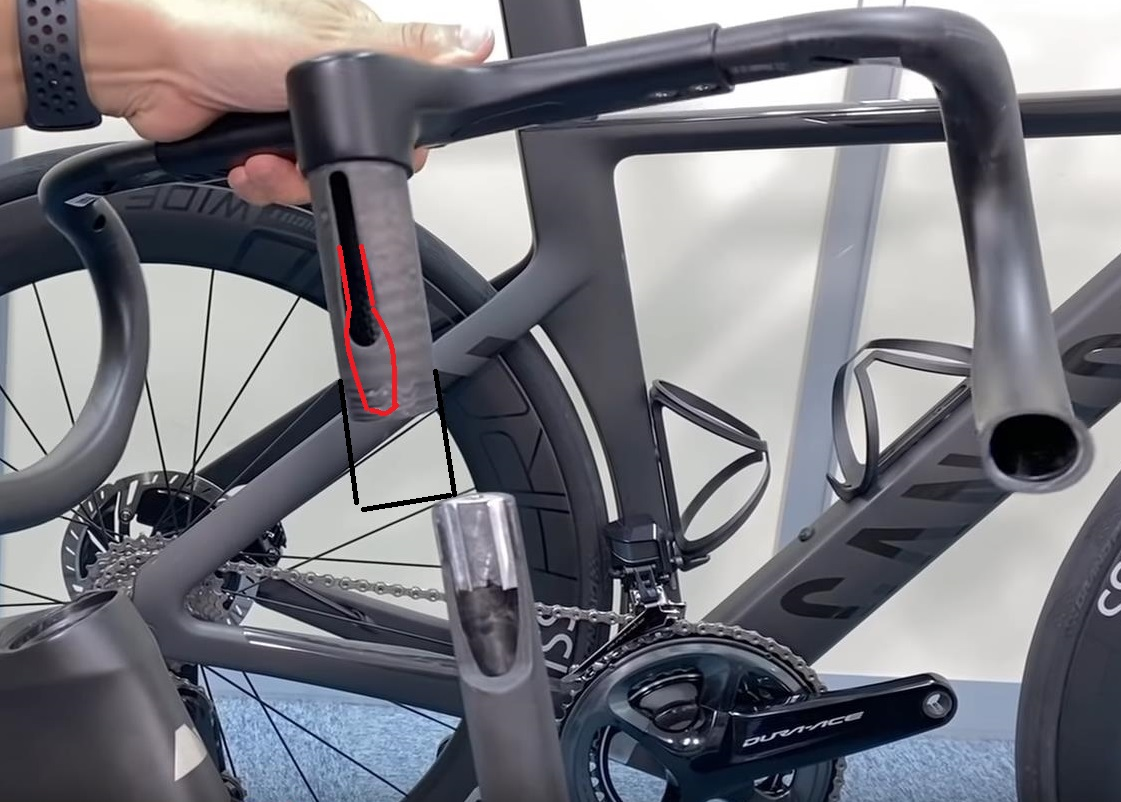

mehrere Versuche, das Cockpit zu richten schlugen fehl. Das lag vermutich daran, dass die Bohrung an der Gabel nicht genau mittig war. Da kann man so oft man will das Cockpit lockern, neu ausrichten und befestigen und spätestens beim festziehen, zieht sich das Cockpit wieder in die Position, in der auch die Bohrung sitzt.
Erst sollte die Gabel getauscht werden, letztendlich bekomme ich aber das Fahrrad getauscht gegen ein neues.
Soweit ich das bei Dir beurteilen kann, sollte ein Tausch der Gabel (wenn sie die Bohrung bzw. das Langloch mittig hat) zum Erfolg führen.
Das mit dem Knacken war bei mir auch, aber ich hatte mich nicht getraut mit enormer Kraft da ran zu gehen. Der lokale Service Partner konnte es lokern. Rad Race wird es bei Dir in Hamburg hoffentlich auch schnell hinbekommen.
Wie schon gesagt, denn das Cockpit schief ist, liegt es an der Position der Bohrung bzw. des Langlochs (siehe das Bild in #20) an der Gabel. Da kannst Du so viel ausrichten wie Du möchtest. Wenn Du die Schraube wieder anziehst, zieht sich das Cockpit in die "schiefe" Position.
Wie schon gesagt, denn das Cockpit schief ist, liegt es an der Position der Bohrung bzw. des Langlochs an der Gabel. Da kannst Du so viel ausrichten wie Du möchtest. Wenn Du die Schraube wieder anziehst, zieht sich das Cockpit in die "schiefe" Position.
