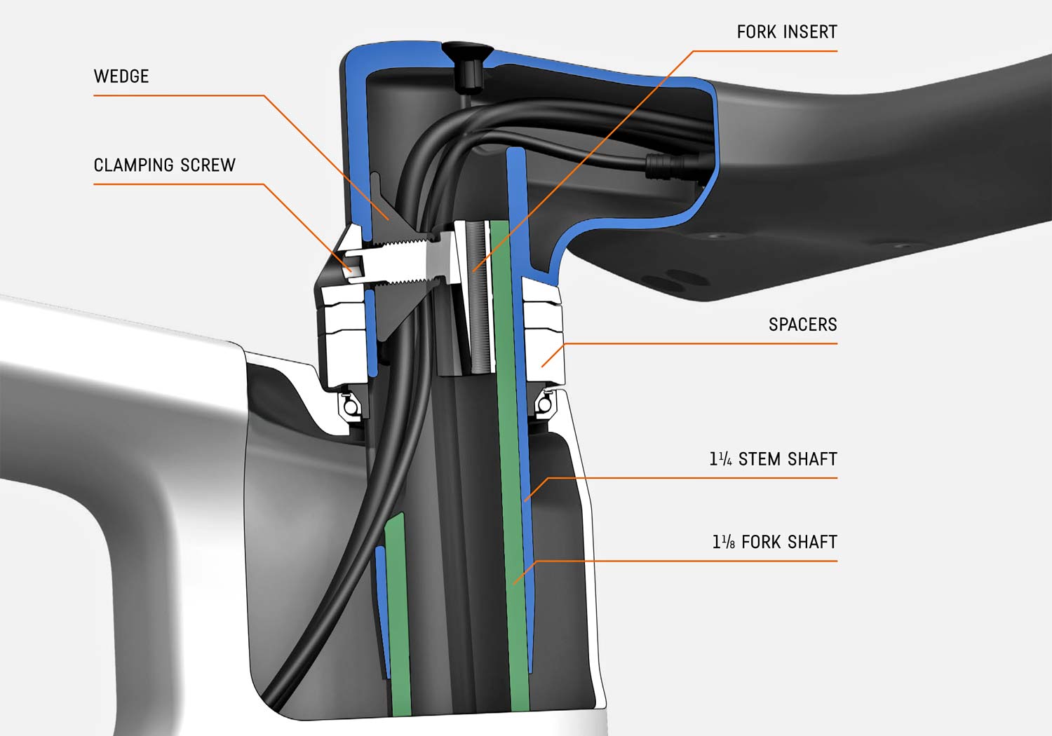

In die Feinheiten der Canyon Cockpit CP0018-Gabelschaft-Konstruktion musst Du dich noch einarbeiten! (vgl. Schrägbilddarstellung) 😉

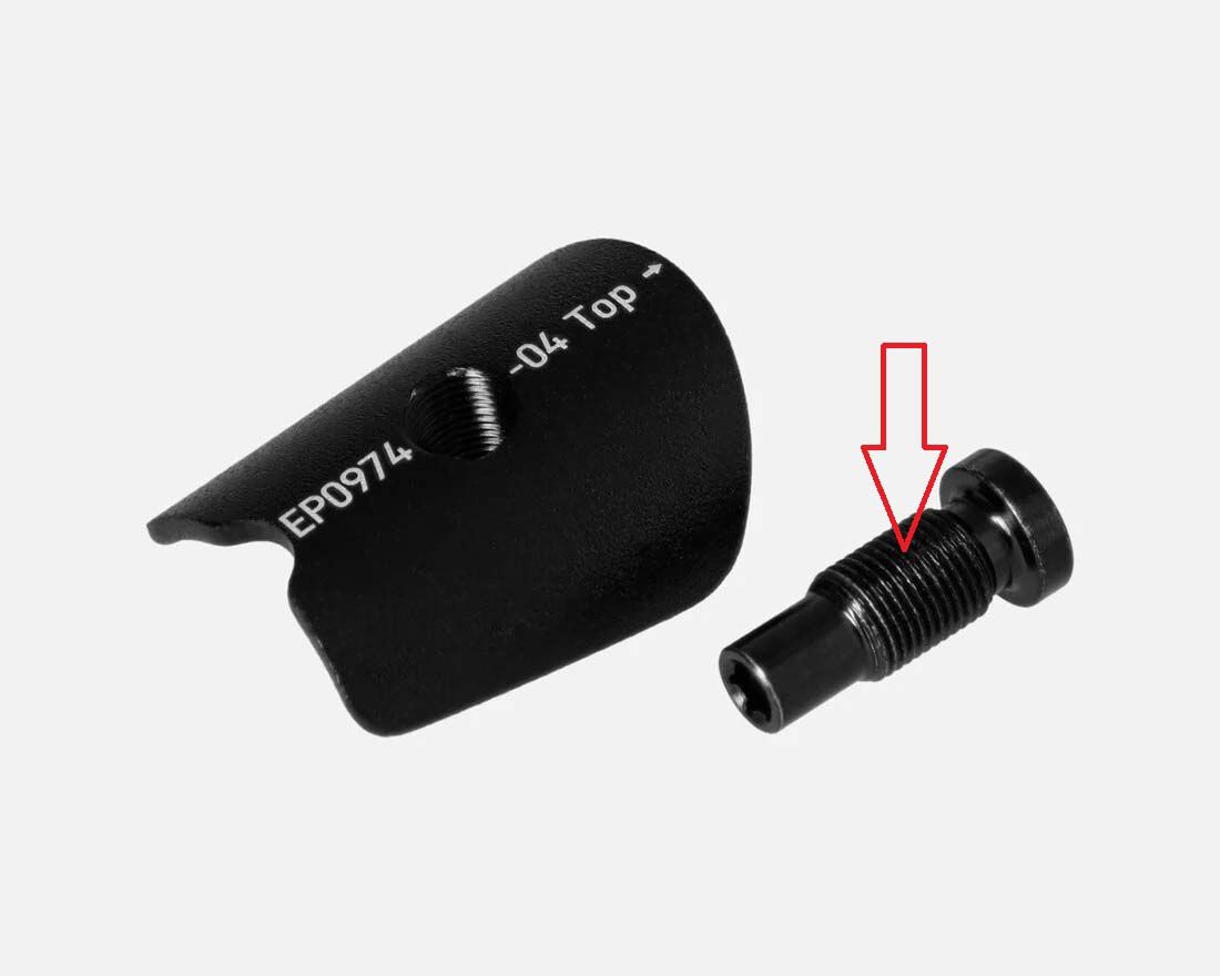

Möglicherweise ist die Ursache des Knackens eine Unachtsamkeit bei der Montage: Das Gewinde der Wedge Clamping Screw wurde nicht gefettet und/oder die Carbon-Montagepaste an der Wedge (EP0974) und im Gabelschaft wurde vergessen. (vgl. Video ab 5:12min)
Anhang anzeigen 1435645Anhang anzeigen 1435647
Ist das schwarze größere Teil der Wedge?
Danke auf jeden Fall für die Bilder und das Video. Ist ja schon mal ganz interessant zum wissen, wie das überhaupt alles so verbaut wird bzw. wurde.
Ja! Das "schwarze, größereTeil" (EP0974) ist die Wedge (der Klemmkeil)

„Das Gewinde der Wedge Clamping Screw wurde nicht gefettet.“
Mein Gewinde ist vom Werk aus auch nicht gefettet , die Schraube geht schon etwas schwergängig rein und raus …
