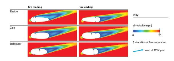

Das eine ist Marketing, da hast Du Recht, das andere sind aber Fakten:
Image from Trek/Bontrager D3 Rim Shape White Paper Showing 25mm Tire
This is an image from the Trek/Bontrager white paper of 2011, you can see in the top image how the separation (in blue) is completely dominated by the tire as the rim is narrower. The 'Zipp' image has the rim and tire at the same width as the tire, and the Bontrager at the bottom has the rim wider than the tire and able to 'recapture' the separated airflow from the tire. These subtle differences can make for very large changed in drag, and even greater differences in handling. Many brands have similar CFD imagery to this on their sites, the critical point is that subtle variations in rim shape can and will change aerodynamic drag as well as handling, but none of it is possible unless the rim is at least 105% of the tire width.
Quelle: https://silca.cc/blogs/silca/part-5-tire-pressure-and-aerodynamics
https://trek.scene7.com/is/content/TrekBicycleProducts/BT18_LAUNCH_Aeolus_XXX_Whitepaper.pdf
Und deshalb haben sie die xxx Serie nach den D3 Laufrädern komplett anders gebaut und ein neues Whitepaper geschrieben.

Whitepaper sind ja auch marketing und keine Wissenschaft.
Er hatte das alte whitepaper verlinkt und ich dann das neue, in dem sie halt zu anderen Erkenntnissen kommen. Man könnte meinen ich wollte andeuten, was du jetzt geschrieben hast. Unabhängig davon kann ich bestätigen, dass sowohl die d3 wie auch die xxx hervorragend funktionieren.
