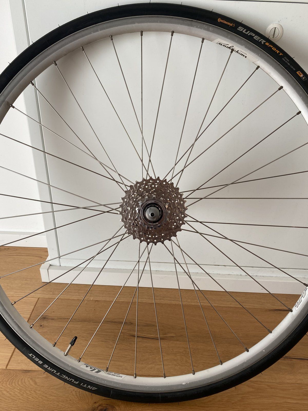

Ich heiße Frank, bin 56 Jahre alt und habe im Sommer nach 30 Jahren mein altes F. Moser wieder ans Licht geholt und direkt eine Frage:
Ich fahre hinten 8-fach mit folgender Abstufung: 12-13-14-15-16-18–21-23 auf einer Shimano 600 Ultegra RD-6400 Nabe.
Das ist mir heute zu klein um die Berge hoch zu kommen. Passt auf diese Nabe die folgende Kassette: Shimano Claris CS-HG50 Kassette 8-fach 11-28 Zähne oder passen auf diese Nabe überhaupt keine Kassetten?

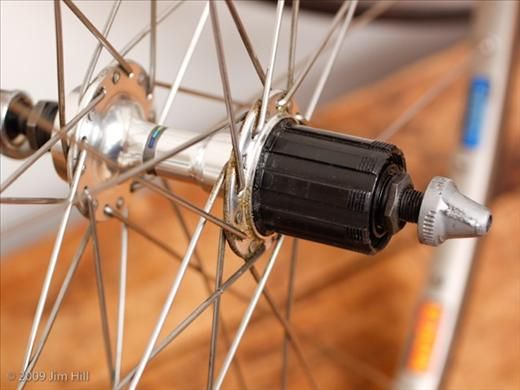

Auf die Nabe passne alle 8-fach Kassetten in Shimano-Norm (also auch von SRAM oder Miche).
Beim Freilaufkörper musst du nur einmal überprüfen, ob es ein UG- oder HG-Körper ist. UG (ältere Bauart) hat alle Nuten gleich, HG (neuere Bauart) hat eine breite Nut.
Der Übergang von UG auf HG ist gerade in dieser Zeit erfolgt, wahrscheinlich ist aber, dass deine Nabe schon UG ist, also alle neuen Kassetten passen.
Aber prüfe lieber zur Sichereit nochmal nach.
...die entsprechenden Naben hatten das Kürzel "FH" (für FreeHub) vorweg und es gab derer 2 Typen:
Wenn ich mich richtig erinnere, hat mindestens einer der beiden Nabentypen für das Abschussritzel sowohl Innen- wie Außengewinde, d.h. es können HG- und UG-Ritzel genutzt werden.
Das Demontieren des Abschlussritzels und ein Blick auf das äußere Ende des Freilaufkörpers sollte das klären...

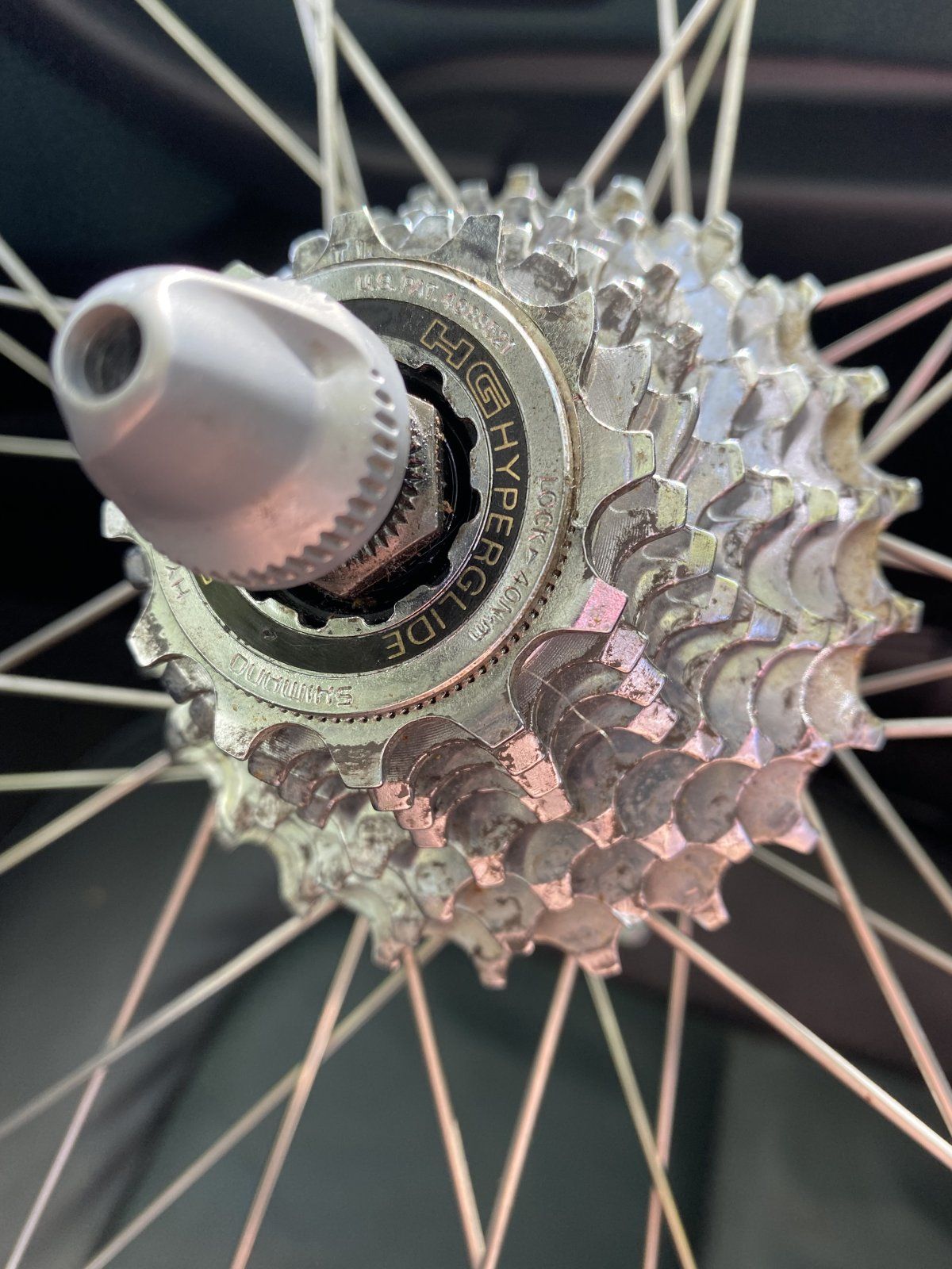

Großer Flop und Enttäuschung. Heute neue HG Kassette mit der Post bekommen und die alte abgemacht. Vorgefunden was ich erwartet habe: eine HG fähige 6402 Ultegra Nabe. Und was soll ich sagen? Obwohl die Aussparungen identisch sind bekomme ich die Kassette nur ein kleines Stück auf die Nabe geschoben. Etwa bis die Rillen aufhören. Was soll ich machen? Wieso passt das nicht?
Aus den Bildern ist das Problem nicht ersichtlich. Wie es aussieht, ist der Kranz doch drauf, also was passt nicht?
Ich danke Euch allen! Die Lösung bestand darin die Nieten aufzubohren und die Ritzel einzeln auf zu schieben.
