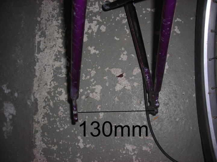

Also Hinterbau 130mm (Nur den Freien Raum gemessen, nicht den Stahlbau mitgemessen)
Nabe: --> Da steht nur "Shimano ___ Made in Japan" drauf. Mehr nicht. Hab alle 2 Naben ganz genau angeschaut.
Was sagt ihr jetzt dazu?
Hier ein Bild
PS: Ich bin ausgerutscht :D
Hier ein Bild
Wie ich schon schrieb. Altes Trekkermaß 130mm = aktuelles RR-Maß.
Besorg dir ein RR-Hinterrad/eine RR-Nabe mit 9fach-Freilauf. Dann passt deine 9fach Kassette so in den Rahmen. Nimmst du ein aktuelles Trekker-HR musst du deinen Hinterbau um 5mm aufweiten, da die Einbaubreite 135mm beträgt. Wäre aber bei Stahl kein Problem. Schrieb ich eigentlich schon, dass auf deinen aktuellen Freilauf 8 von 9 Ritzeln passen? :D
Gruß Matthias
