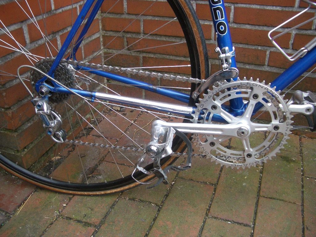

Seit wann gibt es eigentlich 6fach Schaltungen?
Insbesondere bei Campa.
Meine 72er Nuovo Record schaft nur 5fach.
Gibts da einen erkennbaren Unterschied zu späteren Baujahren?
Wundert mich, wenn das Schaltwerk beim einen bis 7-fach schaltet, bei Dir nur 5-fach.
Kann es sein, daß der Abstand vom kleinsten Kranz bis zum Ausfallende recht groß ist?

Die Begrenzungsschrauben waren´s, ohne Scheiß?:cool:
Daran hab ich natürlich sofort gedacht, aber nicht getraut es zu schreiben, weils zu naheliegend war.

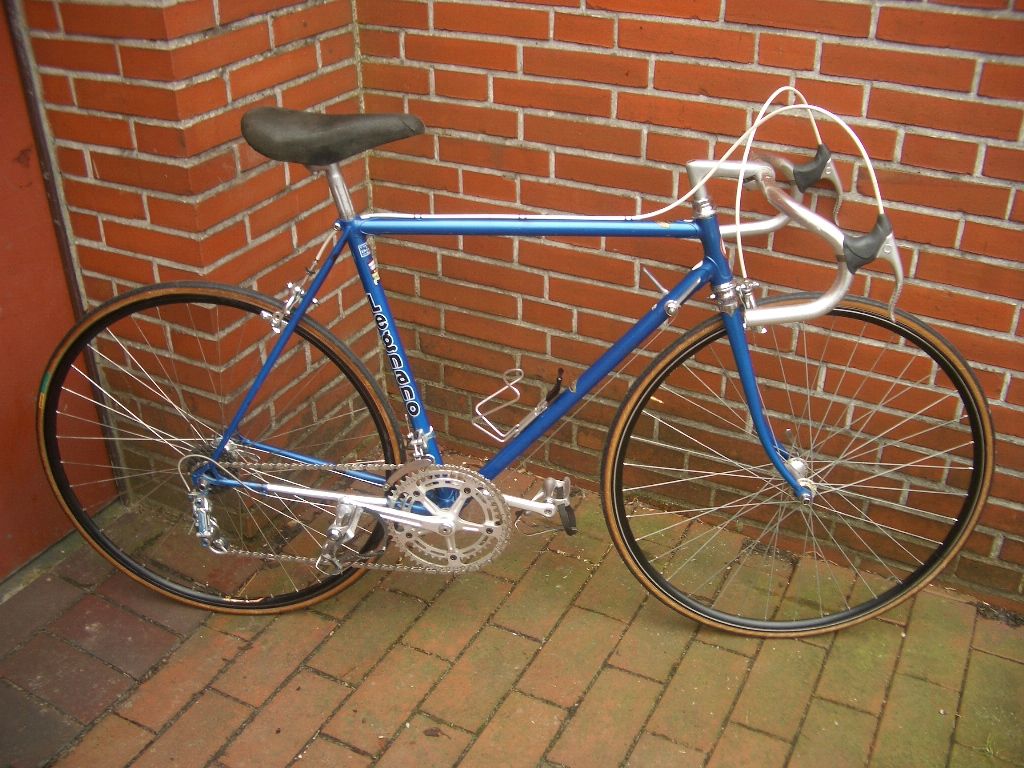

Zum Lenkerband: schwarz ghet immer, und ist dankbar, aber natürlich auch ein bißchen farblos.

Definitiv ja! Sehr schönes Rad übrigens, zur Begrenzungsschraube konnte ich mir ein Schmunzeln nicht verkneifen.
Habe die verdam..... te Schraube gestern schon rausgedreht gehabt. Aber nicht weit genug.
Aber der Ehrgeiz hat mich heute früh sofort wieder gepackt. In aller Früh. ohne die 2 4beiner und ohne Frau.
Da klappts dann.:D
