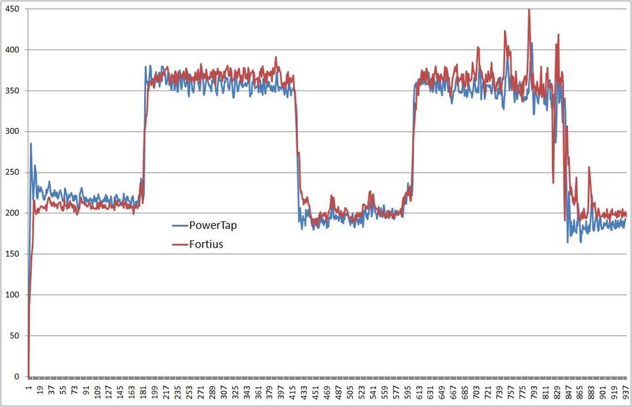

Die identische Konfiguration ist allerdings mit einem Rollentrainer nicht immer einfach zu realisieren, da Schwankungen in Reifendruck oder Anpressdruck der Rolle die Reproduzierbarkeit der Werte doch sehr stark beeinträchtigen.
Sicherlich gibt es gewisse Schwankungen, diese aber wohl auf ein gewisses Minimum gehalten werden können. Selbst fahre ich immer mit dem gleichem Rad, identischen Luftdruck und justiere nur zu Beginn der Rollensaison die Anpressschraube. Alle Messmethoden unterliegen Unsicherheiten, welche aber in diesem Fall auf ein Minimum reduziert werden können.
AW: 4min Stufenleistungstest
Fraglos ist Deine Methode geeignet, die Schwankungen zu reduzieren, allerdings bleiben immer noch erhebliche Fehlerquellen. So erwärmt sich eine Rolle naturgemäß recht stark, das verändert sowohl den Reibungsbeiwert des Reifens auf der Rolle ("Schlupf") als auch die physikalischen Eigenschaften irgendwelcher Bauteile in der Rolle. Folge kann sein, dass zwischen angezeigter Leistung und tatsächlicher Leistung kein linearer Zusammenhang mehr besteht. Zudem ist auch ohne diese Probleamtik generell unklar, wie zuverlässig die angezeigten Werte solcher Rollen sind. Es ist durchaus möglich, dass die Messwerte von rein zufälligen oder anderen nicht systematischen Fehlern überlagert werden. Man muss sich dabei auch vergegenwärtigen, dass Rollen mit Wattmessung in der Regel erheblich billiger sind als z.B. Ergometer mit Leistungsmessung, wie Daum und Konsorten. Daher sollte man nicht allzu viel Hoffnung in die Genauigkeit und Zuverlässigkeit der produzierten Daten haben.
Sicherlich wäre eine Vermeidung von Fehlerquellen wünschenwert, jedoch in der Praxis nur schwer machbar bzw. sehr kostbar. Daher auch meine Aussage die Fehlerquellen so gut wie möglich zu minimieren, nicht eliminieren. Ich behaupte, dass die angezeigte relative Leistung ausreichend ist um ein effektiveres Training, im Vergleich mit der Herzfrequenz, durchzuführen. Anbei ein Vergleich zwischen PowerTap und Fortius. Persönlich kann ich mit den Fehlerquellen gut leben.

Dann brauche ich auf jeden Fall zuerst einmal eine Cycle Ups
um meine Rolle bzw. die Leistungsmessung meiner Rolle zu überprüfen.
so wär ich auch vorgegangen. Validierung durch Vergleichsmessung. sehr gut.
Aber wenn es nicht so wichtig ist kannst Du auch einfach mal auf einen anderen Ergometer im Fitnessstudio steigen. Dann siehst Du ob Deine phänomenalen Wattwerte stimmen und wir gehen einen trinken.
