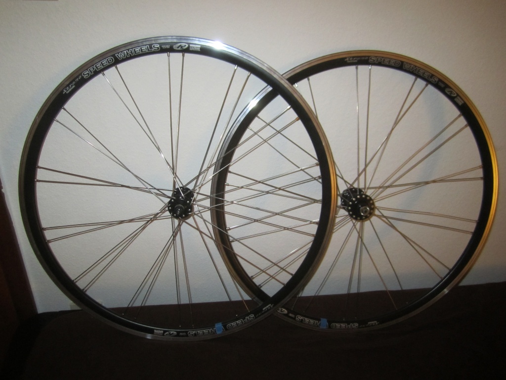

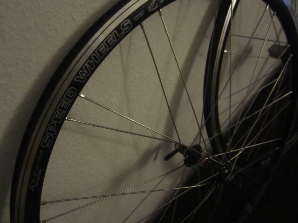

So die Speichen sind heute gekommen und das VR ist gespeicht (radial)
Was meint ihr zur Speichenspannung? Ich hab zur zeit 750NM anliegen und glaube das ist ganz gut so.
Was sagt die Speichenprofirunde dazu?
Cu Danni - Der nun das HR anfängt...
750 klingt nur auf den ersten Blick etwas knapp. Meist gebe ich vorne 1000-1100N. Allerdings vertragen die flachen Schlauchreifenfelgen nicht so viel. So dunkel kann ich mich an Werte ab 650N erinnern. Wie auch immer, mir scheint das bei 28 Speichen schon gut zu reichen. Bei 1000 wird die Felge schon zum "chippen" neigen, schätze ich...........................
Hinten wird das schon interessanter. Da muß rechts vermutlich etwas mehr rauf, damit man links nicht in den Bereich der "totalen Entlastung" kommt.
Ich hab beidseitig 2fach.
Im Album noch mehr Bilder, heute will ich anfangen die Reifen zu kleben. Das dauert ja bei Neuware immer etwas länger.
Cu Danni

Jupp, gibt es - wenn der LRS mal fertig ist, wird er so aussehen:
Bin gerade auf das Thema gestossen und musste doch arg schmunzeln, als ich gelesen habe, dass Du haargenau denselben Satz planst, an dem ich auch gerade schraube :daumen:
Was für eine Speichung soll es denn bei Dir werden?
also ich weiss nicht, aber diese paarweise Speichung passt nicht mit meiner Vorstellung eines stabil aufgebauten Laufrades überein.
Die radiale Anordnung auf der Seite gegenüber der Kassette leuchtet mir aufgrund der niedereren Speichenspannung auch ein, jedoch komm ich da immer etwas durcheinander, wenn ich mir Systemlaufradsätze anschaue, die manchmal auf der Antriebseite radial eingespeicht sind.
... jedoch komm ich da immer etwas durcheinander, wenn ich mir Systemlaufradsätze anschaue, die manchmal auf der Antriebseite radial eingespeicht sind.
Nennt sich Kildemoes-Speichung, nach einem Hersteller aus Dänemark. So ein HR hab ich auch mal gebaut und einige Jahre gefahren. Die Gedanken hinter Sonderspeichungen interessieren mich halt genauso wie die Umsetzung und die Auswirkungen auf das Fahrverhalten. Das gehört für mich zum Hobby Laufradbau einfach dazu, weil es mir schlicht Spaß macht, nach x klassischen LRS auch technische Spielereien auszuprobieren.
