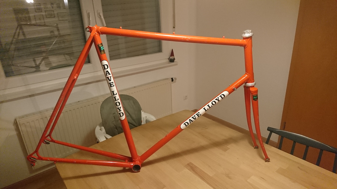

1984er Dave Lloyd - ein großer, leichter Engländer im japanischen Gewand
Feine Künstlerpinsel für die Lackausbesserungen sind bestellt.
Um die Wartezeit ein wenig zu überbrücken, habe ich heute mal ein paar Teile lose ans Lloyd gesteckt... wird okay.
Was mich überrascht hat, ist die Position der Schalthebel bzw. der entsprechenden Sockel. So weit oben kannte ich das bisher nicht.

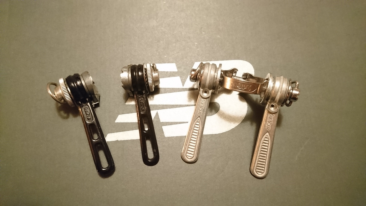

Seit längerer Zeit bewegt sich mal wieder was beim Dave.
Anfang des Jahres gab's einen Teiletausch mit @fris - weg von SunTour Superbe
hin zu Simplex Retrofriction.
Bricht zwar etwas mit der Idee nur japanische Teile zu verbauen, aber @fris suchte die Superbe Hebel und ich wollte die Simplex eh mal testen.
Tausch 2 lief dann vor ein paar Tagen mit @Oldie-Pedalleur - gleiches Teil nur Farbentausch.
Von silber
zu schwarz 🏴
Passend zum Schaltwerk.

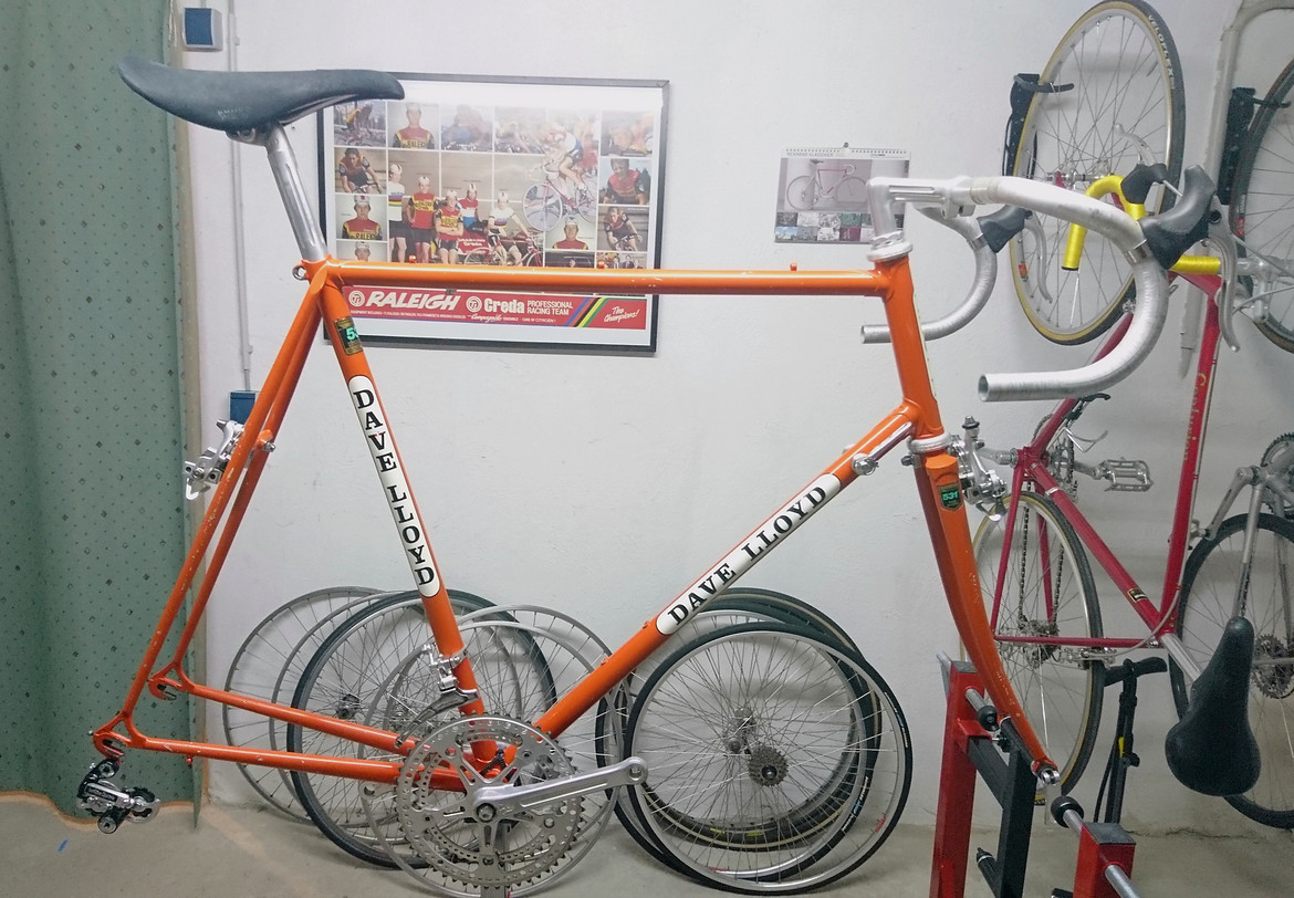

Und hier der aktuelle Gesamtstatus

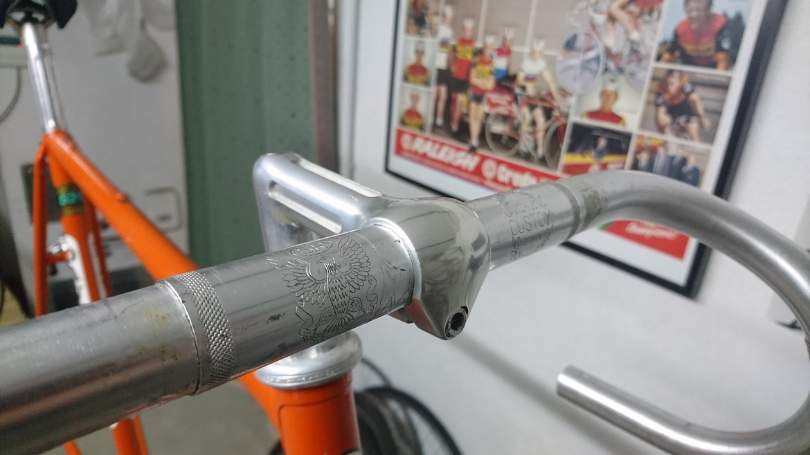

Am Samstag gab's nen neuen Lenker für Kleines beim Ex-Nachbarn @Tobias_1978
Also den völlig verkratzten SR Road Champion ab und den SR World Custom dran.
Zwar auch mit etwas Patina, aber damit passt er gut zum Dave.
Edith sagt, dass der Vorbau mal komplett schief im Steuerrohr hängt... Upsi 😅

Zwar fand/finde ich die Simplex Hasenohr (2 Beiträge vorher) schön, aber dann stolperte ich in der großen Bucht über schwarze SunTour Cyclone Hebel...
Etwas mitgenommen, aber auf den ersten Blick, bis auf die fehlende Schelle, original.
Also von @BuddyBuda die RoadVX Hebel als Ersatzteilspender besorgt.
Theorie: Die VX-Befestigungsteile sind baugleich mit den Superbe-/Cyclone-Bestigungsteilen und passen also an die schwarzen Hebel.
Praxis: Die Hebel der Schellenversion sind komplett anders aufgebaut (nur eine Seite hat eine Vertiefung, die ist dafür aber viel ausgeprägter) und sind nicht mit der Anlötversion kompatibel. Hierzu zwei fremde Bilder
Da die Hebel aber optisch perfekt ans Llloyd passen und eh schon bearbeitet waren, habe ich die Feile zur Hand genommen und selber nachgearbeitet. Zusätzlich zwei passende M5-Madenschrauben besorgt und so passen nun auch schwarze Cyclone-Schellenhebel auf Anlötsockel :)
Cyclone Black Schaltwerk und Umwerfen sind sehr glücklich über ihr schwarzes Gewister.
Und falls ihr euch fragt, warum ich nicht einfach schwarze Cyclone-/Superbe-Hebel genommen habe:
Meiner Kenntnis nach, gabe es 1. die Superbe Gruppe nur in silber und 2. Cyclone Hebel immer nur als Schellen-Version.
Getreu dem Motto "Zwei Schritte vorwärts, ein Schritt zurück" gings mit dem Rad rasend schnell weiter...
Da die Hebel aber optisch perfekt ans Llloyd passen und eh schon bearbeitet waren, habe ich die Pfeile zur Hand genommen und selber nachgearbeitet. Zusätzlich zwei passende M5-Madenschrauben besorgt und so passen nun auch schwarze Cyclone-Schellenhebel auf Anlötsockel :)

Nächster Schritt ist jetzt der Lack - etwas Aufpolieren und die gröbsten Kampfspuren mit dem passenden (Nagel-) Lack ausbessern.

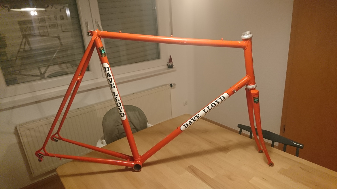

Heute Abend den Rahmen aufpoliert 🙂
Es folgt ein schlechter Vorher-Nachher-Vergleich
Vorher
Nachher
Die Fotos geben es schlecht wieder, aber das Polieren hat sich gelohnt. Der Lack leuchtet wieder. Jetzt fehlt nur noch die Ausbesserung einiger größerer Macken - den Großteil der Kampfspuren darf Dave behalten 🙃

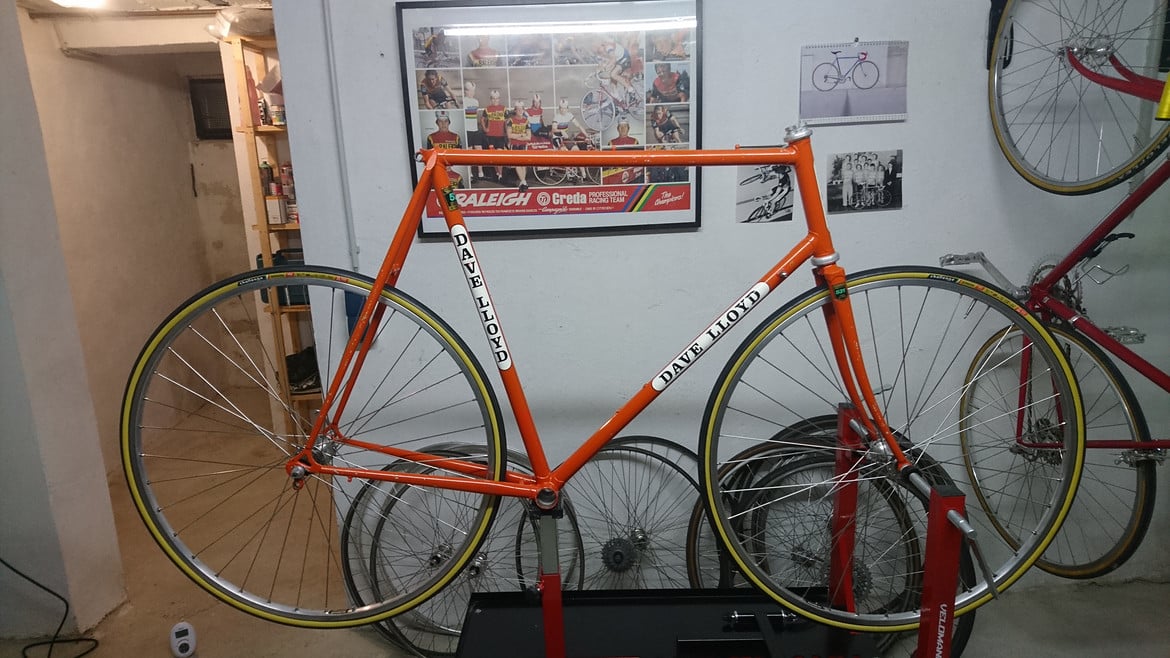

Heute Abend hat Dave mal Schuhe bekommen - international.
Erst alte französische Socken - ich meine mal irgendwann auf einer deutschen Börse von @FSD gekauft
Dann italienische Schuhe
40 Minuten hat der Spaß gedauert und meine Finger tun mir weh...
Aber das Ergebnis gefällt mir 🙃

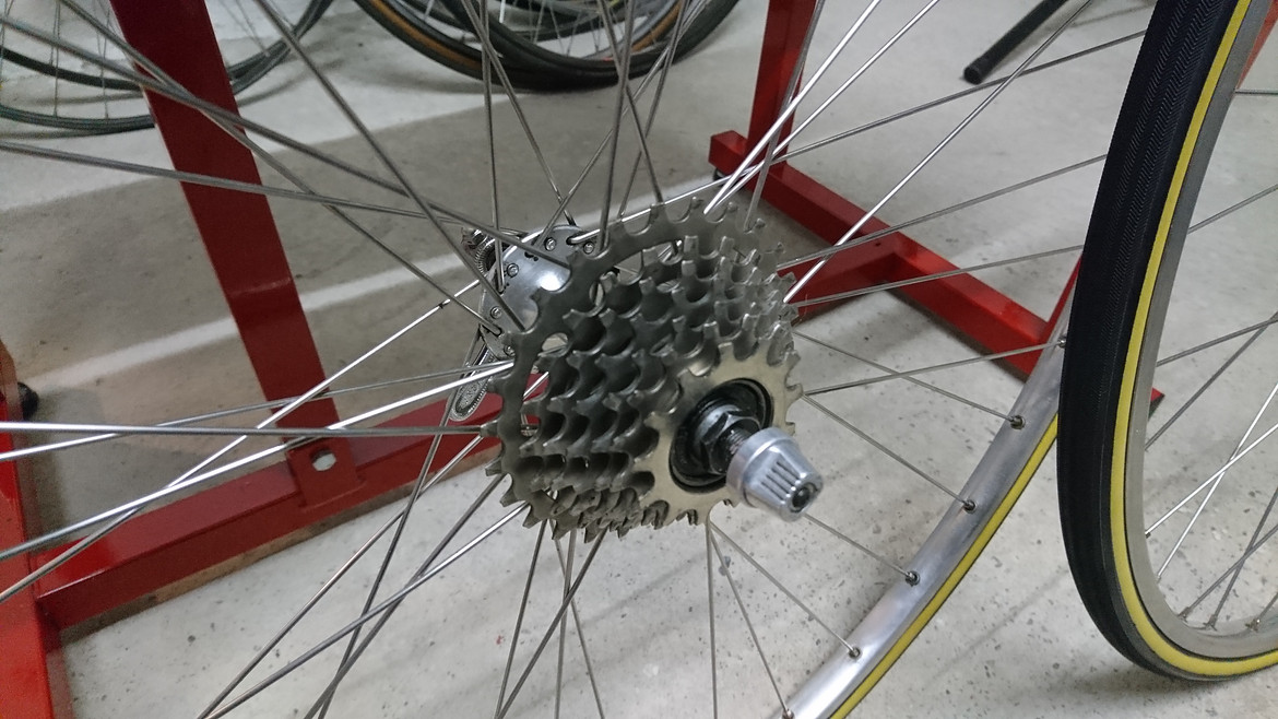

Und ein paar UG-Ritzel gereinigt und 7fach (13.26) montiert
Passt
