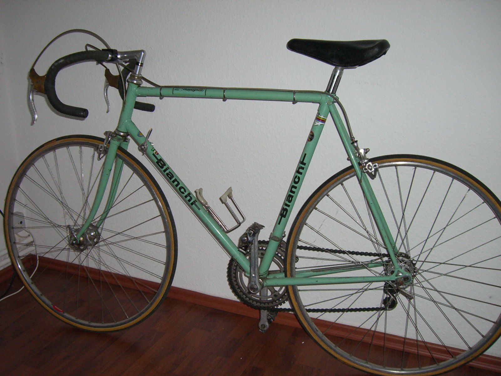

Schade dass keiner Kataloge von Mitte 70er bis Ende 70er hat. In dem 83er Katalog sind ja bei allen Rahmen die Bremskabelhalterungen am Rahmen integriert. Ich denke dass es also etwas älter ist als 83.
Ich hab' bisher bei zwei recht unterschiedlichen Marken festgestellt, dass 1978 das "Schaltjahr" für die Umstellung von "losen" auf rahmenfeste angelötete Bremskabelschellen war, nämlich bei Peugeot und bei Koga Miyata. Bei Bianchi kenne ich mich nicht aus, aber nach den üblichen Gepflogenheiten der Branche dürfte die Umstellung dann eigentlich auch 1978 erfolgt sein, meinetwegen +/-1 Jahr, je nachdem, wie innovativ oder konservativ Bianchi seinerzeit war.
Und ich persönlich glaube ja eigentlich auch nicht, dass Dein Vater den Rahmen nachträglich mit 'Specialissima'-Aufklebern gepimpt hat, bloß, weil er den Rahmen so teuer fand ... Das wird so schon original sein.

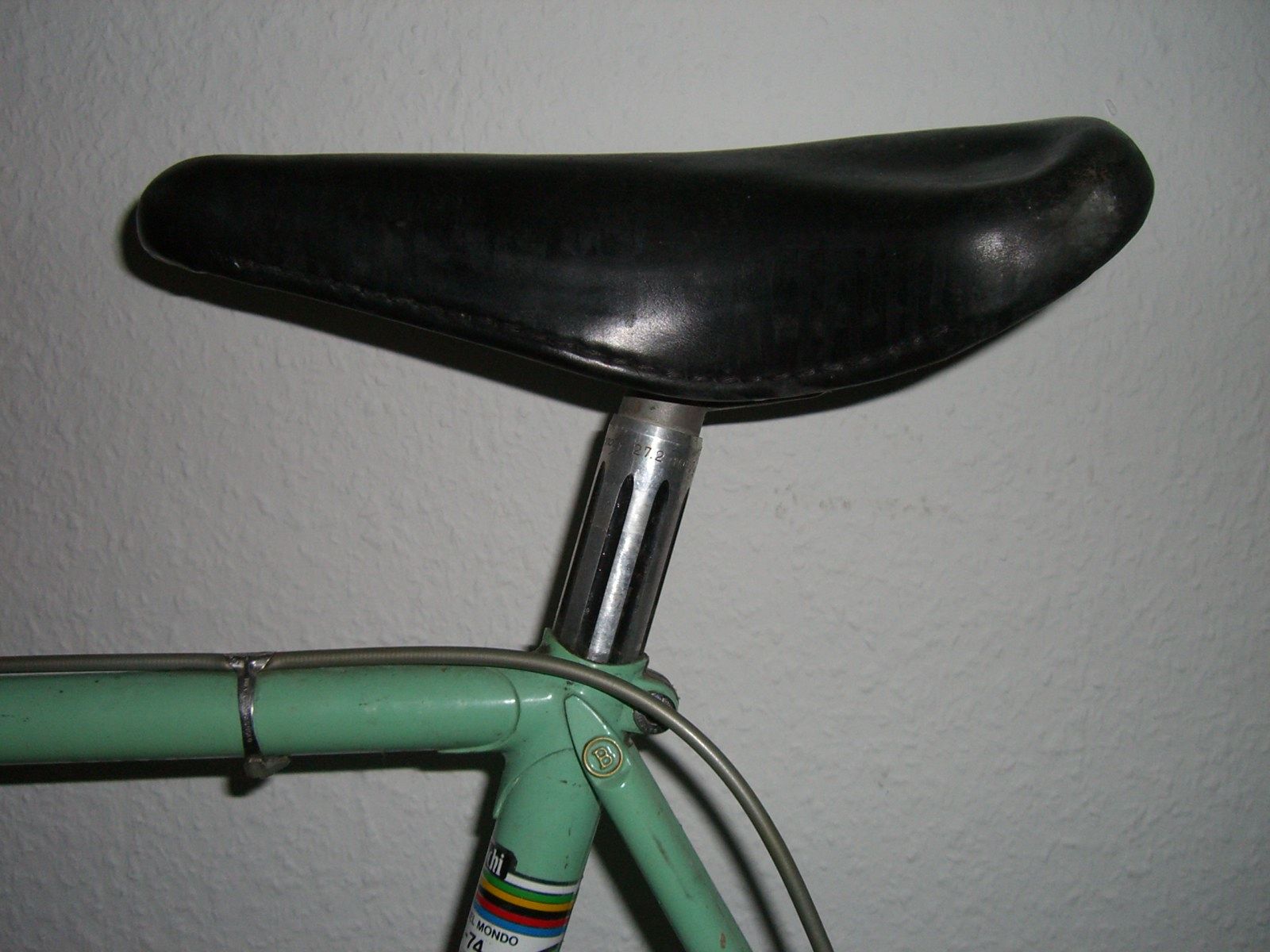

Aaaah, das bringt Licht ins Dunkel, denke ich.
Unser Objekt hier ist ein Specialissima oder Super, und ich leiste öffentlich Abbitte!
die rechte Zahl der zweistelligen Nummer scheint mir dann doch recht deutlich auf das Baujahr hinzuweisen. "6" = 1976, dann dürfte "unseres" von 77 sein.
AW: 1976 Bianchi Specialissima Superleggera
Genau, und die Anlötspitzen stimmen auch.
Somit ist der Fall klar: der Rahmen ist echt.

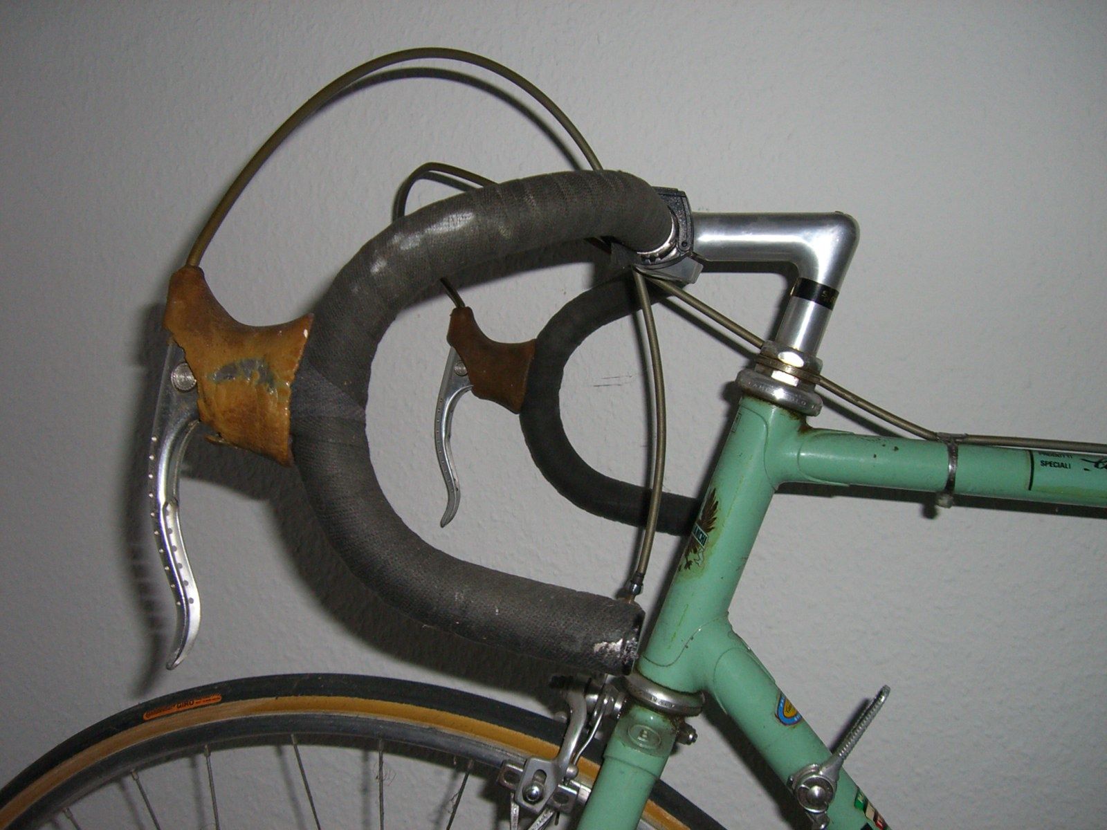

Bremse...
Bei den Bremsen hat der Vater aber damals nicht gespart. Hebel und Körper sind SR Teile, extrem teuer damals - wie heute. Auskenner können anhand der Form das Baujahr der Bremsen eingrenzen. Ich würde deshalb nicht ausschließen, das der Rahmen erst in den 80er Jahren komplettiert wurde und vorher eine Weile im Schaufenster gehangen haben könnte. Noch kannst Du Deinen Vater fragen.
Ich würde für einen Aufbau mit den Teilen, die Dein Vater damals ausgewählt hatte, plädieren. Wenn ich das richtig sehe, ist die Lenkergarnitur von Cinelli. Der Cinelli Unicanitor Sattel wäre dann stimmig. Als Lenkerband würde ich weißes Textillenkerband empfehlen. Schwarzes ist allerdings im Gebrauch länger ansehnlich. Ansonsten das Bikeribbon / Pelten gab es in den 80ern auch schon, ab wann eigentlich?
Bei der Gelegenheit würde ich die Hebel wieder weiter runter machen, einfach mal vergleichen.

Hallo, das ist ein lupenreiner specialissima Rahmen d.h. Top- Klasse von Bianchi. Unterschiede nur bei der Ausstattung. Dieses Model 1976-mitte 1978
hat ein "B" in der Sattelstrebenlitze u. Gabelkrone, noch Schellen am Oberrohr, schon Anlötsockel für Schalthebel, Rahmennummer Oberkante Sitzrohr und ganz entscheidend noch" lange Campa Record Ausfallende" sowie Zugführung oberhalb Innenlagergehäuse. Camp. d. Mondo Model (auch spätere) sehen ähnlich aus, sind aber schlechter verarbeitet, anderer Rohrsatz, roter Schriftzug anstatt blau, teils verchromter Gabelkopf und ein ganz verstecktes Detail- bei der Bremsbrücke sind die Drachenförmigen Anlötbleche mit der längeren Spitze nach unten angebracht- beim specialissima nach oben.
Sehr schön-behalt das Ding u. bau es Zeitgemäß auf. Entweder als superleggera oder als professionale. Unterschied Super Record mit Titanteielen. Es gab damals aber auch Super Record Teile mit Stahlachsen
bei Nabe, Pedale. Aber eines hatten beide- Panto WC Bremshebel und ausgefräste Bremsarme, Panto Vorbau u. Sattelstütze.
