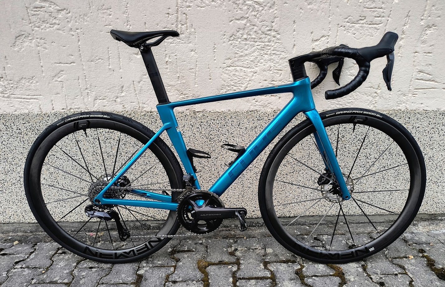

Meine DuraAce Kassette ist schon gekommen. Gewicht nachgewogen 256g.
Spart gegenüber meiner Ultegra Kassette 84g.
Durch die 1090g Newmen Climb Laufräder mit140er Bremsscheiben und die DA Kassette bin ich jetzt bei meinem CUBE Litening Air bei genau 7,05 kg. 🙂

da geht noch was 😍
Na schau, die 7 knackt du bestimmt noch. Glückwunsch!

Aktuell bin ich bei meinem Cube Litening Air auf genau 7,0 kg.
Lenkerenden gekürzt, Sattelstütze gekürzt und DuraAce Kassette montiert.
Wenn ich die China Kassette statt Dura Ace nehme und hinten wieder einen 28er statt 30er Conti bin ich auf sub. 7. 🙂

Foto pls.👀👌
