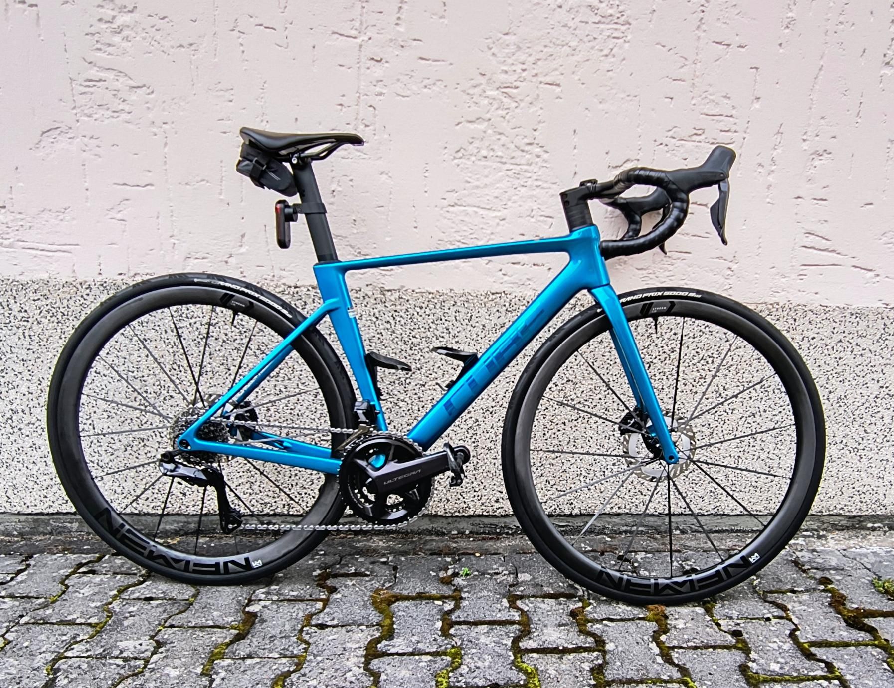

Zeig doch mal eine Teileliste oder zumindest ein Foto des Bikes - dann kann man schon mal ansetzen.
7.2 Kilo muss kein Rennrad wiegen 😅
Was wäre denn ggf. das Budget für den Umbau?
Ist halt mit der Ultegra Gruppe. Aber nur wegen dem Gewicht auf Dura Ace wechseln ist es mir nicht wert.
Nimm mal die Arschrakete ab 😉 dann sieht's auch gut aus.
Was hast du für Flaschenhalter?
Bringt eventuell die DA-Kurbel im Vergleich zur Ultegra einen Sprung?

Wie @solution85 schon sagt: Kurbel ist Ultegra bleischwer, Kassette einfach umsetz- und ersetzbar.
  • Ergänzend kann man - wenn's dein Popo zulässt - auch am Sattel was machen ohne großen Aufwand. Mein Gelu am Aethos wiegt 37 Gramm und muss für alles inkl. 12k Hm Wochenend-Pässetour herhalten. Gibt es auch alles gebraucht für deutlich weniger Geld. Dazu dann eine schöne Halterung für seinen Varia unterm Sattel (carbonworks!), dann schaut das auch richtig gut aus.
  • Lenkerbandl anschauen, da kann man schnell locker 50g sparen ohne viel finanziellen oder zeitlichen Aufwand.
