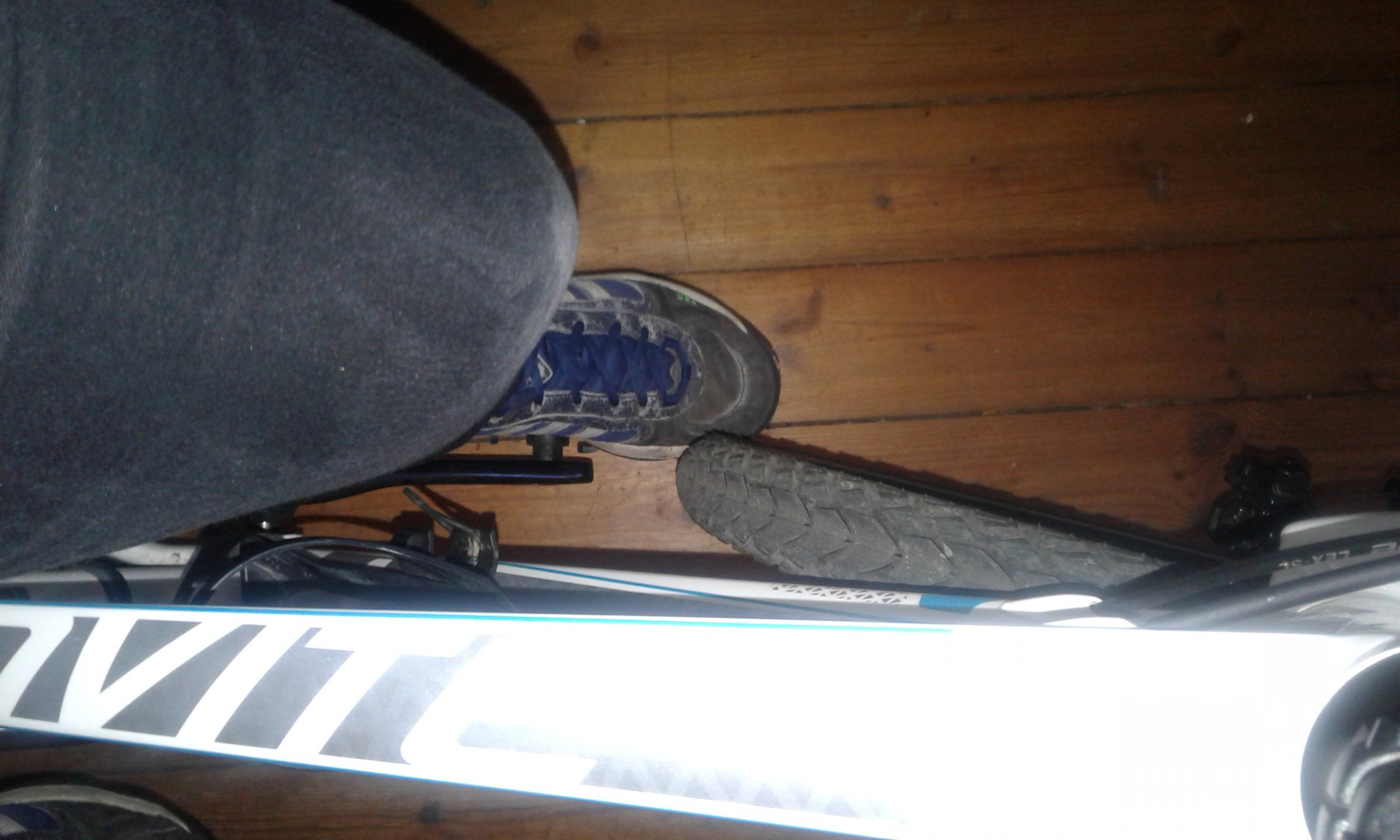

Habs mal festgehalten, wie es aussieht, bzw. wie ich das gerade verhindere
Ich denke, das ist halt erst mal so, störend ist es, aber ich kenn das ja. Manch einer würde das so nicht fahren wollen, ich muss halt Kompromisse machen.

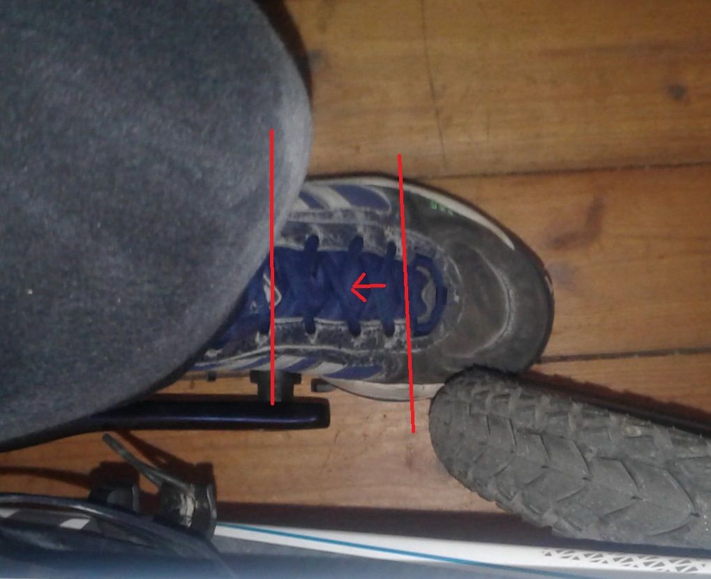

weiß nicht obs hilft oder 100% richtig ist, aber wenn ich schaue wie dein Fuß auf der Pedale steht... ich habe mir sagen lassen das die Mitte des Fußballens auf die Mitte der Pedale gehört. (da geht der Fuß auch hin mit Klickschuhen /beste Kraftübertragung) sieht so aus als wärst du recht Mittig mit dem Fuß auf dem Pedal.
Ich glaube dort müsstest du eigentlich mit dem Fuß hin (hänge dein Bild an).
Aber nun bin ich auch Anfänger und das ist nur das was ich mir angelesen habe... also keine Garantie auf 100% Richtigkeit. Gerne noch Korrektion von Profis wenn ich was falsches sage.
