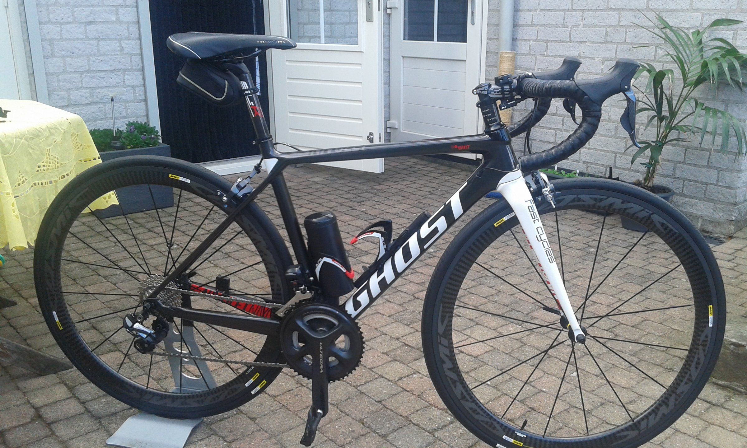

Hallo ich bin selber nur 1,63 cm groß und kenne das Problem zu genüge. Mein erstes Rennrad war ein Bianchi Dama Bianca via Nirone 7 in Größe 52. Viel zu groß für mich bin da leider viel zu spät hintet gekommen.
Jetzt fahre ich den Ghost Nivolet 6LC in Rahmengröße XS. Passt perfekt und radelt sich super. 🙂
