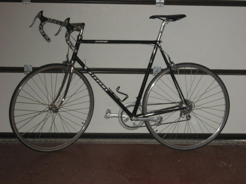

Hallo zusammen,
bin ja auch RR anfänger und habe ab und an Probleme (wenn ich zur ruhe komme) als ob sich im unteren Rückenbereich die Bandscheiben melden.
Bin mit überhöung gefahren und habe jetzt den Lenker höher eingestellt so das weniger überhöhung da ist. habe mal ein Foto eingestellt und frage mal ob da jetzt noch zu viel Höhenunterschied ist oder ob das so erstmal OK ist
Habe das eben erst gemacht und noch keine Fahrt gemacht, weiss also noch nicht wie es sich jetzt fahren läst.
Bild 1 ist jetzt
Bild 2 ist vorher
AW: Überhöhung zu hoch für einen Anfänger?
Hallo zusammen,
Bild 1 ist jetzt
Bild 2 ist vorher
Stell den Lenker doch so hoch, wie es Dir bequem ist.
Wenn Du keine Beschwerden hast, dann stell ihn nen cm tiefer ... usw.
Wichtig ist doch, dass es Spaß macht ... und nicht wie hoch der Lenker steht. :)

Aber noch einen Tipp für den Themensteller: Richte deinen Sattel mit der Wasserwaage ins Lot aus. Bei deinem Sattel zeigt die Nase nach unten, was zur Folge hat, das Du beim Fahren nach vorne rutschst, und dich auf den Lenker stützen musst, was sehr ermüdend ist. Zur Überhöhung würde ich sagen , sieht schon etwas extrem aus, ist aber auch wieder von deinen Massen ( Oberkörperlänge,Armlänge) und Deinem Trainingszustand abhängig. Überprüfe am besten noch mal deine Sitzhöhe, denn es kann sein das Du viel zu hoch sitzt und dadurch diese Überhöhung zustande kommt. Du hast ja schon ca 3cm Spacer drunter, was bei passender Rahmenhöhe eigentlich nicht zu dieser Überhöhung führen dürfte, und auch nicht nötig wäre.

Fotos sind nicht besonders gut geeignet zur Abschätzung von Überhöhungsdifferenzen. Rad einfach gerade hinstellen und mit dem Zollstock vom Boden (einigermaßen senkrecht) bis zum Sattel und bis zur Oberkante des Lenkers messen und beide Maße voneinander subtrahieren. Dann wird's aussagekräftiger, wenn z.B -10 und -4 herauskommt.
Welche Überhöhung für Dich angenehm ist, musst Du natürlich selbst entscheiden. Unterschiede von 1-2 cm machen sich aber schon bemerkbar.

@ Dura Ace
also vom Boden :
Sattelhöhe 103 cm
Lenkerhöhe 97 cm
6 cm Überhöhung
und das obwohl ich schon ausgeglichen habe.
vorher waren es dann ca 8-9 cm.
Werde auf 4 cm gehen denke ich, da ich (und mein Rücken) mit den 6 cm schon viel besser zurecht kommen :D
6 cm ist schon moderat, das sollte für nen gesunden jungen Mann schon gehen.
