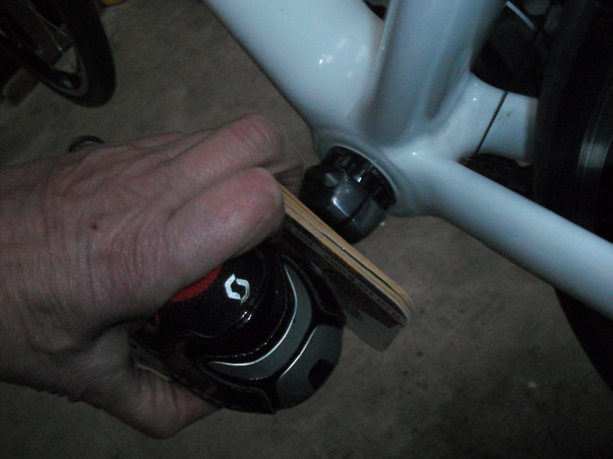

Vorderrad raus,Rad auf Gabel abstellen, Lot bauen, Sattelspitze zum Oberrohr mittig?
Schuhe einklicken (ohne das du drin stehst) und mit Bierdeckel die Fersenposition zur Kurbel überprüfen.
Schreib mal ob das Alles passt.:rolleyes:

Sattelspitze sitzt mittig.
Der Abstand Ferse - Kurbel ist variabel zwischen 5 und 25mm (ich fahre SPD-Pedalen).
Macht es Sinn, die Ferse stärker Richtung Kurbel zu zwingen?
Nein, das gibt unschöne Schleifspuren an den Kettenstreben. :D
Kein Witz, ich habe Schuhgröße 45 und gerate öfter in Kontakt mit den Kettenstreben. Hat sogar die Eloxierung weggeputzt.

Beide gleich weit entfernt? Wenn du die Ferse zuweit richtung Kurbel bringst hüpft dir das Knie im Wiegetritt nach außen.
Stell dich mal gerade hin Fußspitzen gerade nach vorne und heb das Knie. Bein bleibt in allen Gelenken gerade. Das gleiche mit Fußspitze nach außen bzw. Ferse nach innen Fuß nach oben anziehen . Du wirst merken das Knie zieht nach außen.
