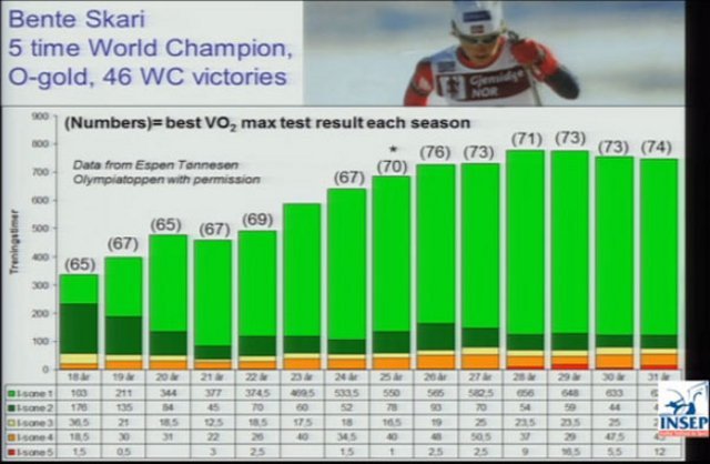

Bei der Übertragbarkeit würde ich meinen das man die Frage vielleicht so formulieren kann. Wie viel spezifisches Training ist nötig um von den unspezifischen zentralen Anpassungen (Hämoglobinmasse, Blutvolumen Schlagvolumen, Herzminutenvolumen)profitieren zu können, selbst wenn die spezifischen muslulären Anpassungen "nachvollzogen" werden müssen
