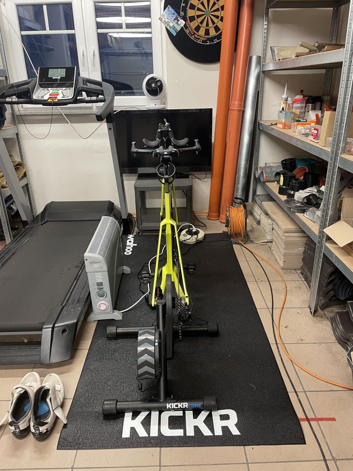

Es gab ein neues Upgrade…. die Matte, mal sehen wieviel FTP, muss gleich mal ein Test machen 🤣🤪😎😅😉
Na endlich, nach 3 Wochen zwift mein Rad abgeholt 😁
aber wieso auch immer kann ich die Alp de Zwift nicht finden 🙄
Für den richtigen Strom im Bein würde ich die Stecker noch ein bischen mehr unter den Lenker rücken. Die Matte müsste dann den Kontakt direkt in die Oberschenkel knallen. ❗⚡
