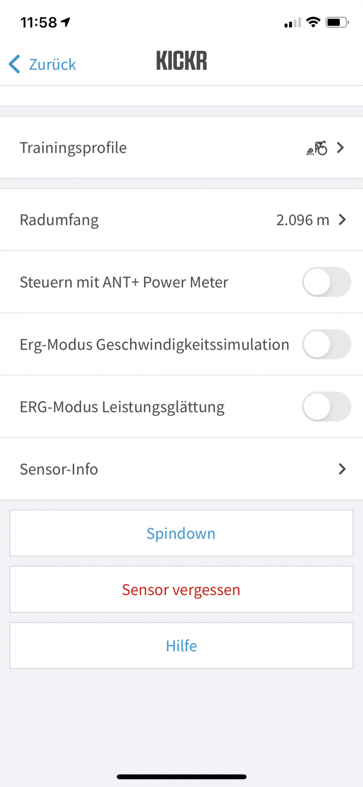

Wo finde ich "Glättung"?
Da gibt es nur den ERG-Modus Geschwindigkeitssimulation. Meinst Du das ?
Nein bei mir kommt diecGlättung unterhalb von der Geschwindigkeitssimulation. Wenn die Glättung an ist, ist in Zwift oder anderen Anwendungen einfach eine gerade / geglättete Linie zu sehen. Das ist aber nicht die Realität. Wenn du das ausmachst, siehst du, dass die Schwankungen der Leistung bei Fahrt mit dem großen KB viel größer sind als auf dem kleinen KB.

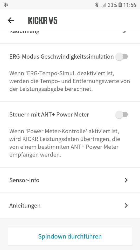

Bei mir schaut es unter Android so aus:

Genau, unglaublich aber wahr, es gibt einen Spindown, der recht tricky zu finden ist. Beschrieben wurde es hier:
Das ist schlicht falsch.
Natürlich kann man mit dem V5 ein spindown machen. Gewußt wie findet man in diesem Thread.
Nein, meine Aussagem dass man es nicht in der App findet, weil es im Screenshot um den Kickrv5 geht, ist nicht falsch. Das ist fakt.
Der Factory Spindown ist aus gutem Grund versteckt:
It’s worth noting that some Wahoo documentation has stated that doing factory spindowns often can cause some damage to the internals of your KICKR, so you should only do one if requested by Wahoo support, or if the regular spindown doesn’t resolve your issue.
Quelle: https://zwiftinsider.com/kickr-factory-spindown/

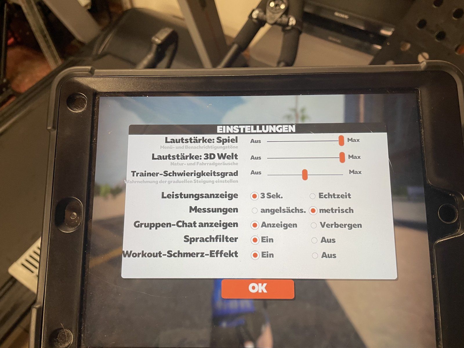

..ach, wo ich's grad sehe, was ich mich schon immer gefragt habe (und nicht getraut habe auszuprobieren), was hat es mit dem Schmerz-Effekt auf sich? Gibt es da ein Stromschlag-Halsband wie für Hunde, koppelbar per ANT+?
