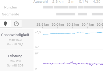

Habe mir hier ein sehr starkes Segment rausgesucht welches sich deutlich vom Rest der Tour abhebt:
Dabei ist mir aufgefallen, dass der Asphalt auf diesem Teil der Strecke wirklich optimal war, schön glatt und eben.
Der Wind ist hier ungefähr von links 35-40° seitlich/hinten gekommen, aber mit knapp 5kmh fast zu vernachlässigen. Meint ihr dass ich vielleicht mit zu viel Bar fahre und daher einen höheren Rollwiderstand auf schlechtem Untergrund habe?

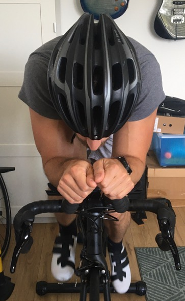

ich habe meine letzten Ausfahrten mal von mywindsock.com beurteilen lassen und mir ist aufgefallen, dass ich trotz Aero Position einen extrem hohen CdA-Wert von über 0.34 habe, was grundsätzlich einer durchschnittlichen Haltung am Rennrad mit dem Griff am Oberlenker entspricht.
Der durchschnittliche Wert mit Clip on Bars wie meinen, sollte unter 0.3 entsprechen. Ich frage mich wirklich langsam was hier schief läuft. Versuche meine Position bis September noch zu optimieren, da dann mein Triathlon stattfindet.
Hier ein Foto meiner aktuellen Sitzposition von vorne. Schultern so eng wie möglich Kopf schön tief. Helm ist nicht optimal wird noch gegen einen Aero Helm getauscht.

Erstens: Wie von Dir schon bemerkt, der Helm.
Dann: Nicht nach unten schauen, das ist vor allem beim Aero-Helm wichtig, weil die "Nase" von dem eine Linie mit dem Rücken bilden soll. Aber auch beim normalen Helm ist nach unten schauen ungünstg.
Dann: das Flatter-T-Shirt und alles andere, was da ggfs. noch flattert.

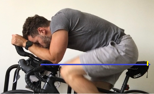

ok, also das shirt hatte ich nur f das foto an normalerweise radtrikot mit bib oder trisuit je nach ausfahrt. die position halte ich 80-90% bei ausfahrten von 1-2h. hier ein foto das ich eben schnell von der seite gemacht habe. natürlich schaue ich immer wieder nach vorne um zu sehen wos lang geht. am rad ist eine 950ml flasche und eine satteltasche.

Insgesamt schaut das Setup aber auch komisch aus.....
Nur 1cm Überhöhung ?
Lenkerbars nicht UCI legal nach oben
Stimmt sieht nach kaum Überhöhung aus, das sind aber 10cm (Höhe Sattel über der Stütze gemessen minus Höhe Rennrad Lenker) - ist schon das Maximum sonst geht die Hüfte schon deutlich mit beim Treten.
Wie geht der Song : " Das sind doch niemals 20 Zentimeter !!!!!!!!! tralala oder so hahahaha
Also wenn der gelbe Part 10cm sind sieht eher wie 3 cm aus

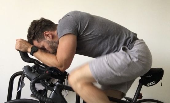

ok ich habe aus einem anderen thread den hinweis bekommen doch mal weiter weg zu fotografieren und vom Winkel nicht so schräg oben - irgendwie logisch. hier sieht man deutlich dass es doch mehr Überhöhung ist.

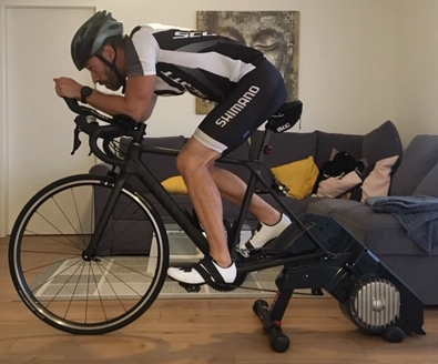

Hier noch das Bild mit Fahrer.
Sieht jetzt nicht so aus als ob du allein von der Posi da krass viel verschenkst.....
Am Shirt kannst du sicher was an kleinen watt sparen wenn du nen areo racefit nimmst (vielleicht 5-10watt im Vergleich zu dem was du anhast)
Helm vielleicht nochmal 3w
Laufräder 5-7 Watt
kommt dann schon was zusammen an kleinkram im günstigsten fall alles 3 dann 20w weniger die du für den gleichen speed brauchst
Laufräder 5-7 Watt
