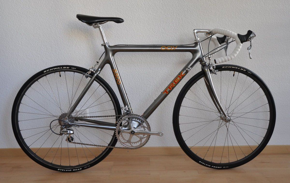

So das zur Geschichte. Jetzt stellen sich natürlich bei dem Trek Rahmen viele viele Fragen:
wie aufbauen? welche Gruppe? Ahead oder klassischer Vorbau? welche Farben? welche Laufräder? Campa oder Shimano?
Fest steht eigentlich nur, dass es mind. 10fach werden soll, und ich bock auf ne Campagnolo Möhre hab :D.
Bei dem Peugeot Rahmen gibt es zum Glück weniger Fragezeichen. dort geht es nur um Farben und Laufräder, da viele Teile schon da sind. Einige Sorgen habe ich noch mit den Bremsen, da diese Mutterbefestigungen haben der Rahmen aber schon für Inbusbefestigungen gefertigt wurde. Gibt es da Umbaumöglichkeiten?

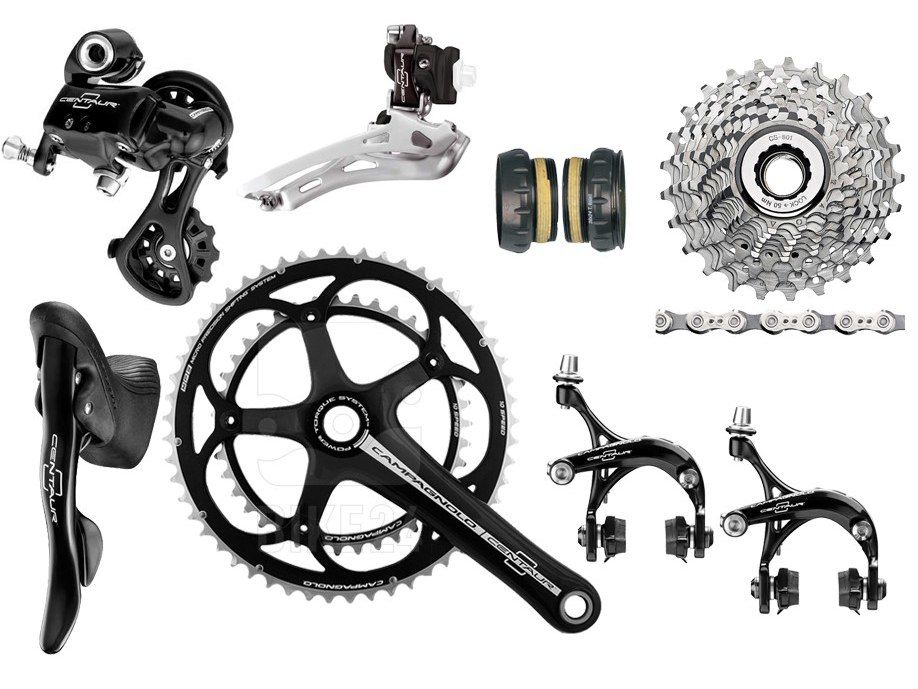

Am Trek könnte ich mir die vorstellen (eine "schwarze" Gruppe dran fände ich zu düster)
Campagnolo-Athena-Komplettgruppe-11-fach-bright-si-9d2d76a4d114cc991184c707fb34a1b4.jpeg
LRS was schlicht silbernes, der Rahmen ist ja "laut" genug, obwohl er grau ist. 😉

Ich muss ja gestehen, dass ich düster ziemlich geil fand an dem Rahmen :D mit nem schwarzen Carbon LRS
Batman Phase :D nein nein. Ich mag einfach eher dunkel gehaltene Räder gerne. Hab auch schon ein Trek hier aus dem Forum gesehen, gleicher Rahmen mit DA 74xx. Sah mit den silbernen Teilen auch echt schick aus. eigentlich sogar besser als ich es mir mit schwarzen vorstelle :D
Du weißt anscheinend was du willst, oder auch nicht 😉
So hier mal 2 serviervorschläge aus dem netz:
silberne Komponenten
schwarze Shimano (so hässlich, ich bleibe auf jedenfalls bei Campa) Komponenten
Silberne Komponenten gefallen mir auf den beiden Fotos aus dem Netz irgendwie besser. Schwarz nur an den Laufrädern. Aber das ist mal wieder eine Diskussion bei der 100 Leute 101 Meinungen haben :D
Wie schon gesagt mir irgendwie auch :D und ich dachte schwarz sah daran besser aus, aber dann wird das ganze wohl silber.
Der Rahmen hat ja durchaus - wenn auch eine unrühmliche - Renngeschichte:
http://www.bikeradar.com/road/gear/article/tour-de-france-winning-bikes-34375/

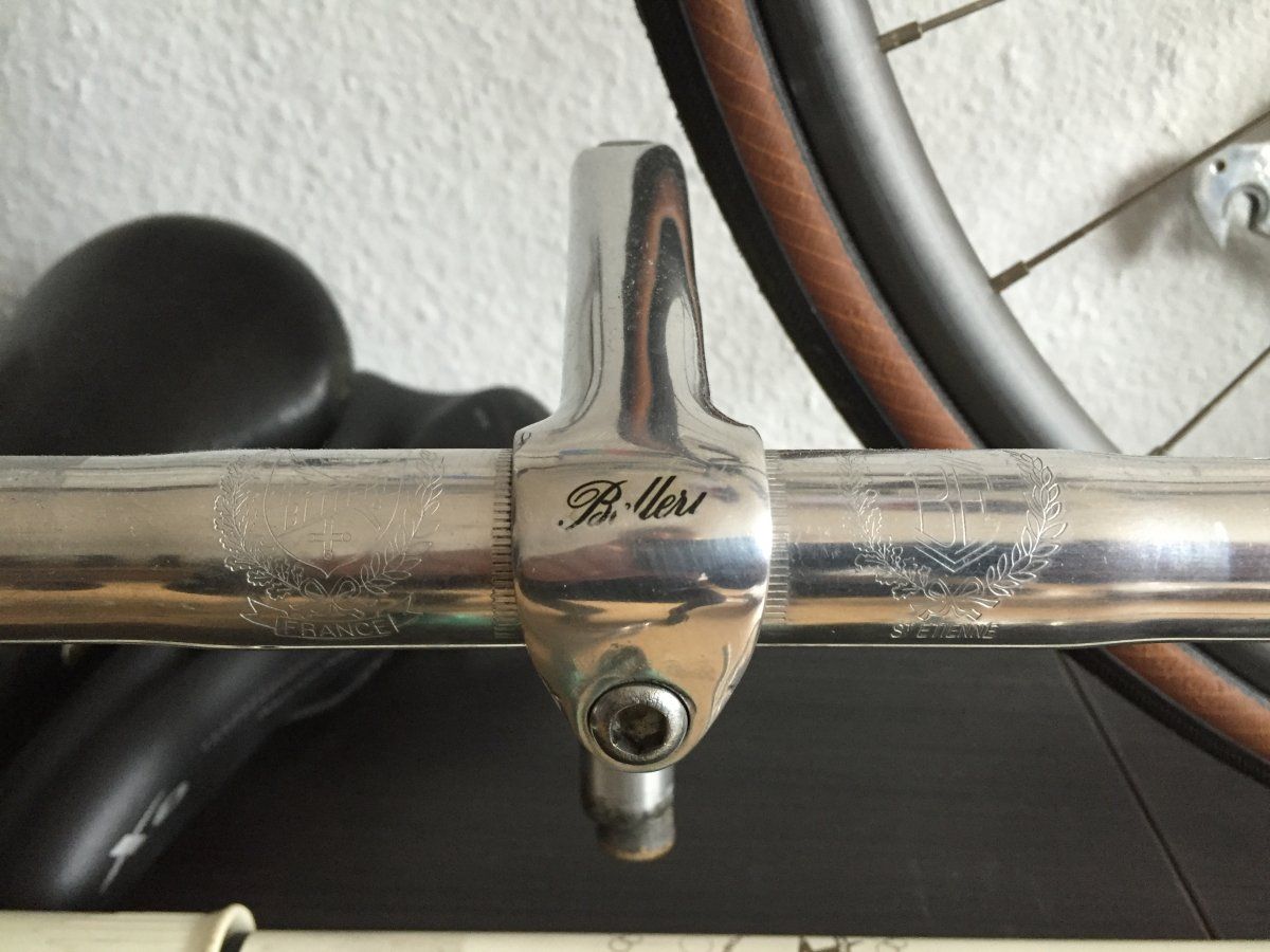

Ich finde da gehört auf jeden Fall ein Schaftvorbau dran. Bei den Komponenten gefällt mir silber auch besser - mit Athena 11s habe ich gute Erfahrungen gemacht. War damals auch meine Wahl, da es die einzige aktuelle Gruppe in silber ist (unabhängig vom Hersteller) und mir auch optisch gut gefällt. Das Schwarz bei Campa sieht finde ich nicht soo wertig aus und das aufgeklebte Carbon-Dekor ... naja :cool:
Das stimmt, ein Schaftvorbau muss dran. Die Frage ist gerade welcher Steuersatz daran soll. Nen Campa oder Stronglight A9 oder sowas könnte ich mir gut vorstellen.
Okay die Antwort ist wohl schon gegeben. Es sind nur noch 33,5mm vom Schaft da, das heißt Shimano 600 oder Tange Seiki CDS.
Welchen 600er Steuersatz? Zugegeben, ich bin auf schlicht abonniert, ergo würde ich dem Tange den Vorzug geben. Gäbe es auch in schwarz. Was zum Rahmendesign beim Trek auch noch passen könnte, wären Hochprofiler mit schwarzen Speichen, Nippeln und Naben. Wenn Batman-Design, dann enlabelt...
