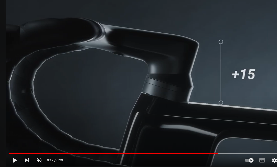

Hat mittlerweile schonmal jemand probiert, die Lenkerkombo etwas höher zu setzen?
Also lt Explosionszeichnung ist es zwar knapp, aber ist die Gabel wirklich so knapp bemessen verbaut?
In dem Video wird die Kombo ja auch erst nach oben geschoben, um dann die Spacer zu entfernen. Oder hab ich da einen Denkfehler?
Danke vorab:)

Sorry. Dann ist das Produktvideo zu dem Cockpit sehr unscharf und ich habe es wohl falsch verstanden mit der Aussage "+15.. - 15" und nahm an das man den Auslieferungszustand jeweils verschieben kann. Ich hab das Rad aber unter anderem gekauft um tiefer/flacher zu sitzen - deshalb hat mich der Hollandradumbausatz auch nicht interessiert :)

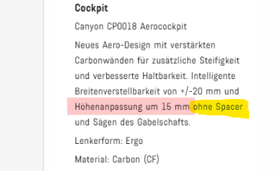

Der Auslieferungszustand und die Höher der Spacer ist jedenfalls angegeben:
Vergiss dein ±15mm einfach, denn sonst müsste Höhenpassung 30mm in der Beschreibung zum Cockpit stehen.
Produktfotos sind übrigens immer ohne Spacer, bei allen Herstellern. Aber so ein Foto und übrigens auch die Ausstattung selbst sind nie verbindlich, sondern immer vorbehaltlich Änderungen. Steht normalerweise irgendwo im Kleingedruckten.

Mich hatte dieses Video aufs Glatteis geführt. Den PlastikRückstrahlerBeutel habe ich ungeöffnet eingelagert mit dem Karton - da hatte ich mir eingebildet Spacer gesehen zu haben.

Diese Aussage beschreibt eigentlich recht klar den Ausgangszustand mit Spacern (ergo hoch), denn "ohne Spacer" muss man tief sein. Höhenanpassung mit negativem Vorzeichen.
Nur ist die Informationslage insgesamt unsauber/inkonsistent. Sehe ich als Kunde das Video, fahre ein tiefes Rad probe, und vermute aufgrund des Videos eine mögliche Erhöhung um 30mm - weil ich nicht jedesmal auf das Wissen der ganzen Community zugreifen kann ist das doof.

Beim Adjustability Video wird wie schon gesagt, das Cockpit nach oben gezogen, d.h. man würde auch noch zusätzlich Spacer drunter kriegen. Ob es dann noch fest wird, müsste von Canyon beantwortet werden.
Ich habe mal eine Anfrage geschickt.
Oder hat das inzwischen schon mal jemand ausprobiert?
