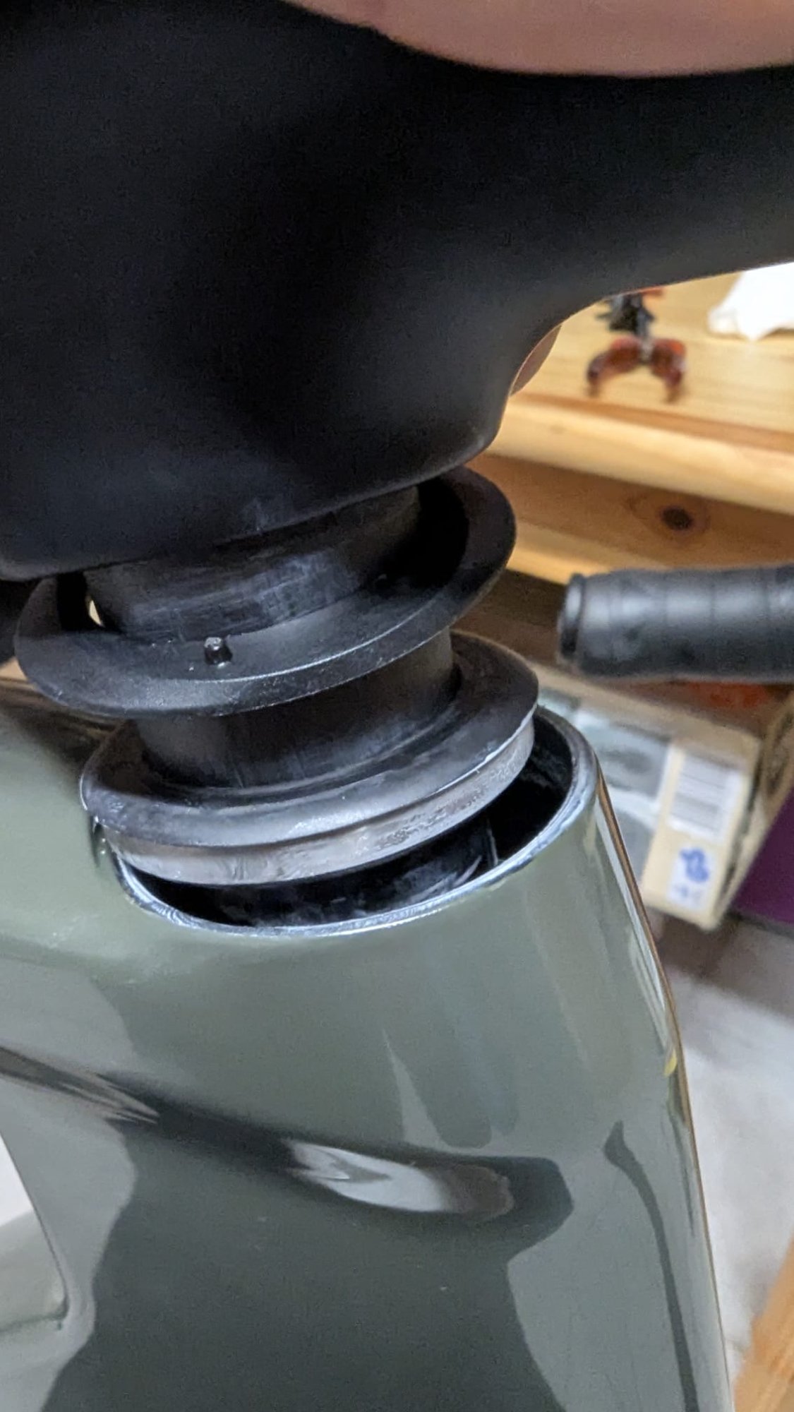

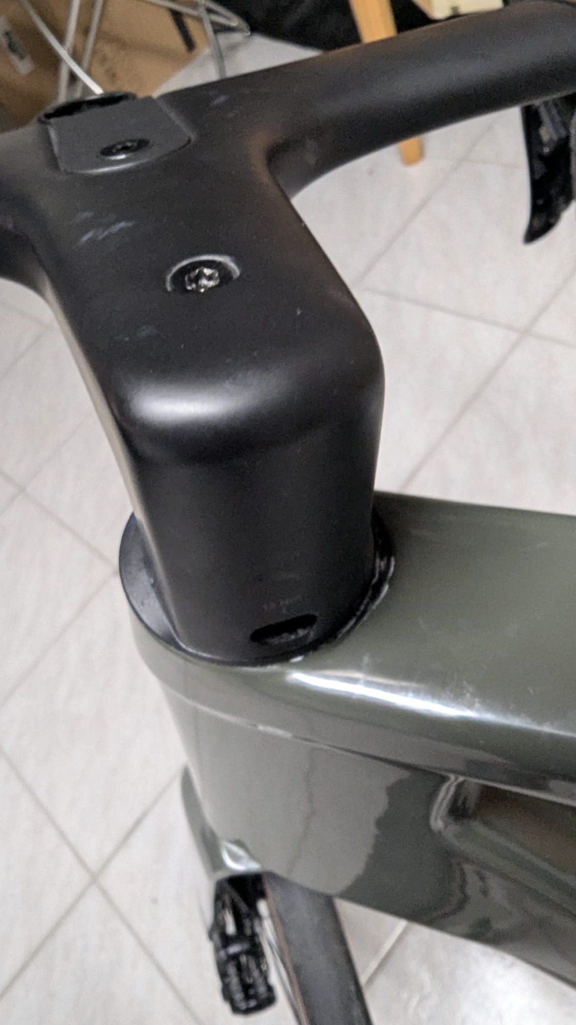

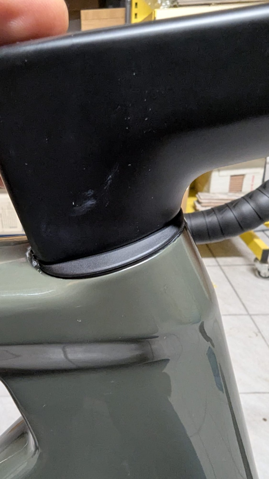

Hallo Hans,
vielen Dank für Deine Antwort. Baujahr 2025, aktuelles Modell, vollintegriert(bin gerade mal 200 Meter damit gefahren). Du hast recht, der Steuersatz ist definitiv nicht defekt. Eine schleifende Leitung ist es nicht, das fühlt sich anders an. Es dreht sich auch alles, bis ich den Steuersatz Schrauben anziehe(habs auch schon mit nur Nm probiert). Das ganze steckt dann, es ist ein spürbares Losbrechmoment nötig um die Lenkung zu drehen. Ich habe es auch wie gesagt schon mit und ohne Spacer versucht - kein Unterschied. Irgendwas muß sich da beim Anziehen verspannen.
Hast Du Vorschläge was ich noch probieren könnte?
Vielen Dank,
Christian

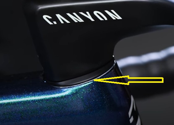

Wurde der Vorbau mal nach oben gezogen, als würde man die Spacer wieder einsetzen wollen? Dann kann man sicher sein, dass kein zu hoher Druck auf den Lager ist und man kann dann testen, ob die Lager leicht laufen
ja habe ich ebenfalls gemacht. Habe auch Spacer eingesetzt, angezogen, wieder rausgenommen, wieder angezogen. Leider immer das gleiche Ergebnis.
Ist der Vorbau nach oben gezogen, oder die Schraube nicht angezogen, laufen die Lager ganz locker.
Gruß,
Christian
