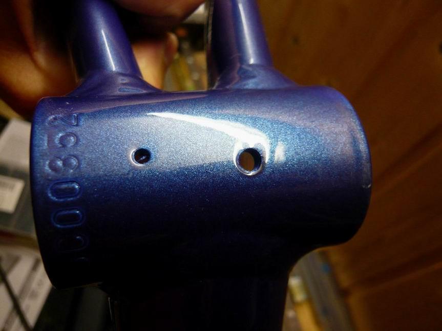

ihr erinnert euch? Ich habe mir ein Willier Rahmen von 2007 gegönnt und bin nun dabei mir die Komponenten zusammen zu suchen :o
Dabei werfen sich immer wieder neue Fragen auf.
Ich benötige eine Zugführung für den Rahmen am Tretlager -> siehe Bild. Ist die Befestigung genormt? Wo bekomme ich so etwas her?

solche zugführungen bekommste überall. kosten je nach hersteller und ausführung 2-3 euro. sind meist von shimano oder campa, gibt's aus plastik und metall.
nur mal als beispiel: http://bike-components.de/catalog/C...etall?osCsid=b5b8e19c90a8deaadccc01d72fe86d4b

Oder den hier von Shimano:
Der geht mit dem einen Bogen etwas weiter um das Tretlager rum und verhindert das Schleifen vom Zug am Rahmen.
Hatte anfangs an meinem Orbea auch nen (kurzen) NoName dran, und hab mir an einer Stelle etwas den Lack anegkratzt.
