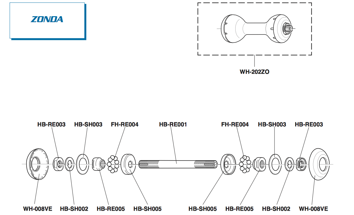

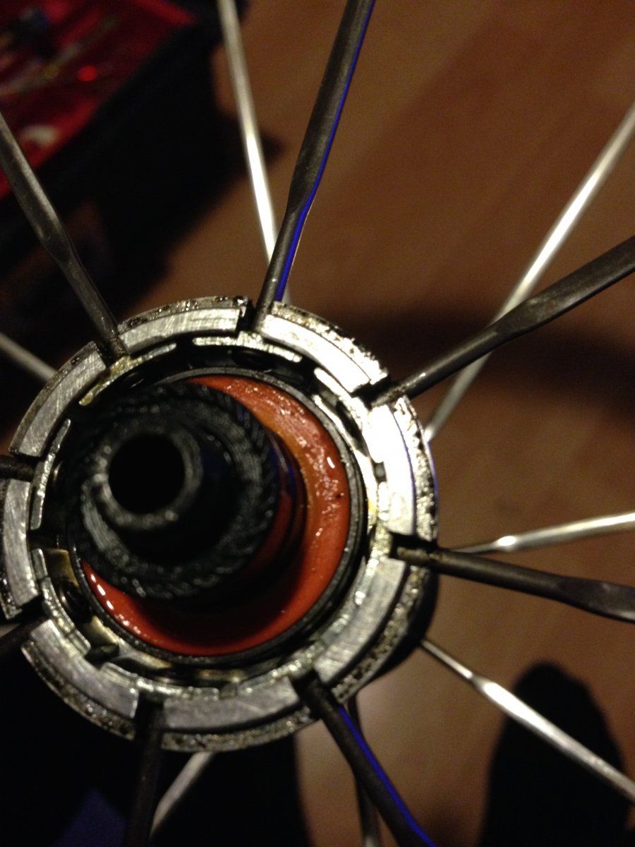

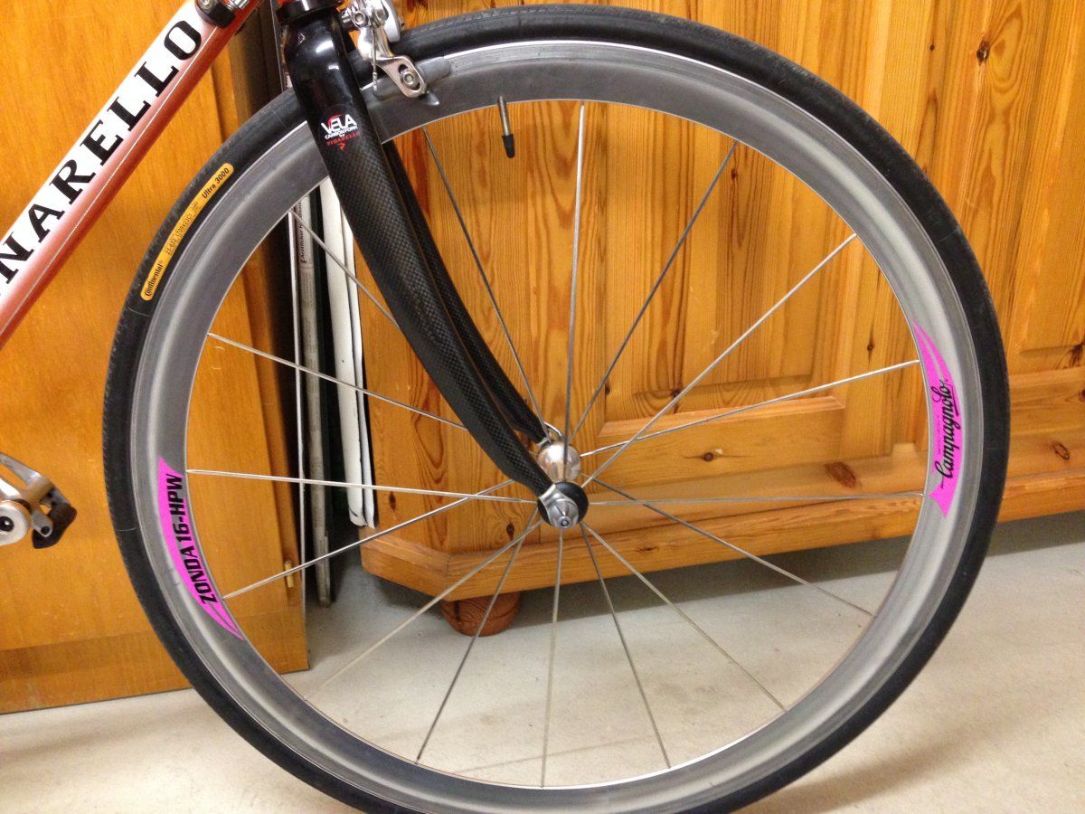

Ich hab folgendes Problem, von meinen geliebten Zonda läuft das Vorderrad nichtmehr so sauber und ich würde es gerne erneuen. Das Problem ist nur ich weis leider nicht wie ich an die passenden Ersatzteile kommen könnte. Ich hab bei SMI Radsport schon angefragt aber kann die Lagerschalen leider auch nicht mehr auftreiben. Weiss zufällig jemand in welchen Naben diese Lagerschalen noch verbaut waren? Oder hat jemand Ersatz für mich? Oder gibt es ne Möglichkeit die alten Lagerschalen zu glätten ohne das sie an härte verlieren? Bin über jeden Tipp dankbar. Der Konus und die Kugeln wurden in vielen Record Naben verbaut und sind noch lieferbar.
Danke schonmal!
Ich häng noch Bilder an:

Danke für die Antwort, die Lagerschalen haben aber leider schon Rillen :( Ich müsste also unbedingt an neue Lagerschalen rankommen oder welche anfertigen lassen, da muss es doch ne Möglichkeit geben?

Ne leichte Rille (Laufspur) ist nicht schlimm. "Schlaglöcher" (pitting) in der Laufbahn sind problematisch. Ansonsten mit nem Lappen putzen und mit frischem Fett und evtl neuen kugeln wieder zusammenbauen und sauber einstellen. Sauber einstellen heißt übrigens dass die Lager ein bisschen Spiel brauchen, welches dann vom Schnellspanner aufgehoben wird.

Also bei SMI sind sie nichtmehr lieferbar, hab ihn per Mail angefragt. (Konus und Kugeln sind lieferbar)
Aber die Lagerschalen wurden in folgenden LRS von Campagnolo verbaut:
1998: Zonda 9 Fach, Vento 9 Fach, Proton 9 Fach.
1997: Shamal 8 Fach, Vento 8 Fach.
Also muss ich wohl ne Nabe zum Schlachten finden, oder hat jemand was?
Gruß Chris

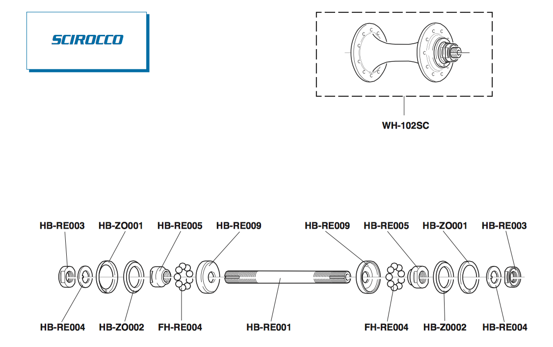

Aber ich hab hier mal was gefunden:
(Der Konus ist der selbe, die Kugeln sind die selben, die Welle ist die Gleiche, nur die Abdeckung ist ne andere, aber das müsste man sich mal genauer anschauen, vielleicht lässt sie sich leicht anpassen. Die Abdeckung bei unseren Naben ist ja eh sehr windig.
Und die HB-RE009 Schalen sind überall bestellbar.
Die HB-RE009 werden wahrscheinlich nicht passen, weil der Nabenkörper eine andere Bauform hat (ich kann mir nicht vorstellen, dass die bei Campa eine andere Ersatzteilnummer für die gleichen Lagerschalen erfindet). Kannst ja mal Außenumfang und Tiefe messen und vergleichen, wer weiß... die Konen und Kugeln sind ja identisch.
