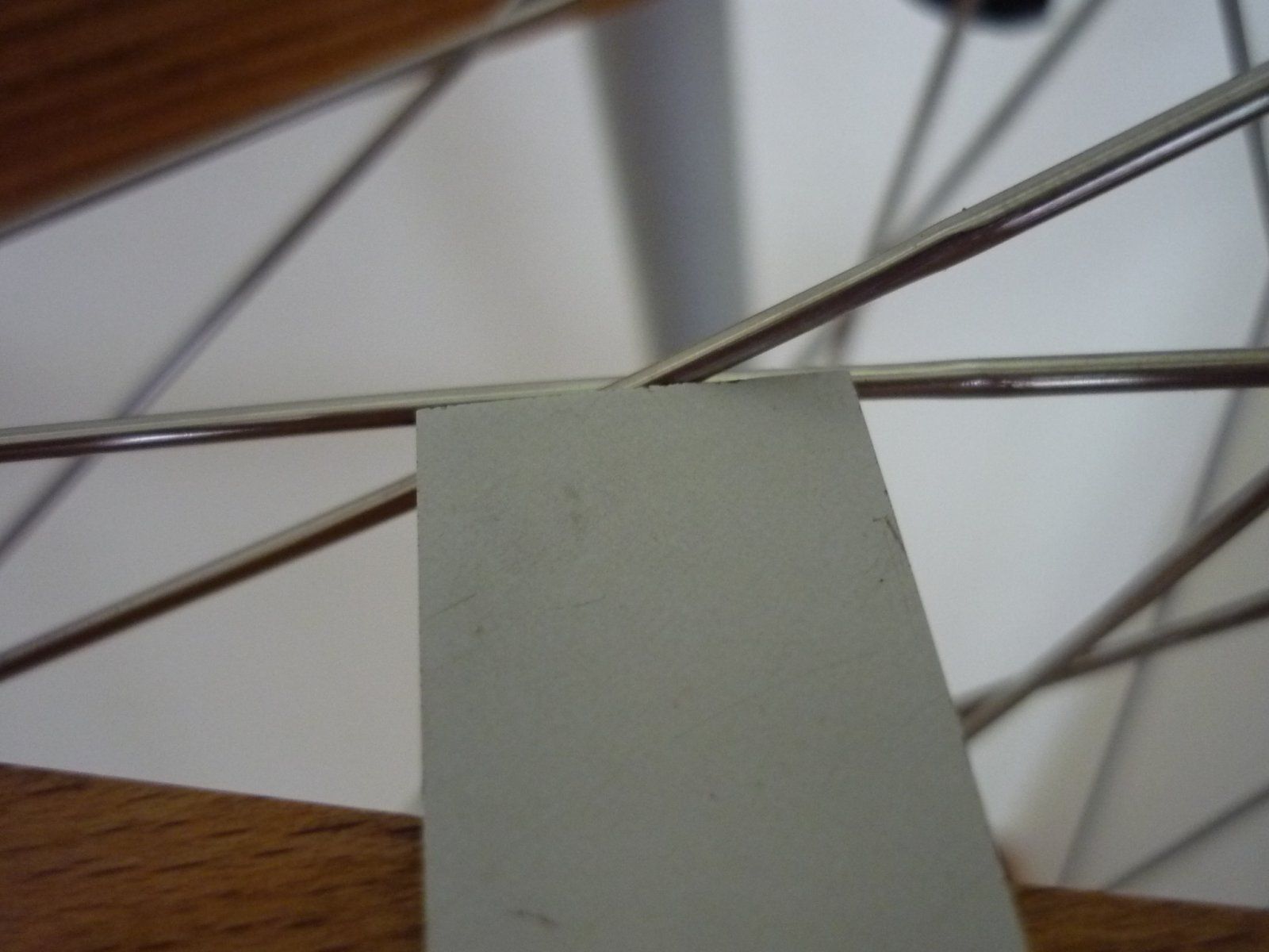

Ich versuche es mal: die letzten Speichenkreuzungen, wo die Speichen meistens übereinander verflochten
werden, liegen nicht automatisch in einer Ebene in Drehrichtung des Rades.
Hier berührt die äussere Speiche der letzten Kreuzung so eben die weisse Kunststoffleiste beim Vorbeidrehen.
Das soll bei den anderen acht Kreuzungen dieser Laufradseite genauso sein. Ist jetzt Luft zwischen einer
Kreuzung und dem Anzeiger, löse ich die vordere Speiche etwas und ziehe die hintere an, dann kommt mir
die Kreuzung entgegen. Schlägt die äussere Speiche auf die Kunststoffleiste auf, muss ich diese fester
anziehen und die dahinterliegende lösen, dann zieht es die Kreuzung nach innen Richtung Radmittelebene.
Ich hoffe, es ist jetzt ein wenig verständlicher. Vermutlich bin ich der einzige, der den Speichenkreuzungen
diese Aufmerksamkeit schenkt, für mich gehört das aber zum gut gebauten Laufrad dazu.
werden, liegen nicht automatisch in einer Ebene in Drehrichtung des Rades. Anhang anzeigen 819152
Danke für die Erklärung. Kann ich nachvollziehen, würde aber nicht mit Abweichungen rechnen, wenn sonst alles passt (Speichenspannung etc pp). Werde ich mir beim nächsten Aufbau/Nachzentrieren mal ansehen, ich lerne ja hier jeden Tag dazu.

Nur grundsätzlich: Alle Speichen haben die gleiche Länge ( Asymmetrie mal ausgenommen) und die gleichen Winkel. Ergo leigen die Kreuzungen exakt an den selben Punkten. Man stelle sich das ( halbe) Rad als einen Kegelstumpf vor, der Nabenflansch ist die obere Ebene, die Felgenmitte die untere. Die Kreuzungen liegen zwangsläufig dann alle auf der selben Höhe ( so hattest Du es ja auch gemeint, meine ich).
Was ich damit sagen will: Deine Arbeitsschritt ist zwar löblich, aber führt nicht unbedingt zum Ziel. Das wäre eine gleichmäßige Speichenspannung und dass die Speichenbögen sich gesetzt haben.

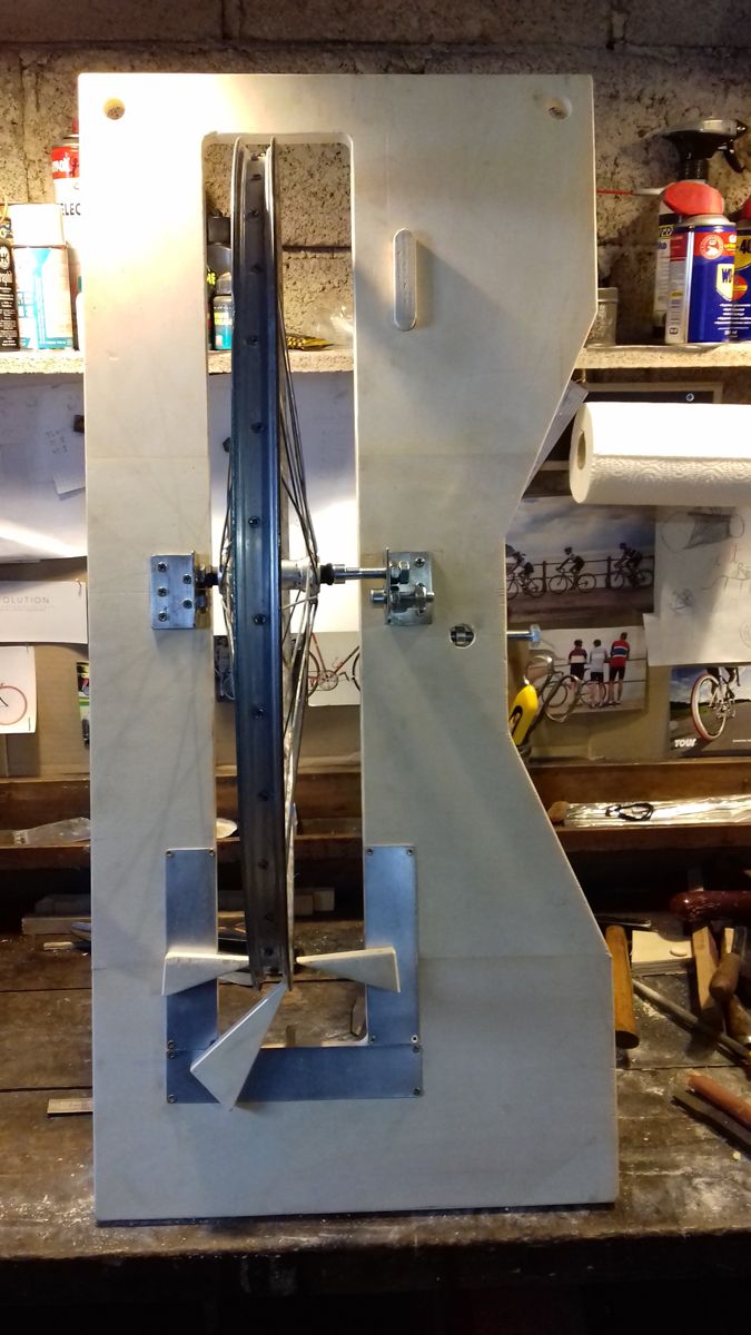

Hallo das von Dir hier gezeigte Modell sieht für mich ganz brauchbar aus. Ich zentriere meine unrunden Räder im Moment mit einem Tacx, der ist aber sehr instabil.
Das hier sieht schon deutlich besser aus, ausserdem hätte ich auch gerne mal Messuhren.
Ist das etwas käuflich erwerbbares, oder hast Du das Teil selbst gebaut? Falls ja, wo bekommt man das?
Oder rätst Du generell davon ab?

Den habe ich damals gekauft. Marke war Jobsworth, aber das ist so eine Marke, die für alles Mögliche hergenommen wird.
Der Ständer selbst war gut, lediglich die 100stel Uhren und ihr Arm taugten mir nicht. Selbst wenn man mit Uhren arbeiten mag, sollten die leicht und schnell einstellbar sein. Das war nicht so.

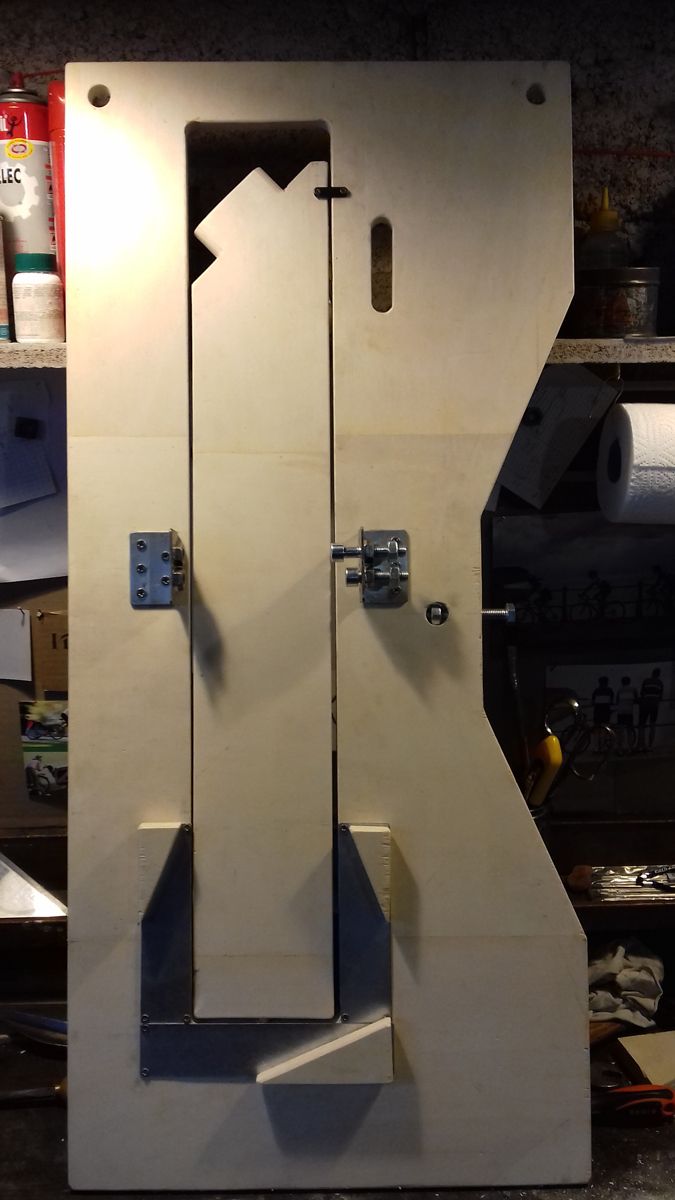

Alternativ könnte man sich auch Lehren aus Holz bauen, die man vor dem Ständer auf dem Tisch platziert, wie in meinem hölzernen Modell. Es gibt eigentlich keinen Grund, warum so ein Fühler fest verbunden sein muss.

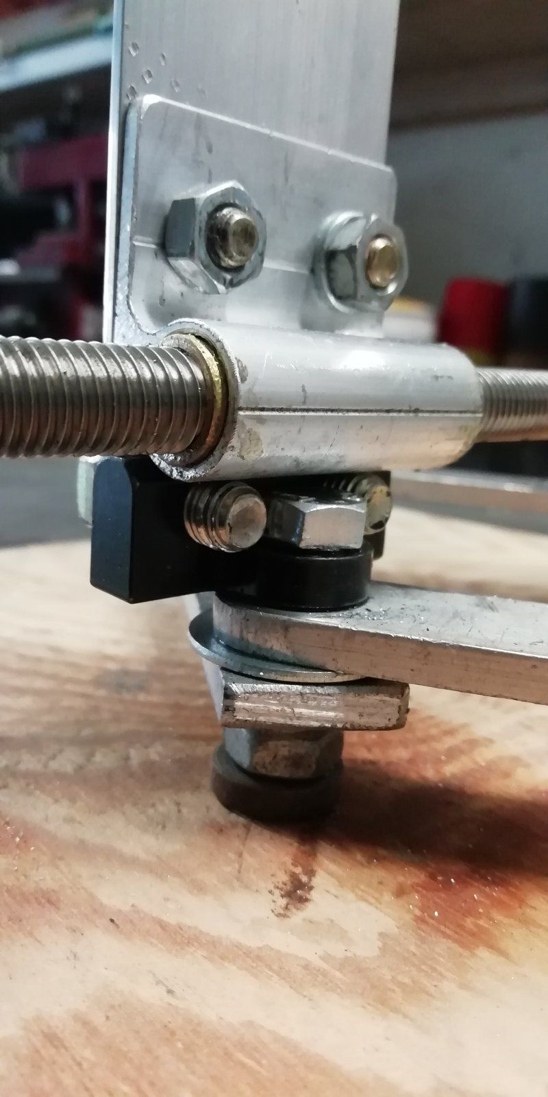

Ja, alle Teile sind selbstgebaut.Anhang anzeigen 819146
Die Aluminium Winkel haben in meinem Fall eine Flanschlänge von 40 X 20, können natürlich auch anders ausgelegt werden.

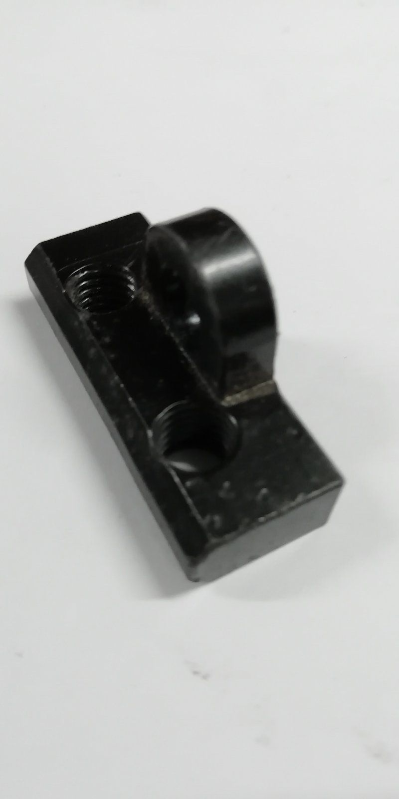

Die zwei wichtigsten Teile müssen schon präzise gefräst werden, sowas kann man nicht im Baumarkt kaufen. Anhang anzeigen 819145
Das ganze kann man natürlich auch noch etwas schöner machen, aber für den ersten Schuss geht das in Ortnung.

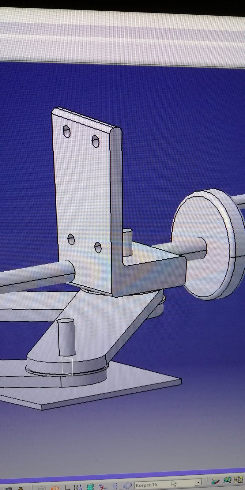

du hast nicht zufällig ein paar skizzen bzw zeichnung dazu? mir gefällt das konzept sehr gut und ich würde so du es denn genehmigst mal digitalisieren dann könnte man leicht änderdungen und auswirkungen ausprobieren
die daten würde ich dann also Forumszentrierständer auch weiter geben. bzw nach eigenten wünschen optimieren bzw variieren
Ich finde es natürlich schon toll, das ein Interesse an der Konstruktion besteht.:)
Zeichnungen habe ich vorher nicht gemacht, da nehme ich mir meist keine Zeit für, wenn ich die Idee schon im Kopf habe da leg ich lieber gleich los.
Es gibt natürlich im Nachhinein immer Sachen die noch verbessert werden könnten.
Ich werde mal eine CAD Konstruktion entwerfen und hier ablichten.

Schönes Teil! Gefällt mir. Vielleicht probiere ich mich an der Idee auch mal. Notwendiges Werkzeug scheint überschaubar. Alu-Profile eventuell zu wackelig?
Hast du den weißen (Kunststoff?) "Zentrierarm" selbst hergestellt oder erworben? Und magst du mir ggf. die groben Maße mal durchgeben?
