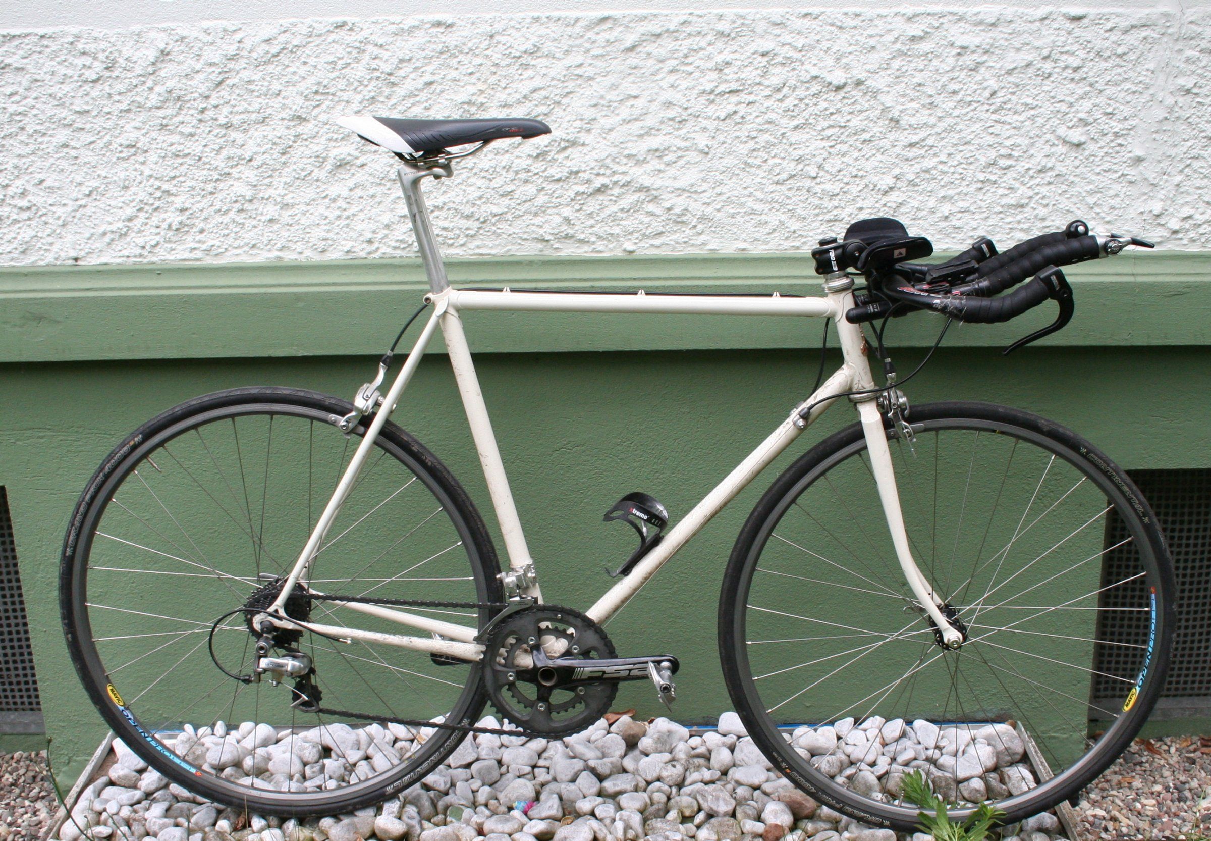

man muss die Zeitfahrposition trainieren. Das geht nicht von eben auf jetzt. TT Aufleger auf RR ist ein option, die aber keine wirklich Zeitfahrpostion zulässt. Ich hatte mir ein normalen RR-rahmen fürs Zeitfahren hergerichtet und bin damit 1 1/2 Jahre und ca. 3000km gefahren bevor ich mir dann einen echten Zeitfahrrahmen zugelegt hab.
Erstens wusste ich das ich öfter Zeitfahren werde und ich konnte auf ein Sonderangebot beim Rahmen warten.
Ne Setforward Sattelsütze, gebrauchtes Gehörn mit Schalthebel und ein verstellbarer Vorbau kosten nicht die Welt. Ein separates Rad muss es aber sein, muss aber nix dolles sein. Nur eher klein und nicht zu langes OR.
gebraucht kann man natürlich auch gucken, aber das Angebot ist überschaubar. Muss man Glück haben

Was anders ist, das man an Anfang sehr schwer das Setup einschätzen kann das man fahren will und kann. Bei dem Rahmen den ich jetzt fahre lag ich genau zwischen zwei Größen. Mit der Bastellösung vorher hab mich für das kleinere, aggressivere Rad entschieden. Das hätte ich mich zu Einstieg nicht getraut und wäre auch schwierig geworden.
Kommt halt drauf an wie weh das tun würde, ein später mal suboptimales Rad wieder zu verkaufen.
