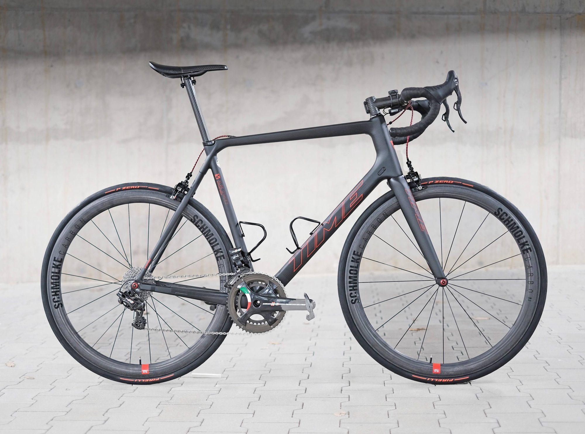

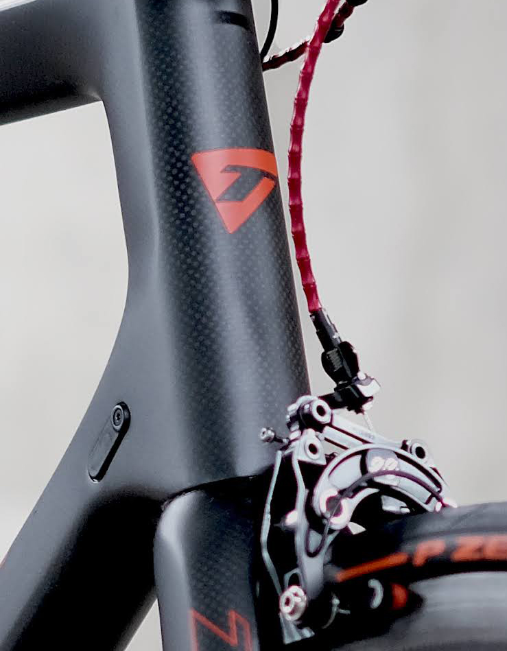

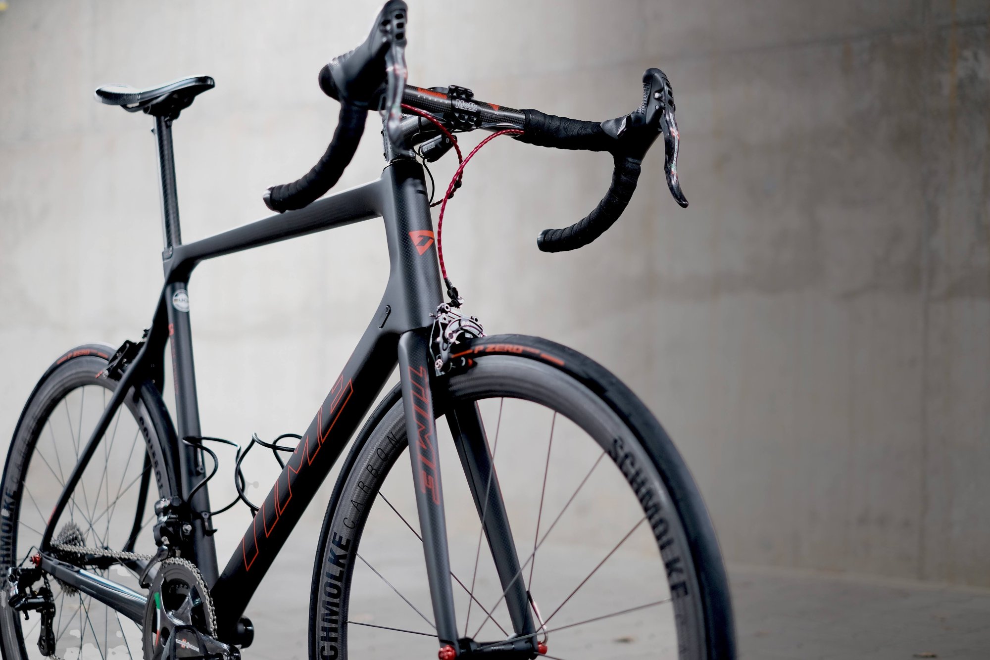

Mein erster Aufbau. Hatte unglaublich gute Schnäppchen geschossen, daher kam ich nicht drum rum.
Insgesamt hab ich für alles 5100€ bezahlt, obwohl ich mir die sündhaft teuren neuen E1 Bremsen und Schalthebel bei Release gegönnt und auch sonst eigentlich immer nur nach dem Besten geschaut habe.
Hab aber auch viel Aliexpress geshoppt (OSPW, Sattel, Bartape, Titan SPD-SL Pedale, Flaschenhalter)
Aktuell komm ich auf ziemlich genau 7kg trotz der richtig dicken Oschis: 34mm breite Felgen und 30er GP5k STR (32.5mm gemessen bei 26mm Maulweite). Fährt sich wie im Träumchen!
👍 Schön geworden.
56er Rahmen, oder!? Welche VLE - Maße fährst du da?
👍 Schön geworden.
Jap, 56er mit 380/120 Cockpit, ist aber aufgrund 80 Reach und E1 Schalthebel eher 130 im üblichen Sinne. Bin 185cm mit 88cm Schrittlänge. 58er würde mir wahrscheinlich besser passen und ich könnte auf die Spacer verzichten, aber der Rahmen war wie gesagt sehr günstig ersteigert und einem fast geschenkten Gaul...
Gefällt mir auch sehr gut Dein Radl.
Was sind das genau für spezielle Bremsen und Hebel von denen Du da sprichst? noch nie gehört...
Zum Thema Grösse: Der extreme Sattelauszug war jetzt auch das einzige was für mich das Gesamtbild irgendwie gestört hat. Aber in dem Fall bist Du wohl ein Langbeiner?
Ich bin mit 184 und 78er Sattelhöhe genau das Gegenteil...
Soll jetzt aber keine Kritik an der Optik sein, für Körpergrösse und Geometrie kann keiner was. Die ganz kleinen Rahmen und auch die ganz grossen sehen für mich immer ein wenig strange aus... ist halt so.
SRAM hat beim Refresh der Red Gruppe vor einem halb Jahr die Schalthebel komplett überarbeitet. Bessere Ergonomie (nicht mehr so klobig), leichter und die Bremsleistung hat auch sich auch deutlich erhöht.
Außerdem gibts extra Knöpfe, durch die man jetzt die SRAM typische Verzögerung beim Schalten umgehen kann.
Das Beste jedoch ist der neue Umwerfer mit Autotrimm, der auch abwärtskompatibel ist und die "alte" Red/Force/Rival zu 1000% aufwertet.
Ich fahre bei 1,80m ein 56er Ostro mit VLE 100/400.
(Hier noch mit dem alten Umwerfer)

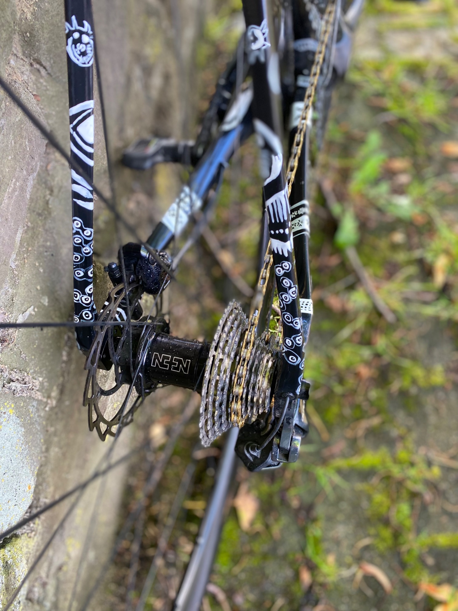

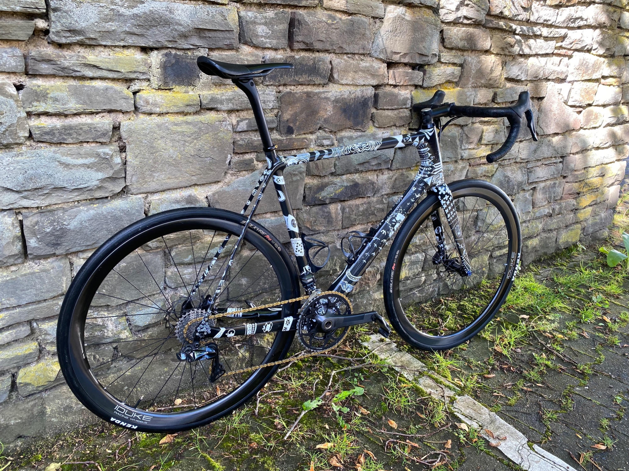

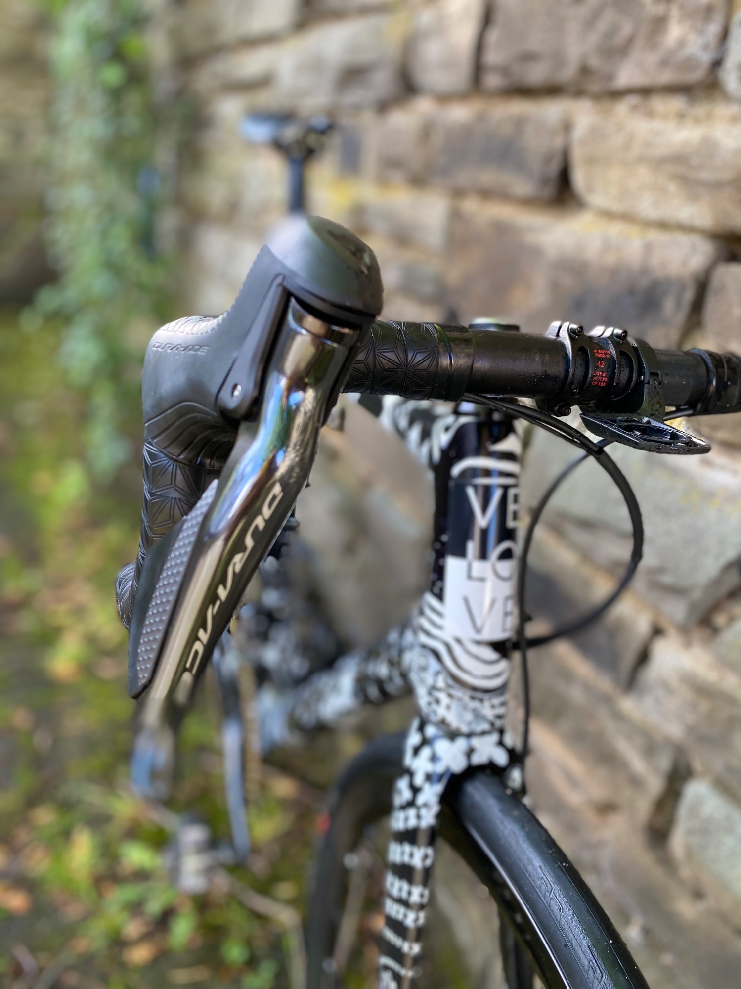

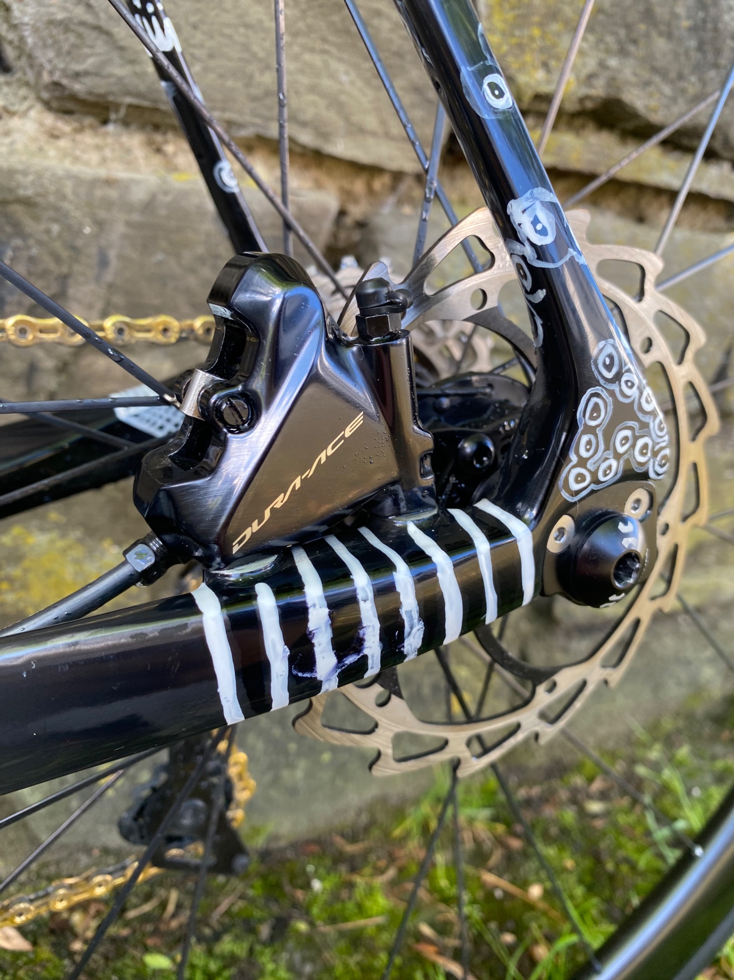

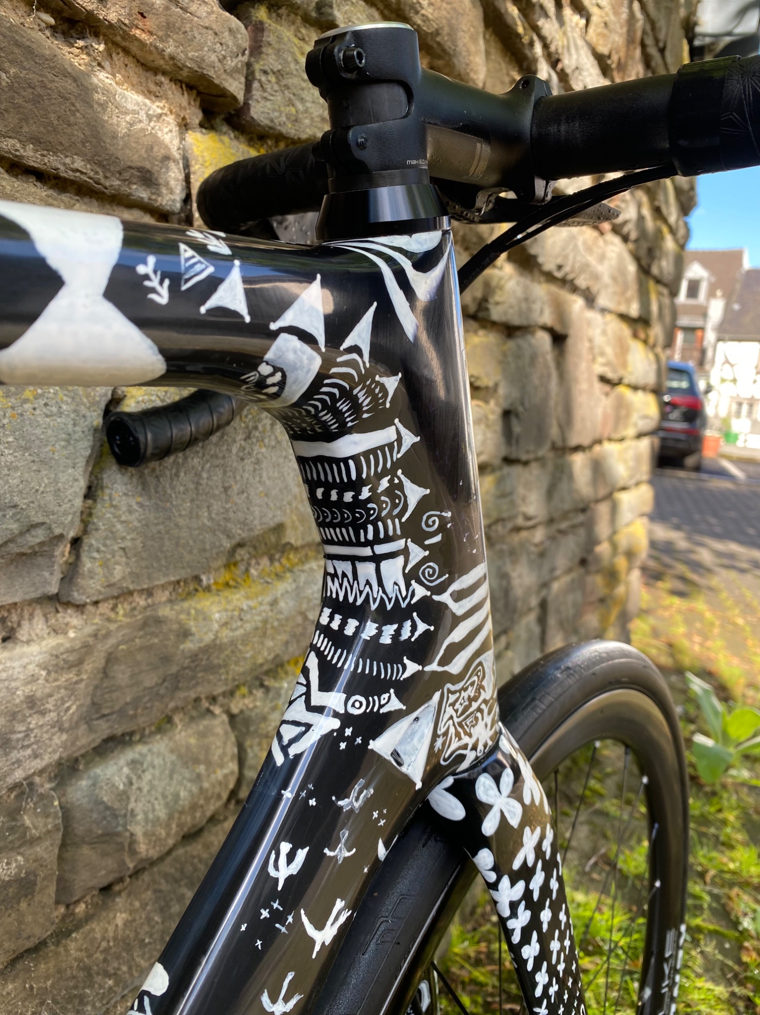

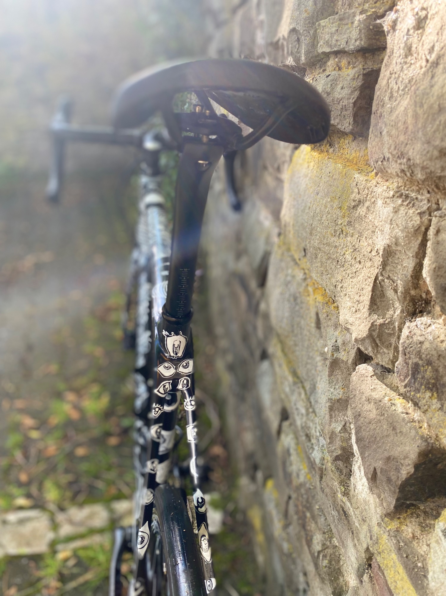

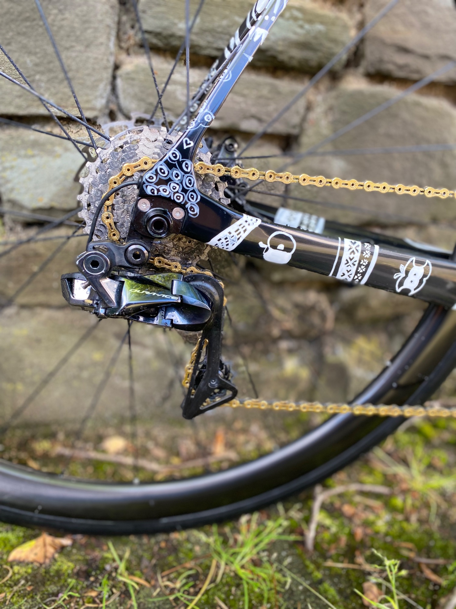

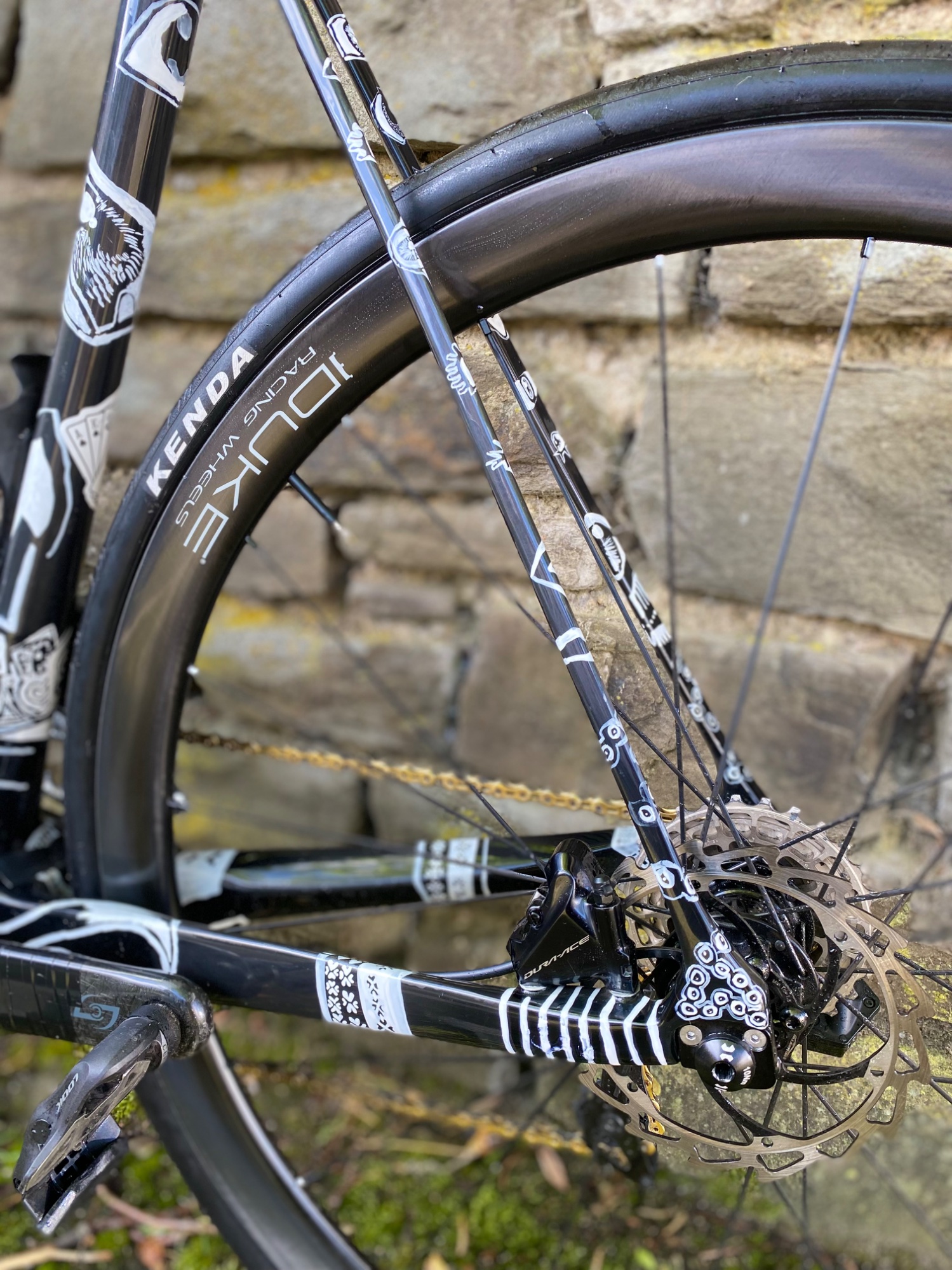

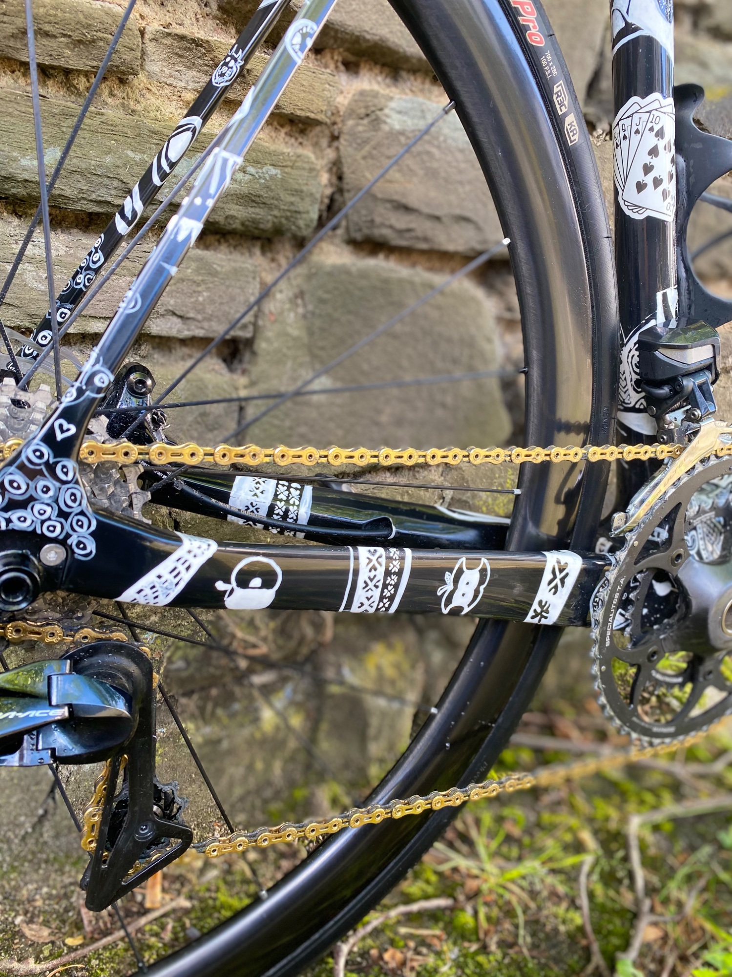

Hier mal mein Renner. Rollt schon eine Weile über die Straßen und tut dies sehr zuverlässig. Habe mal versucht trotz des übergewichtigen 08/15 Rahmens von Poison (Speed Disc Größe 59) leicht zu werden. Hat dann u.a. Aufgrund der von mir gebauten Laufräder auch funktioniert. Aktuell wiegt das Rad (komplett) 6,74kg.
Die Pinselei ist Handarbeit. War ein Versuch meiner Frau mit Stiften aus dem Graffiti-Bereich. Leider ist beim Klarlackieren einiges verlaufen. Würde ich künftig anders machen. Wie auch immer. Damit habe ich neben meinem Crosser aka „Villa Kunterbunt“ zwei unverkäufliche Einzelstücke zu Hause. Das hat mir so manchen Neuradkauf „erspart“, da ich nicht (mehr) nach N+1 verfahre, sondern wenn ein Neues kommt, muss ein altes gehen. Und das mache ich natürlich nicht 😅
Sieht sehr schick aus und der Verkauf würde wohl mit Strafe geahndet ;)
... ist das eine abgelabelte Red-Kurbel?
Ja, Verkauf unmöglich. ;-) Dennoch schaue ich manchmal nach wirklich leichten Rahmensets in XL/60cm. Da gingen sicher recht einfach 6,2-6,3kg...
Das ist eine Red-Kurbel, weil ich ein Stages-Powermeter mit GXP fahre. Da ist die Red das Leichteste. Habe noch nichtmal abgelabelt, sondern faul Isolierband über den Schriftzug geklebt.
